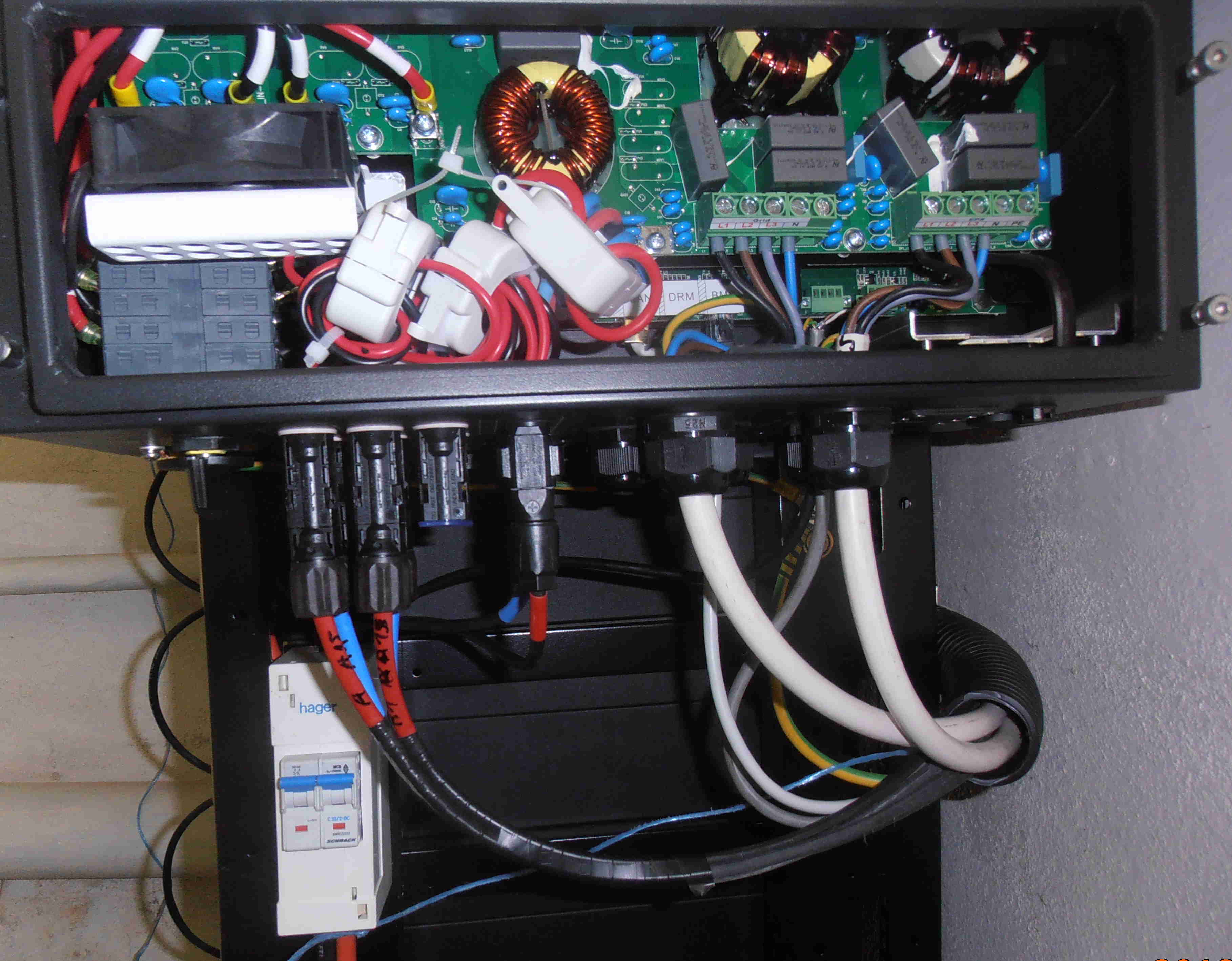

Panely: 31 kusů Q CELLS Q.PEAK DUO-G5 320W
Střídač: SolaX X3-HYBRID-10.0T https://www.solaxpower.com/en/x-hybrid-three-phase/
Akumulátory: 6 x Pylontech H48050, 2,4 kWh, 48V, 45~54V, 50Ah, 25A, LiFePo4, celkem 14,4kWh, 288V, 25A v Rack rámu na kolečkách s prostorem na další 3 kusy. Pro další akumulátory by se musel dokoupit další Rack. Líbí se mi i zákazníkovi že je to na kolečkách, takže když je potřeba tam uklidit, vymalovat atd... tak to jde posunout. Je vidět že spousta ochranných varistorů tam není osazených. Takže svodiče přepětí jsou nutné. V návodě k měniči jsou drobné chyby, například v části popisující první spuštění chybí bod č. 8 a tedy 5 sekund podržet tlačítko “Enter”. V návodu k jednofázovému střídači to je, ale u třífázového jim to vypadlo a končí to bodem 7. A potom můžete čekat celý den a střídač se nespustí
Také nesrovnalosti ve špičkovém výkonu na EPS, někde je 14kW po dobu 60s a jinde zase 16kW po dobu 60s.
Také to zapojení svorek měniče v síti TNS je v tom návodu dost zvláštní. Vypadá to že tam při ostrovním provozu spínají relátkem N s PE a když náhodou nesepne nebo se to někde přeruší, tak nebude fungovat ochrana neživých částí jističi ani chrániči
Pozor na to že svorka PE v řadě svorek EPS není s ničím spojená a vede zřejmě pouze na to relé. Standardní svorka PE spojená s šasi střídače, varistory, filtry atd... je hlouběji v přístroji jako šroub s maticí. Zapojil jsem to pro sít TNC (to v návodu chybí) a myslím že je to bezpečnější, nehrozí odpojení nulového vodiče a zničení spotřebičů a také přerušení spoje N s PE a nefunkčnost ochran a lze tak i dosáhnout nižší impedance. Dále na jednotlivé okruhy spotřebičů, světel a zásuvek už je klasická síť TNS.
Zatím jsem vyzkoušel že střídač funguje i bez připojených akumulátorů, kromě EPS výstupu. Takže ho lze používat i jako klasický On-Grid střídač a akumulátory dokoupit později. Zatím při testech z panelů lezlo asi kolem 1,5kW, krásné ticho, žádný hukot větráku jak u InfiniSolaru, nic se nehřeje.
Při prvním zapnutí to vše našlo, elektroměr i akumulátory, nebylo to potřeba nijak konfigurovat. Jen se mi nezobrazil průvodce prvním nastavením a menu nastavení je zaheslované, takže to teď řeším s dodavatelem střídače.
Výchozí nastavení střídače je pro součtové měření, pokud to má někdo jako oficiální elektrárnu s 4-kavadrantním elektroměrem tak je nutné v nastavení změnit Phase Power Balance z výchozího Disable na Enable.
Elektroměr pro střídač podle kterého se reguluje výkon je dost velký, ale má displej a možnost nepřímého měření. Zatím nevím jestli je tam možná nějaká kalibrace 0 výkonu jako u InfiniSolaru. Se střídačem je datově propojen, takže regulační rychlost bude asi pomalejší než u střídačů a měničů s interním čidlem nebo s klasickými transformátory proudu.
Za stejnou cenu (cca 288 tisíc Kč elektrárna + 171 tisíc Kč akumulátor bez DPH) by to teď bylo s účinnějšími panely 325W (320W už nejsou), ale tam už překračujeme ČEZký byrokratický limit 10kW legálního zdroje bez licence. Takže by to bylo jen s 30 panely 325W = 9,75kW a nižší ceně.

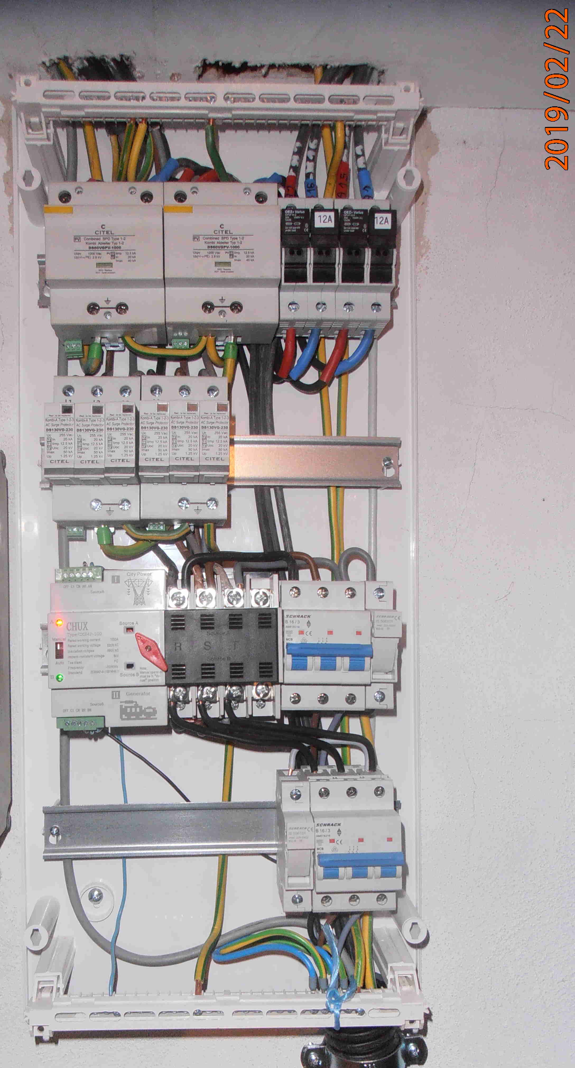

Aktuální stav rozvaděče s ATS.
Ten ATS potřebuje dost vysoký proud na přepnutí, dal jsem tam tedy raději pojistkové odpínače a 2A i 4A pojistky to přepálilo až 6A to udrželo a došlo k přepnutí přepínače. Přepnutí je jen okamžik, protože přepínač nemá vypínací mezipolohu. Na ATS svítí obě LED červená i zelená i když je nouzový výstup EPS střídače bez napětí. Ve skutečnosti je na EPS asi -50V proti zemi a ta LED na to svítí. Jak je to napětí tvrdé jsem nezkoušel, možná se to tam dostává přes kapacitu nebo varistory. Na funkčnost to nemá vliv.

Tak nakonec se do IdleMode přepnul, ale až 47 minut po půlnoci. A ráno se probouzí (zahajuje výrobu) také zbytečně dříve než by měl, také je chvíli v odběru než výkon ze soláru pokryje vlastní spotřebu. Problém by mohl nastat kdyby celý den byl výkon ze soláru pod vlastní spotřebou. Ale možná to mají nějak podchycené a po nějaké době by se vypnul a potom to zase zkusil.
Aktuálně to vypadá takto: Ty fotovoltaické panely jsou rozděleny na dva řetězce a ty se liší jen o jeden panel. Aktuální výkon se ale liší o 1kW asi na ty spodní panely dopadají stíny stromů.
