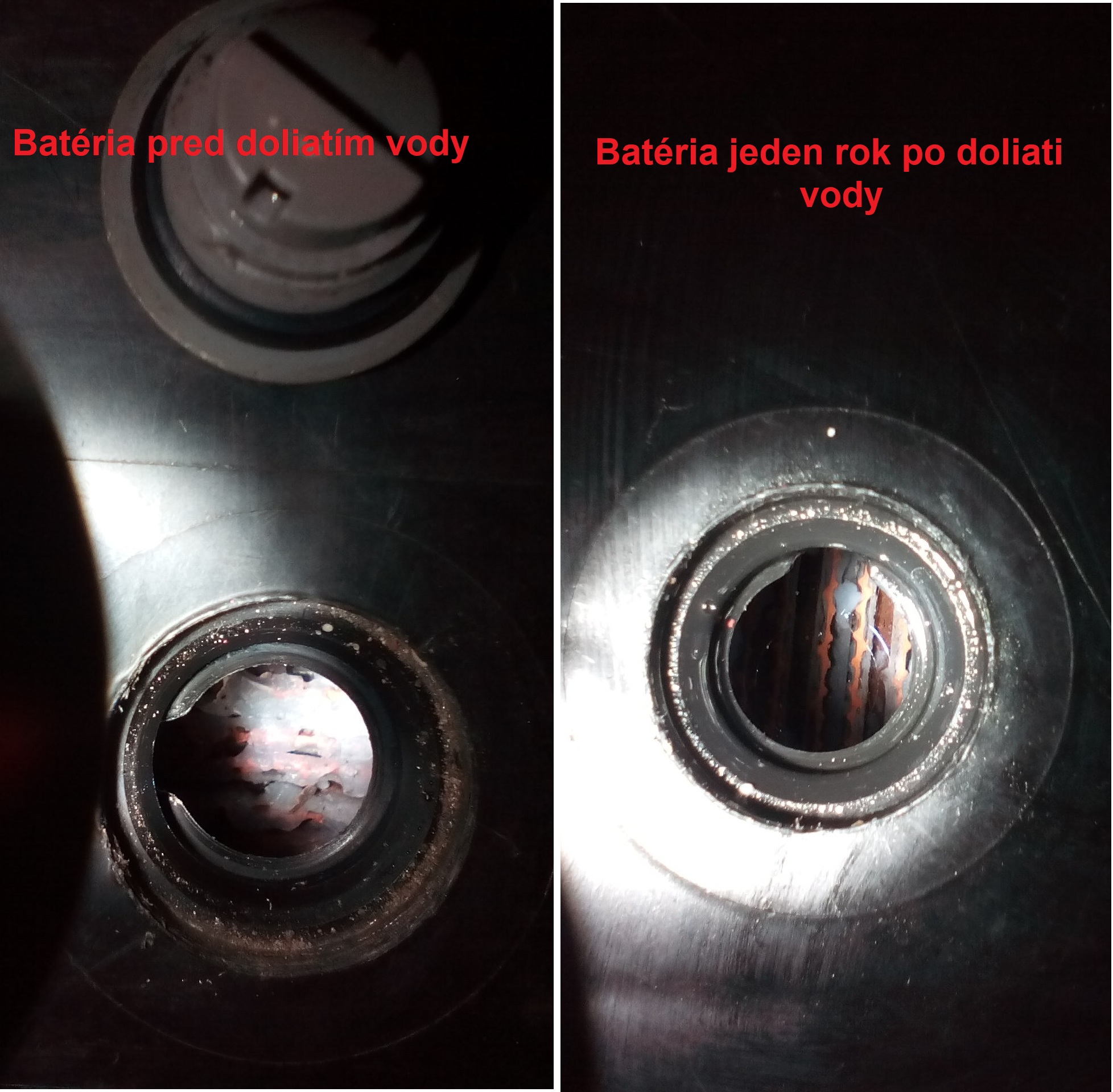

Ja osobne mám s gélovou batériou takúto skúsenosť.luky píše:Prosím o radu, chystal jsem se ověřit stav baterky a dolít destilku. Je tam 6 špuntů s nápisem "do not open". Tak jsem na vážkách, jestli je to proto, aby se v tom BFU nehrabali a nebo je tam nějaká hlubší myšlenka? Totiž, nepodařilo se mi najít hladinu elektrolytu. Tak počítám, že to bude mít baterka spočítaný. Stáří té baterky neznám a o jejím nabití v poslední době mám pochybnosti. Takže stejně mě na jaře asi čeká nákup nové.
Batériu som si doniesol zo šrotu, je 12V / 175Ah, keď som ju doniesol domov mala len 5V. Na batérii som vykrútil plastové zátky, gél v nej bol dopraskaný a suchý. Do batérii som podolieval destilovanú vodu a nechal postáť až voda vsiakla do gélu. Potom som batériu začal nabíjať prúdom 5A a batéria sa normálne nabila na 14,2V. Po nabití som do nej dolial kyselinu asi 1,5 cm nad platne a batéria funguje dodnes, čo je už asi jeden rok. Na plastových zátkach som odstránil poistné ventily a batériu prevádzkujem ako otvorenú kyselinovú, zhruba raz do mesiaca do nej dolejem destilovanú vodu.

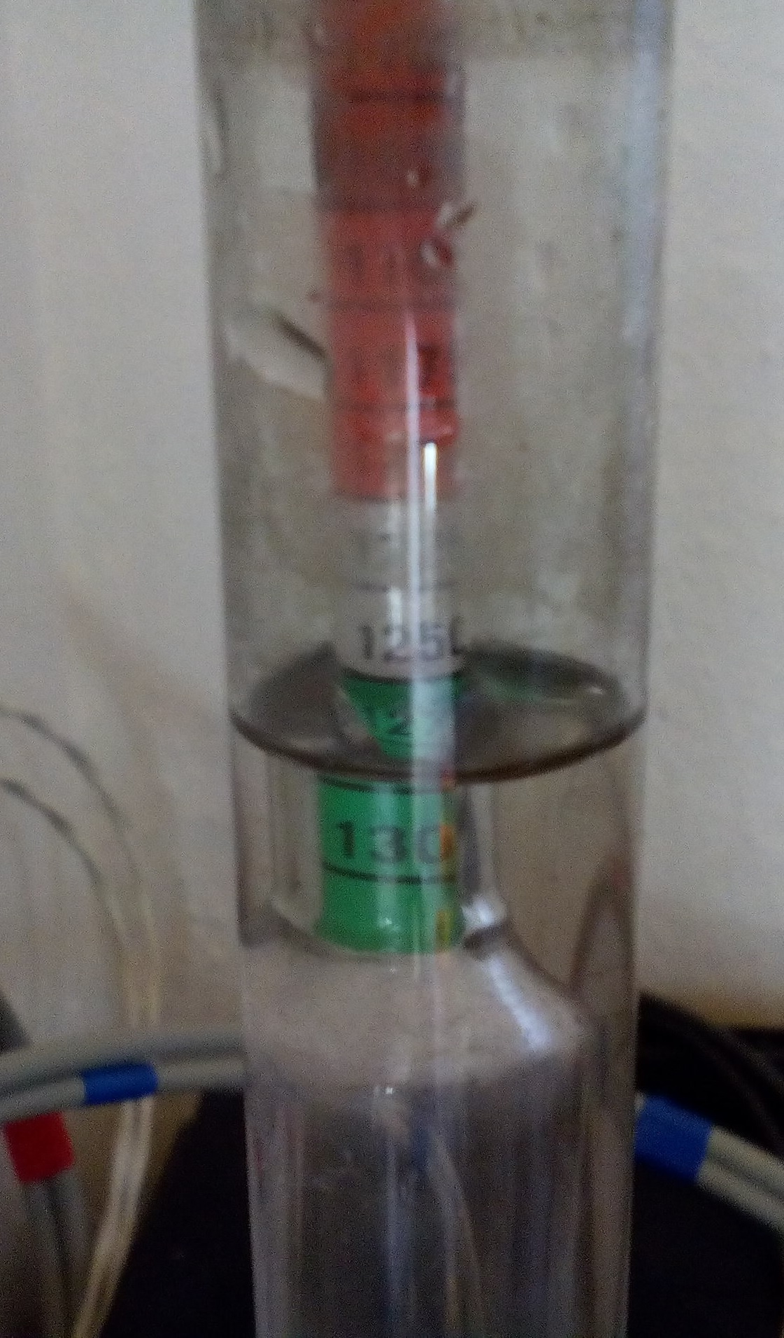

Tu je pohľad do batérii pred a po doliati vodou. Ten gél sa asi postupne rozpúšťa.
V batérii meriam aj hustotu.
Na batérii občas urobím záťažový test.
Napätie na batérii bez zaťaženia:
Napätie na batérii pri zaťažení 100A po dobu asi 5 sekúnd:
