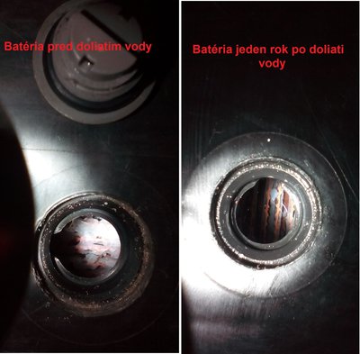

Batériu som si doniesol zo šrotu, je 12V / 175Ah, keď som ju doniesol domov mala len 5V. Na batérii som vykrútil plastové zátky, gél v nej bol dopraskaný a suchý. Do batérii som podolieval destilovanú vodu a nechal postáť až voda vsiakla do gélu. Potom som batériu začal nabíjať prúdom 5A a batéria sa normálne nabila na 14,2V. Po nabití som do nej dolial kyselinu asi 1,5 cm nad platne a batéria funguje dodnes, čo je už asi jeden rok. Na plastových zátkach som odstránil poistné ventily a batériu prevádzkujem ako otvorenú kyselinovú, zhruba raz do mesiaca do nej dolejem destilovanú vodu.
Tu je pohľad do batérii pred a po doliati vodou. Ten gél sa asi postupne rozpúšťa.

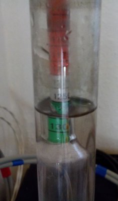

V batérii meriam aj hustotu.

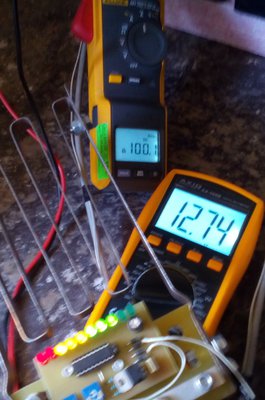

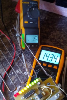

Na batérii občas urobím záťažový test.
Napätie na batérii bez zaťaženia:
Napätie na batérii pri zaťažení 100A po dobu asi 5 sekúnd:
