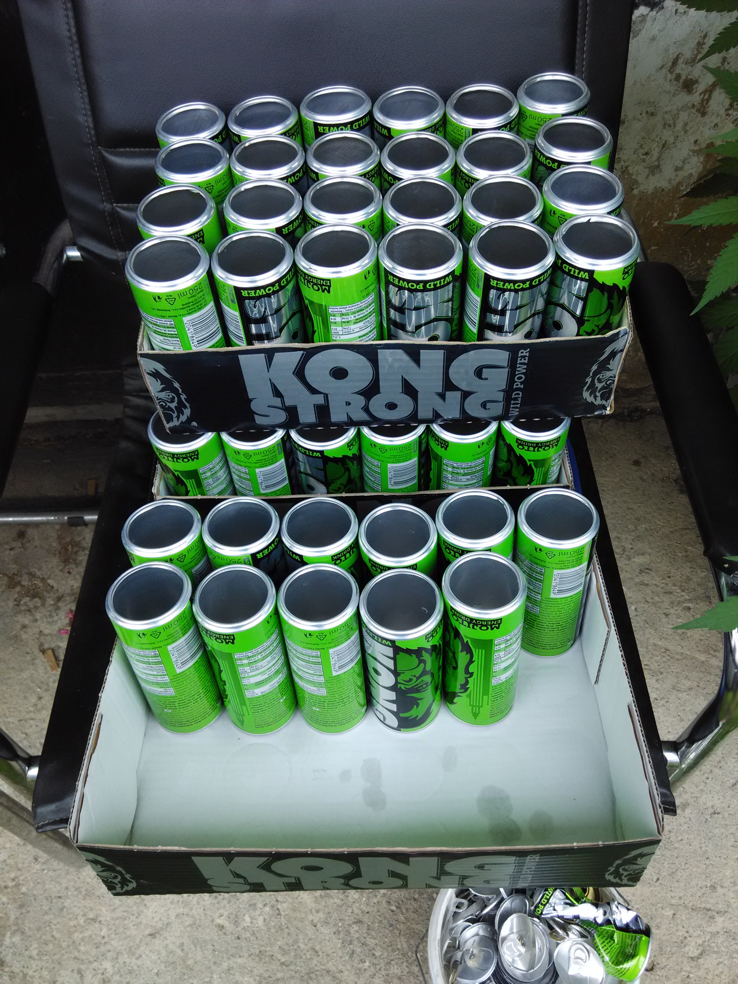

Daruji větší množství pivních plechovek na stavbu horkovzdušného soláru. Jsou otevřené minimálně z jedné strany a čisté.Dalo to práci a je mi líto to vyhodit. Přesný počet upřesním, ale minimálně na jeden panel 2 m2 toho bude.
- volente
- Příspěvky: 2443
- Reputace:429
- Bydliště: Brno - venkov
Re: Pivní plechovky na solar
Upřesňuji, na 2 m2 je potřeba 140 plechovek. Nabízím jich kolem 250ti.

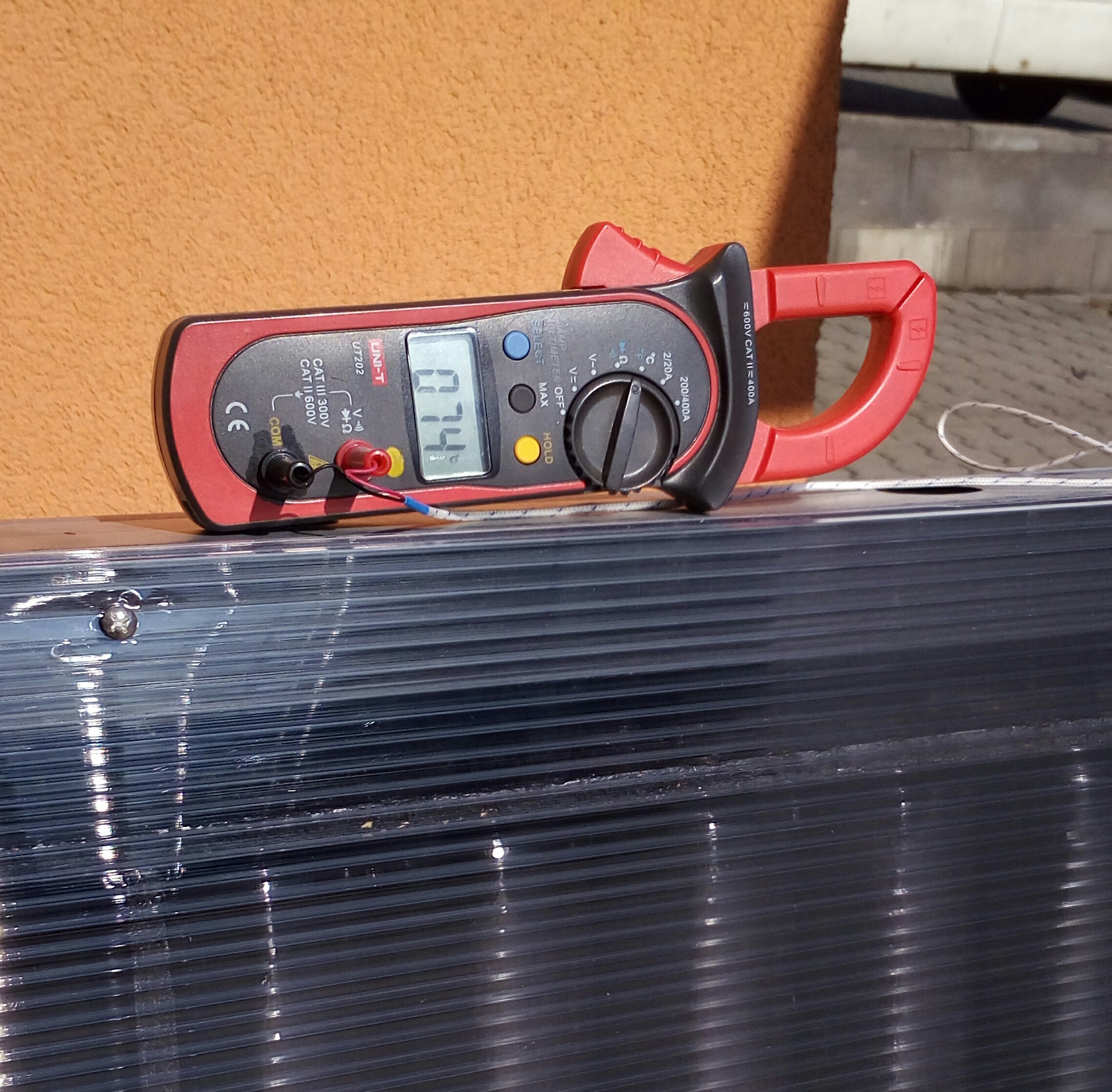

Proc jsi nepouzil? 8m2 dokaze udelat peknou paradu. Mereno pri -10.

To je hezký výsledek při -10
Já spíš řeším jak to chladit když je +35 a kolektor má být integrovaný do střechy.
Ono je pak na výstupu okolo 100C a je otázka kam to foukat ...

Postavil jsem panel 2m2, ten jsem odskoušel a nechal jsem ho Otovi. Sbírám menší plechovky 0,25l , aby nebyl panel tak hluboký. Na rám by potom vyhověl CD profil a bylo by to jednodušší stavět při členitosti fasády. Zatím mám asi 600ks , tak ještě 200 a můžu se do toho pustit.

V zamracenem stavu bych rekl nejede vubec, a letni provoz je resen zakrytim, protoze v lete mi to dosahuje 160 st C. ;-(.

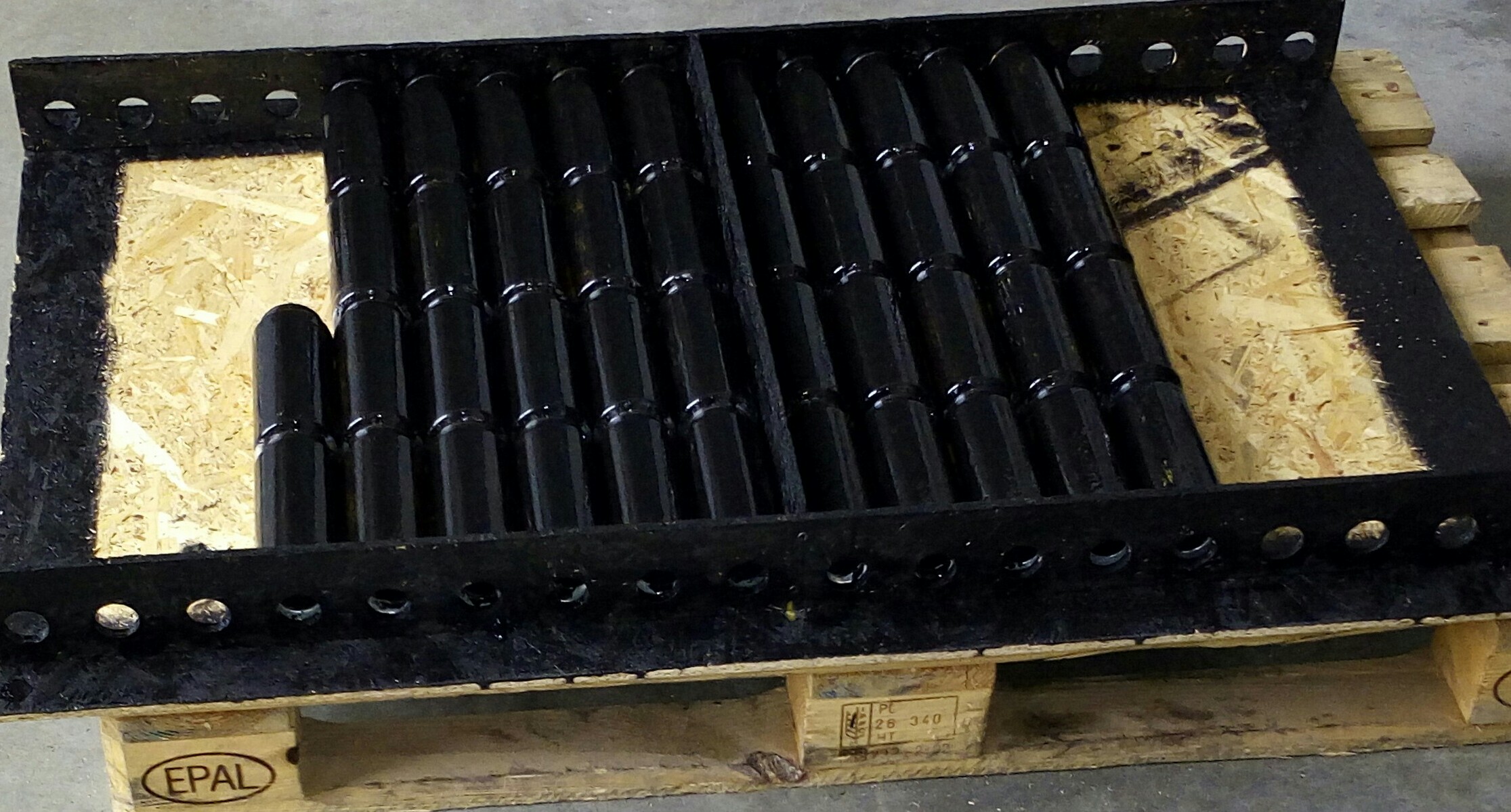

Volente: mas dobrou ideu, ja taky delal 4ks rozmer 800*1200 a 4 ks 2000*500mm, obal z UD a podklad osb, kryt polykarbonat, zapasovat do fasady do okolni vaty a polystyrenu a funet to do rekuperacni jednotky
Nahled prvniho koosku.

Čau, borci, ohledně projektu (plechovky nebo tepelná stěna) momentálně nemohu poskytnout podklady, jelikož se mi do projektu nacpal projekt jak opravit zakrytí pergoly před slunečními paprsky
Ale jakmile dokončím zakrytování fasády opět před nežádoucím zářením, klidně se podělím. (jen doufám, že horizont instalace nebude moc dlouhéj (horkovzdušné panely již leží rok na půdě).

Dostalo se mě dotazu jak ty plechovky otvírám, tak tady je video:
https://youtu.be/By5WlJmUMqk
A tady nový přírůstek: Tak už mi chybí jen asi 100ks.

Já jednu stranu a to vrch otvíral otvirakem na konzervy made by Ikea a spodek vyvrtal stupnovym vrtakem tusim 6-32mm. Musel jsem si najit vhodne plastove pouzdro stejneho prumeru od novych nastroju pro CNC stroje, jinak pri manipulaci a odporu vrtaku jich bylo hodne poskozenych z toho jak clovek vice drzel tim vice mackal( pouzdro tlak rozneslo a dokonce to i mene prokluzovalo a palelo
). Z cca.1000 ks 200 padlo za vlast. S dodanim plechovek mi pomohli kolegové. Ja pouzival hlavne 0,5lit plechovky kvůli profil UW 100 a to pujde do fasadniho polystyrenu 100.

Mechanizaci jsem taky zkoušel, ale rychlejší to nebylo a hlavně ta zmetkovost byla velká. Tady jak chytneš správný grif tak to jde samo.
