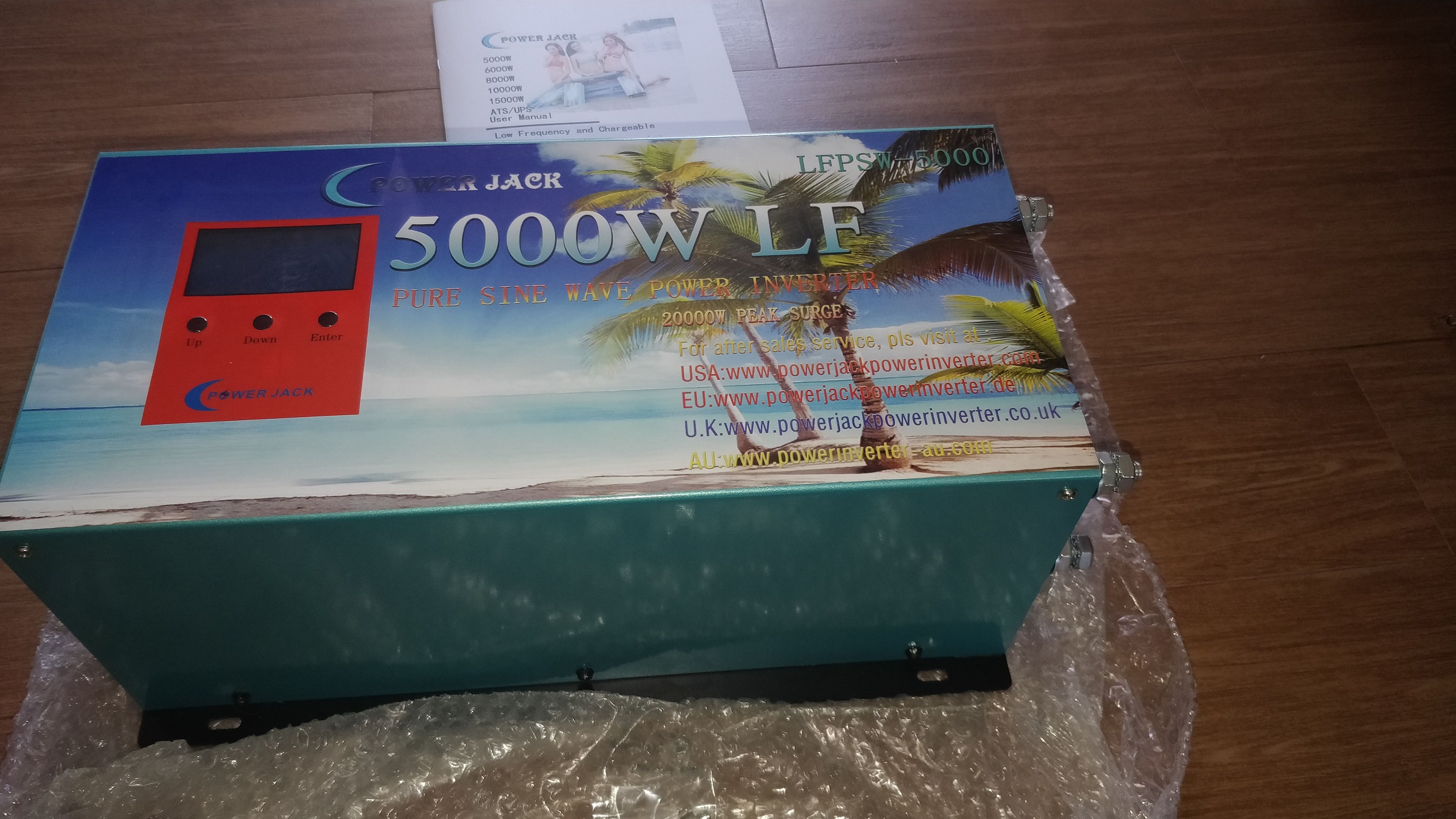

Objednával jsem pro známého PJ 5000LF. Za cenu cca 8300,- přišla z Belgie nová verze s plechovým šasím.
Přidávám pár fotek. Po připojení do systému novým majitel napíšu zkušenosti. spotřeba na prázdno

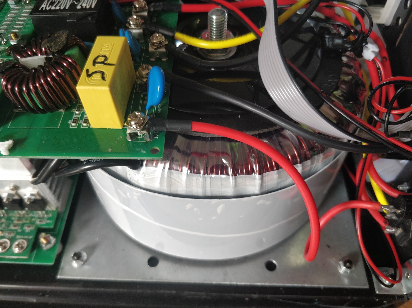

pokud najdeš něco jako je tohle, v dřívějších verzích: https://forum.mypower.cz/viewtopic.php? ... 220#p40651 tak si můžeš mez vypínání vylůadit, otázka je, jestli to zvládne zbytek HW měniče (trafa, mosfety, chlazení). Kdyžtak dej fotky desek, možná to půjde najít i takhle.

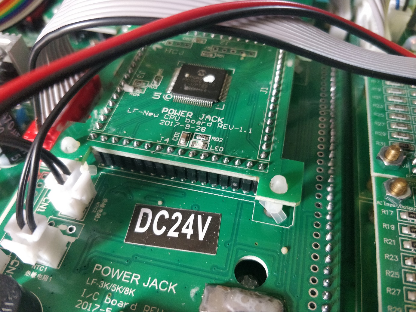

Snazil som sa najst nieco ale dosky su dost ine oproti starym verziam.

Re: Powerjack nová verze s plechovým šasím
tam co je to trafo označený EI24.... bude někde to nastavování max. proudu. To je potřeba trochu prozkoumat a dobře vyfotit. Podle fotek mi to trafo připomíná PJ 3000, možná PJ 5000, 15kW ani omylem. Zase z nás číňani dělají blbce.
