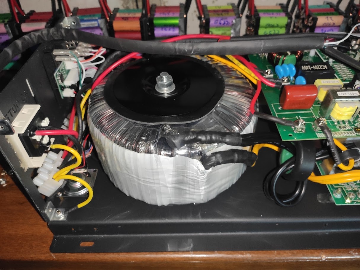

Objednával jsem pro známého PJ 5000LF. Za cenu cca 8300,- přišla z Belgie nová verze s plechovým šasím.
Přidávám pár fotek. Po připojení do systému novým majitel napíšu zkušenosti. spotřeba na prázdno

pokud najdeš něco jako je tohle, v dřívějších verzích: https://forum.mypower.cz/viewtopic.php? ... 220#p40651 tak si můžeš mez vypínání vylůadit, otázka je, jestli to zvládne zbytek HW měniče (trafa, mosfety, chlazení). Kdyžtak dej fotky desek, možná to půjde najít i takhle.

Snazil som sa najst nieco ale dosky su dost ine oproti starym verziam.

tam co je to trafo označený EI24.... bude někde to nastavování max. proudu. To je potřeba trochu prozkoumat a dobře vyfotit. Podle fotek mi to trafo připomíná PJ 3000, možná PJ 5000, 15kW ani omylem. Zase z nás číňani dělají blbce.
