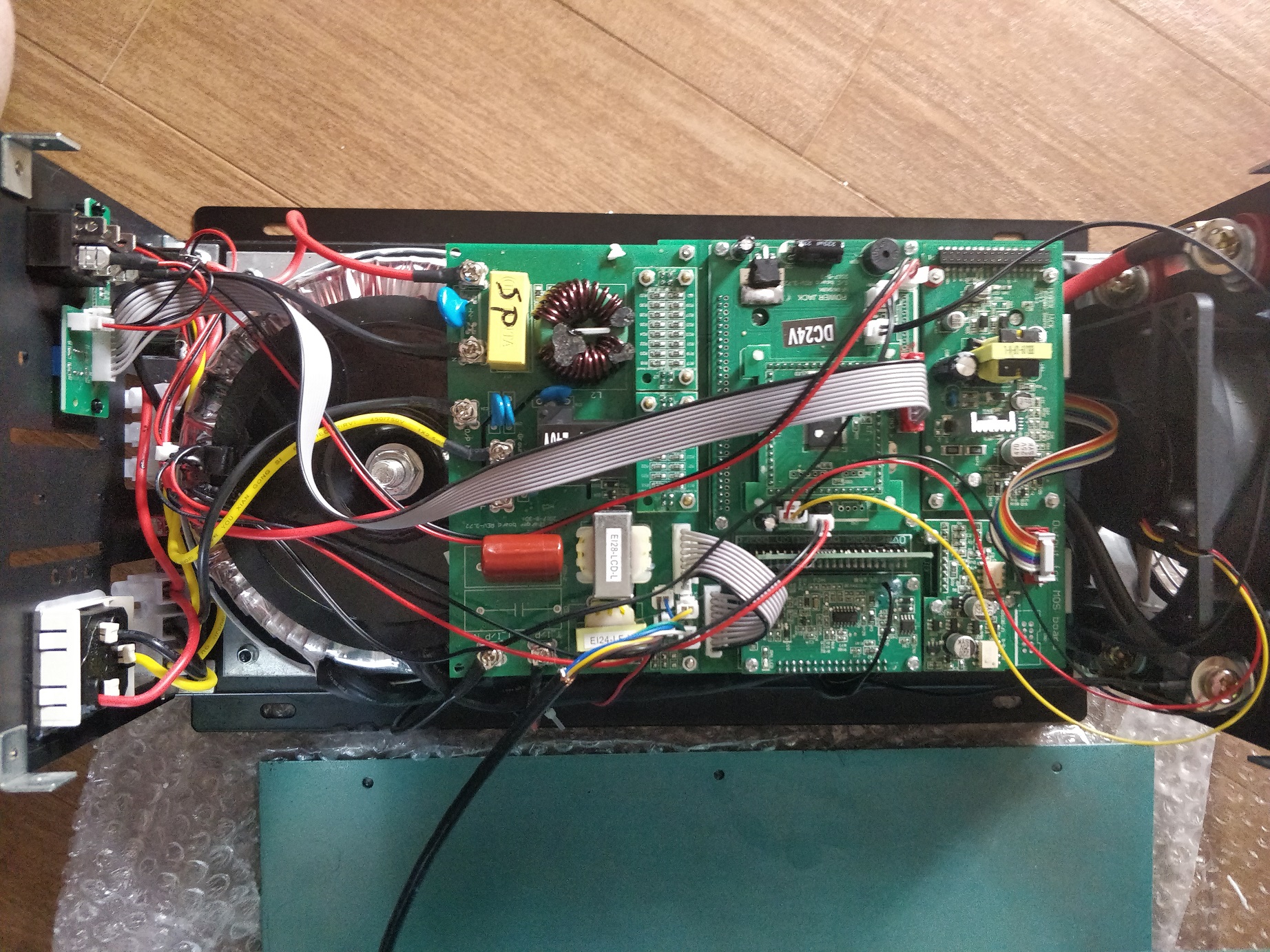

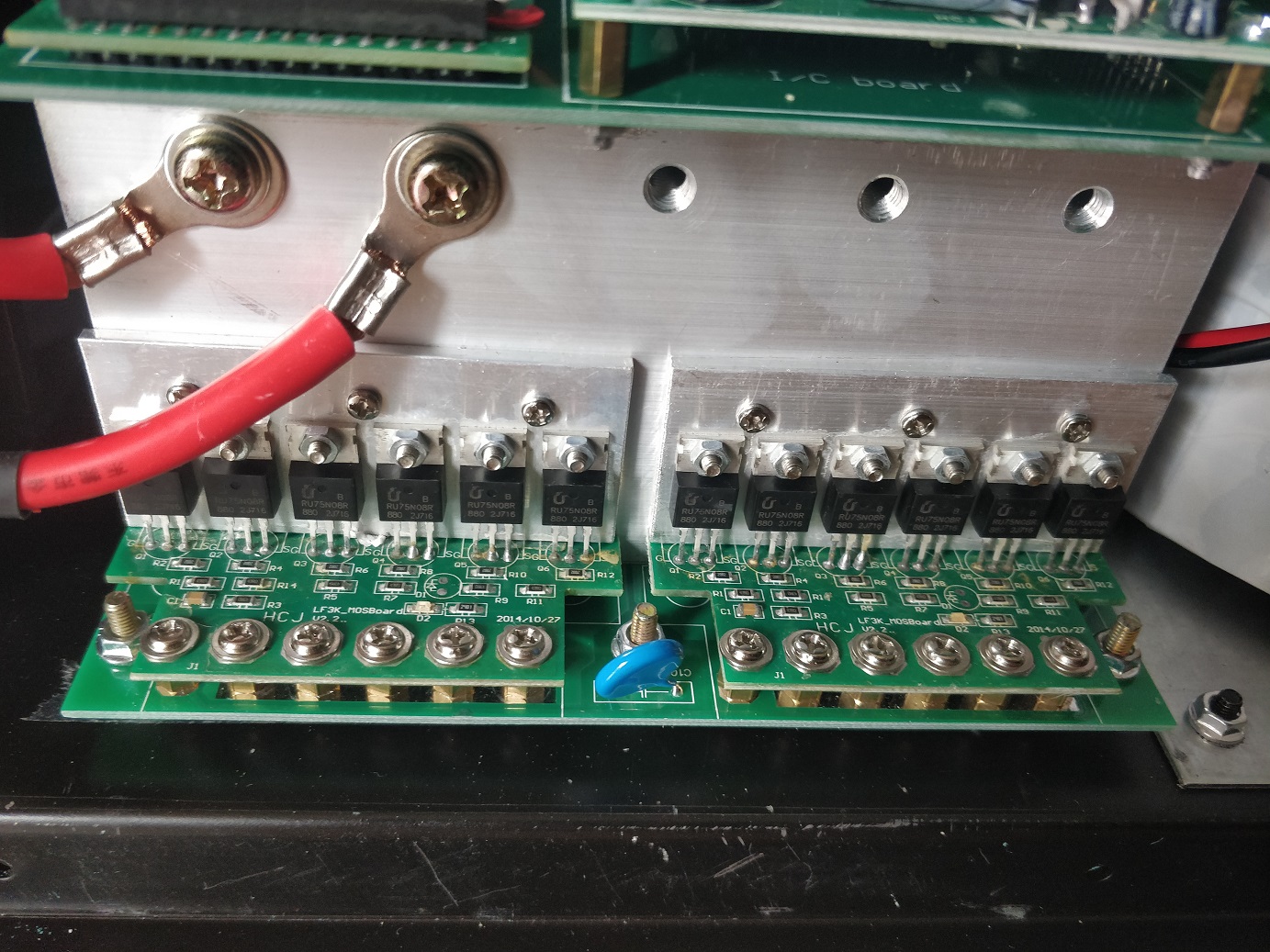

Aj ja mam novu verziu s plechovym plastom. Na zaplakanie. 15kW verzia ale uz pri 4,4kW sa stazuje a vypina.
Total odpad sa z PowerJacku stal. Kopec elektroniky vo vnutri a nic netaha. staru 24V 5kW verziu som zatazoval na 3.5kW a ani nepipol.
Vyradil som tu 20A poistku, prehodil som mini ocka s tenkymi kablikmi na vystupe za 6mm2 s hrubymi okami.
Vie niekto poradit ako z neho dostat aspon 6-7kW stalej zataze ?
Diky
Diky

pokud najdeš něco jako je tohle, v dřívějších verzích: https://forum.mypower.cz/viewtopic.php? ... 220#p40651 tak si můžeš mez vypínání vylůadit, otázka je, jestli to zvládne zbytek HW měniče (trafa, mosfety, chlazení). Kdyžtak dej fotky desek, možná to půjde najít i takhle.

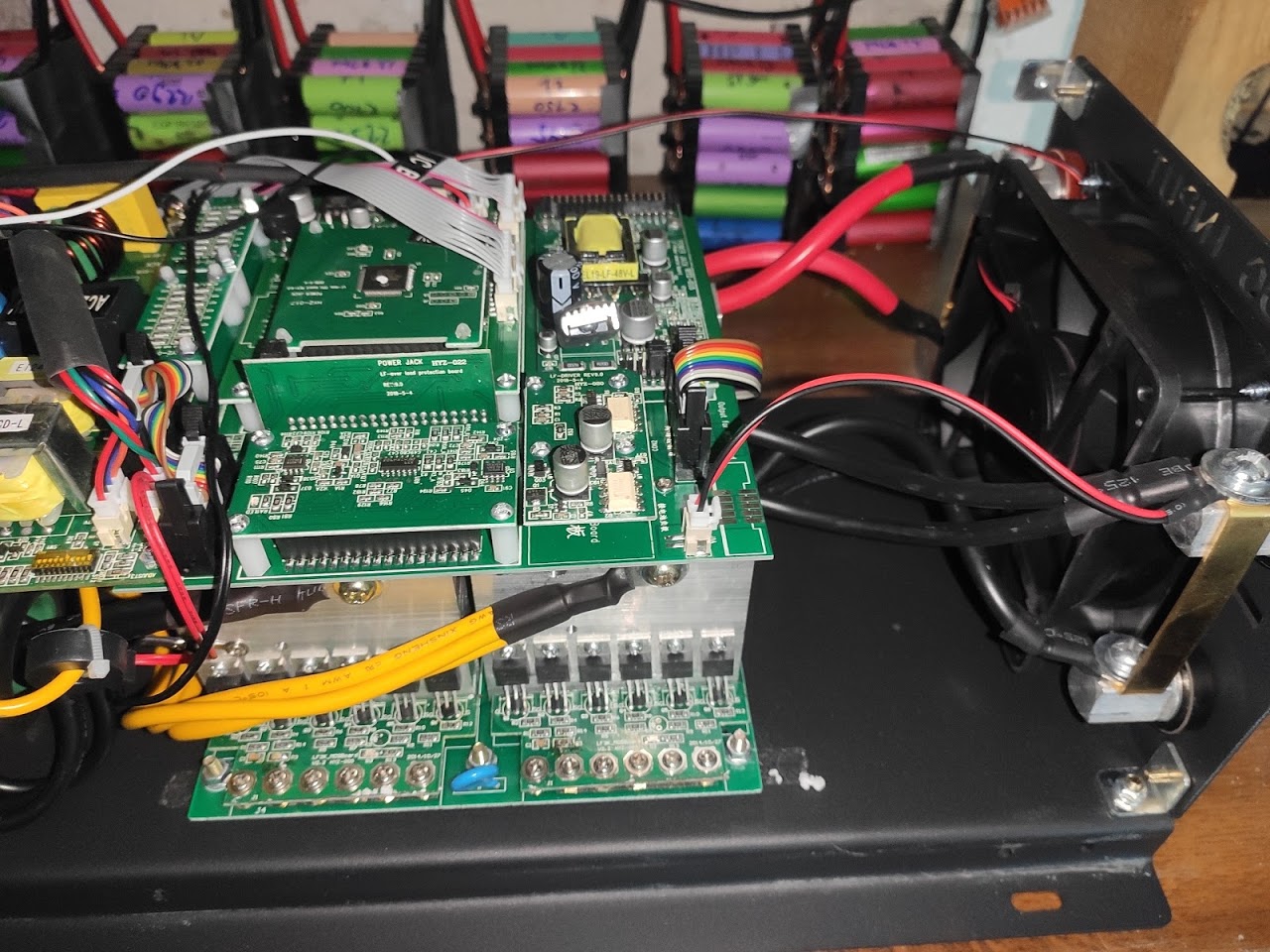

Snazil som sa najst nieco ale dosky su dost ine oproti starym verziam.
Zapol som uz aj ventilator nech stale fuci a ten hajzel sa vypina aj pri 1600W zatazi po par minutach.. nechapem co ma za problem. Slnko svieti.. kopec elektriky a a nie je ju ako minat..

tam co je to trafo označený EI24.... bude někde to nastavování max. proudu. To je potřeba trochu prozkoumat a dobře vyfotit. Podle fotek mi to trafo připomíná PJ 3000, možná PJ 5000, 15kW ani omylem. Zase z nás číňani dělají blbce.
