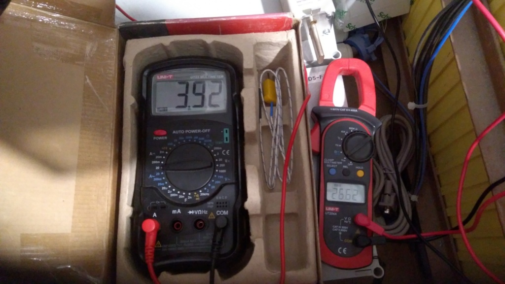

Re: Axpert 24V 4000W
Marek ta vidis.
uz ho mam od augasta minuleho roku.
Prave zmerana spotreba... 104,3W aktualne bez zataze...
Uctihodna spotreba naprazdno, ale ja ju neriesim v lete je to jedno a v zime tak ci tak som povacsine na DS...
Och... tak to je celkom dost...
premyslal som, ze by som ho pouzil ako primarny menic na miesto aktualneho PJ, ale ta jeho vlastna spotreba je 5x vyssia ako ma PJ a to je vela.
Jen pro info - vždycky je potřeba porovnávat údaje získané stejným způsobem. Tedy stejné měřáky, nebo kalibrované, nebo štítkové hodnoty. Ikdyž do těch štítkových hodnot si každý výrobce napíše co se mu zrovna hodí, takže ty jsou fakt jen informativní. No prostě chci říct, že absolutní nesmysl je porovnávat štítek jednoho Invertoru s měřením jiného invertoru.
Jinak 104W je fakt dost a moc se mi to nezdá, protože můj InfiniSolar žere podle měření 29-60W bez zátěže. Jo a to číslo se mění podle toho, jestli se meří pár minut po zapnutí, nebo druhý den. Jak je to možné se mne neptejte...fakt netuším.
Jestli má měnič spotřebu 50 nebo 100W je dost rozdíl, a stačí na to "indikátory" s přesností +- 5%, což podle mejch zkušeností (a kontolou s ověřeným měřákem) vyjde vždycky, pokud je dobrá baterka v měřáku, obvykle se vejdou do +-2.5%. Horší situace je u DC klešťáků, tam se snadno vetře chyba 1A-2A zmagnetováním kleští nebo nějakým magnetickým polem z okolí.
Změna spotřeby u HF měničů je způsobená pravděpodobně tím, že použitý feritový materiály na trafa mají minimální ztráty při teplotách okolo 100°C, což asi po pár minutách nedosahují. Zajímavý je se podívat, kde jsou elektrolyty, kde ty topící trafa a kudy proudí chladicí vzduch. Obvykle další kurvítko.
