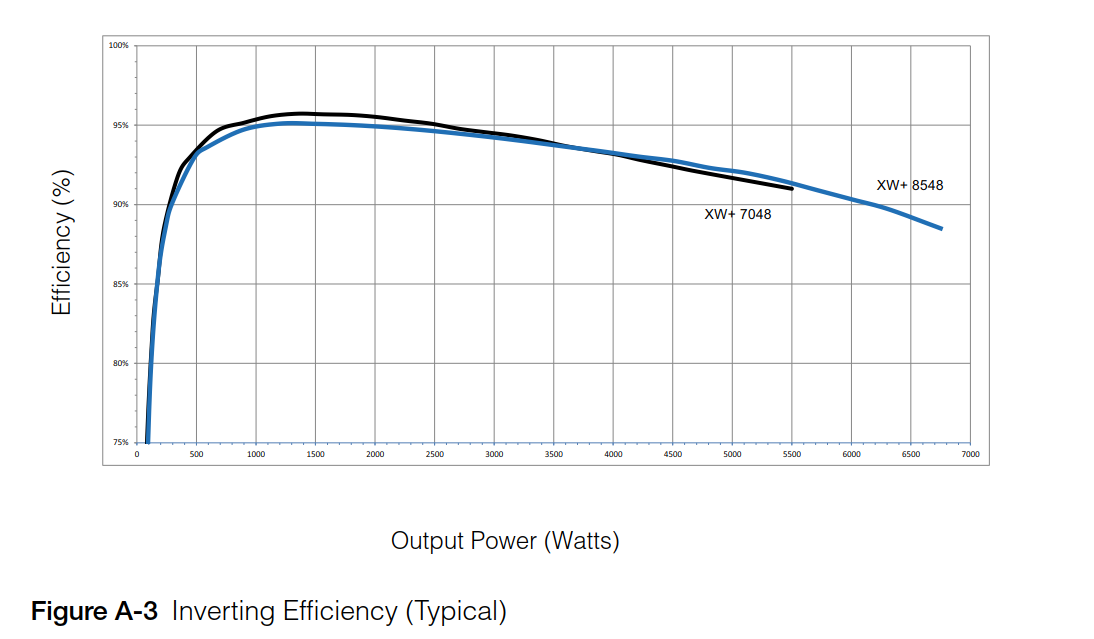

U XW+ je v na konci manuálu několik grafů. Mohu potvrdit, že sedí. Když jsem pátral po něčem podobném u Studeru, tak jsem narazil. Každopádně vnitřní účinnost měniče je jedna věc, ale druhá je celková spotřeba včetně odběru ze sítě a to jsou jiné čísla, které se nikde nepublikují.

Obdobný graf jež uvedl FCC bych také moc rád viděl nejen na měničích , jenže v reálu se tím málokdo obtěžuje , natoš kdyby mu reálně nelichotivý graf odrazoval zákazníky . Některé noname dokázali jak zklamat tak i mile potěšit reálným chováním . Dražší (předražené) výrobky nevyjímaje .marko250 píše:Však jsem to tak Pavlíku nemyslel,onen údaj spotřeby měniče při nulovém odběru na nás výrobci hezky chystají s nějakou podmíněnou funkcí vypnutí uvnitř měniče a ten kdo ji ošéfoval k dokonalosti pak mate kupující.Ale takový údaj je k ničemu,jelikoš měnič má vždy něco ke krmení do domu a zcela odlišný odběr navíc.A já bych opravdu chtěl mít jasno v tom jaká účinnost je v provozu a né neprovozu a to již od malých odběrů až do maxima.A vůči nám kupujícím by to byl fér údaj,místo toho na prázdno a pak by to šlo taky standardizovat procentuálně:
