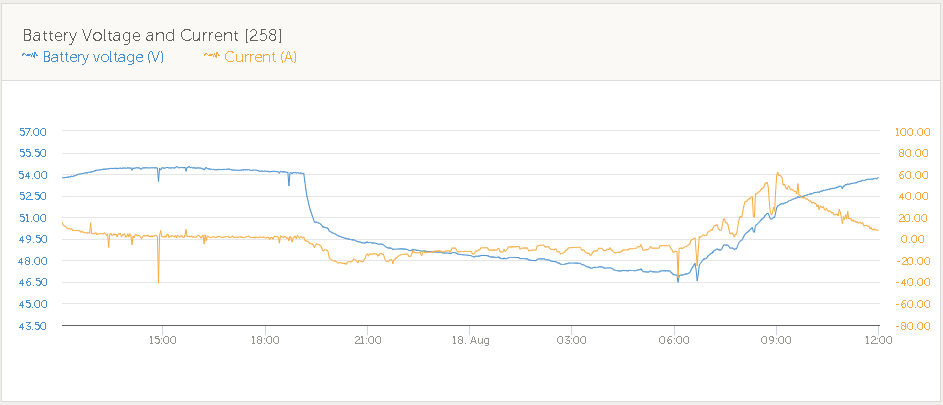

No já tedy nevím jak je používáte, ale u mne účinnost vychází přes 80%. A to se bavím o desítky let starých akumulátorech. Za mne absolutní spokojenost
, jen kdyby ta nabídka použitých byla větší...

Nevím, ESS asistenta nepoužívám, mám pouze nastaveno spodní napětí na záložce inverter:
používám 38 NiCd článků v sérii a victron s tím žádný problém nemá...

Já teď v létě, když je krátká noc a vysoká teplota, nabíjím na 1,43V.
Samozřejmě že má NiCd velký napěťový rozsah a ihned po ukončení nabíjení padne napětí raketově dolů:
u mne na cca 1,3V, ale tam pak zase drží napětí podle odběru až do cca 1,15V a pak zase raketově dolů, u nejslabších článků až do přepólování! Což samozřejmě výrazně sníží napětí celé baterie.
V tvém případě bych zkusil měřit napětí jednotlivých článků při ustáleném odběru. První články s nízkým napětím jsou slabé a je potřeba je vyřadit/vyměnit/repasovat
Pokud eliminuješ tyto "vadné" články nemůže mít victron s NiCd baterií problém viz můj graf výše.
