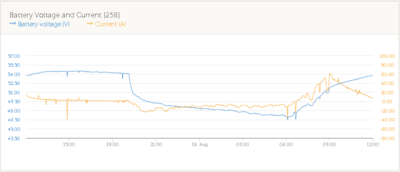

No já tedy nevím jak je používáte, ale u mne účinnost vychází přes 80%. A to se bavím o desítky let starých akumulátorech. Za mne absolutní spokojenost
, jen kdyby ta nabídka použitých byla větší...

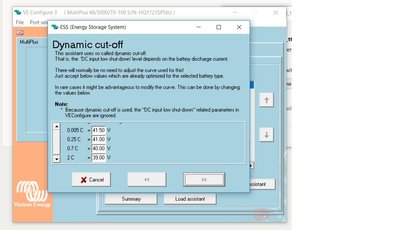

Tak to je super vykon, vies poradit ako na Multipluse nadstavit spodne vypinacie napatove hranice ak mam zapnuteho asistenta ESS?

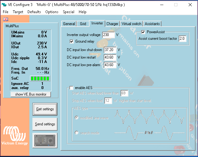

Nevím, ESS asistenta nepoužívám, mám pouze nastaveno spodní napětí na záložce inverter:
používám 38 NiCd článků v sérii a victron s tím žádný problém nemá...

Já teď v létě, když je krátká noc a vysoká teplota, nabíjím na 1,43V.
Samozřejmě že má NiCd velký napěťový rozsah a ihned po ukončení nabíjení padne napětí raketově dolů:
u mne na cca 1,3V, ale tam pak zase drží napětí podle odběru až do cca 1,15V a pak zase raketově dolů, u nejslabších článků až do přepólování! Což samozřejmě výrazně sníží napětí celé baterie.
V tvém případě bych zkusil měřit napětí jednotlivých článků při ustáleném odběru. První články s nízkým napětím jsou slabé a je potřeba je vyřadit/vyměnit/repasovat
Pokud eliminuješ tyto "vadné" články nemůže mít victron s NiCd baterií problém viz můj graf výše.
