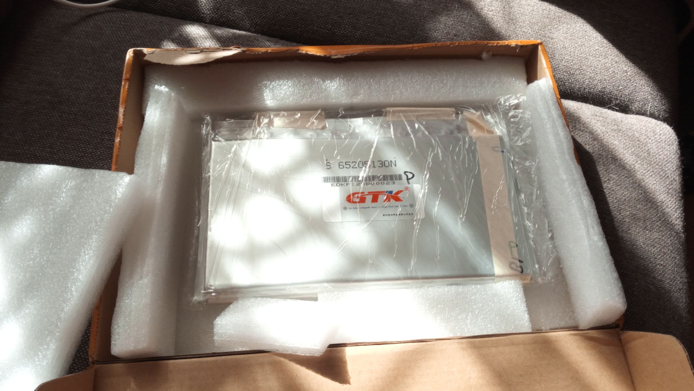

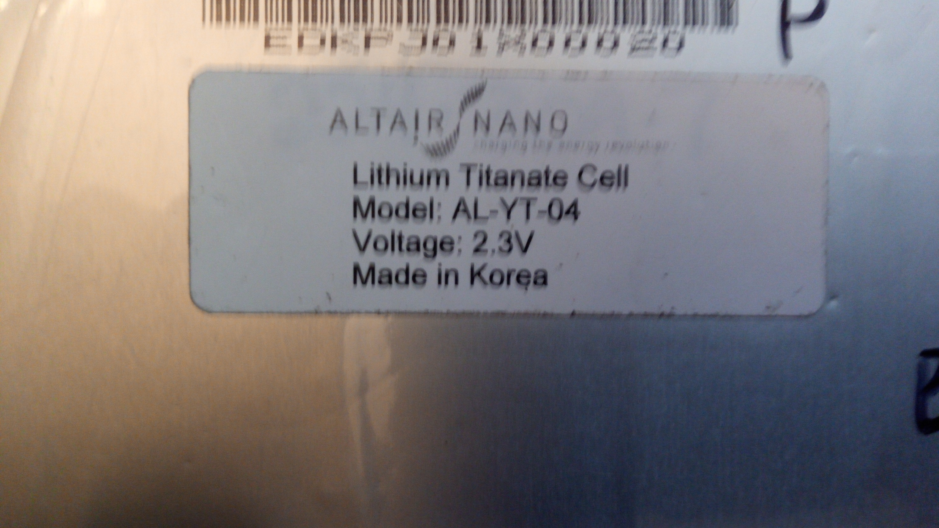

Re: LTO
Dnes dosla dalsia várka..dakto sa pýtal aký je popis na baliku tak pridávam foto jedinej nálepky na balíku.
Pinpongac asi zabudol prelepit skutočného výrobcu nalepkou firmy GTK a tak na batérii vidiet pôvodný popis a nálepku firmy Altair Nano...kde vraj pracoval aj Procházka..z HE3DA.
