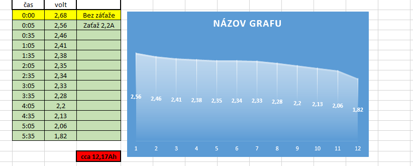

Dnes v noci som mal cas tak som urobil kapacitný test, podla predajcu 12Ah. Záťaž som použil 2,2A - teda cca 0,2C.
Ked dojdú všetky objednané članky zložím batériu a pripojím do soláru.Výsledky na priloženom foto.

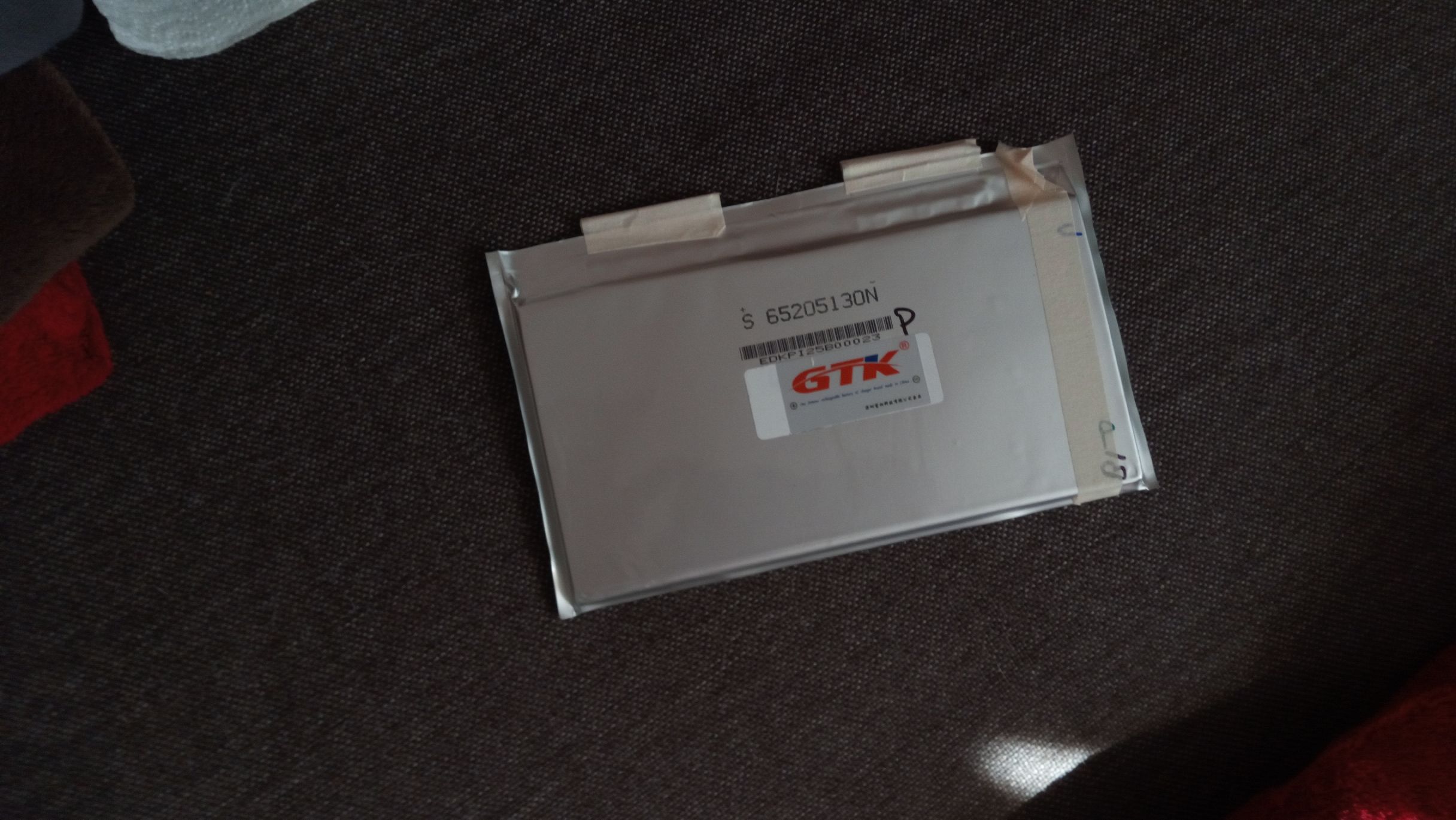

Dnes dosla dalsia várka..dakto sa pýtal aký je popis na baliku tak pridávam foto jedinej nálepky na balíku.
Pinpongac asi zabudol prelepit skutočného výrobcu nalepkou firmy GTK a tak na batérii vidiet pôvodný popis a nálepku firmy Altair Nano...kde vraj pracoval aj Procházka..z HE3DA.

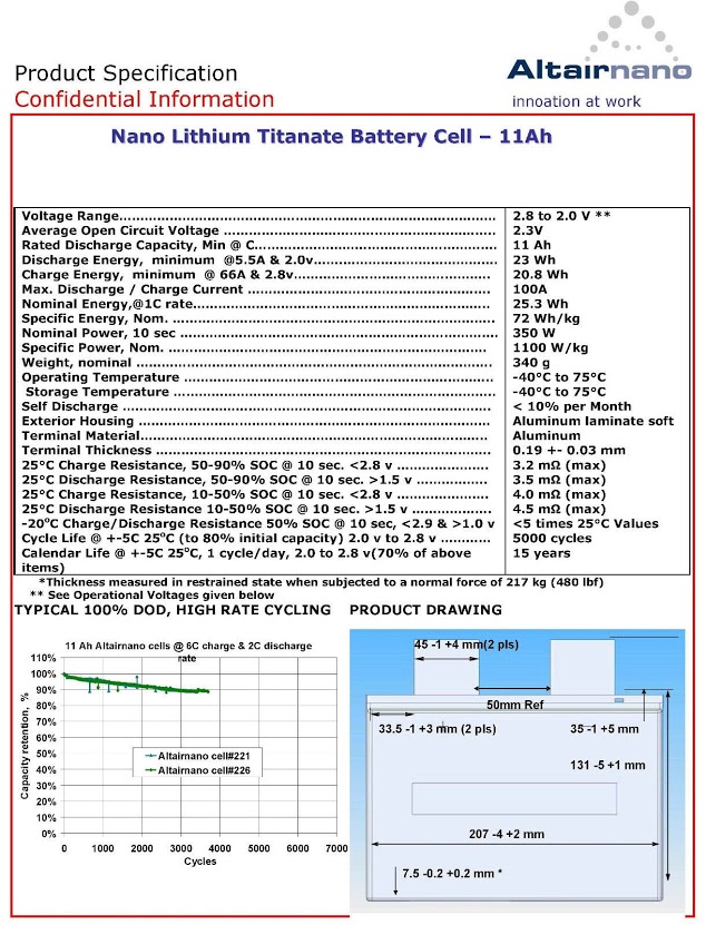

Marně hledám graf životnosti LTO článku v závislosti na teplotě (a stavu nabití), něco jako toto (2 obrázek):
To je pro mě důležitější parametr než počet cyklů.
Jen na stránkách Altairu uvádí až 25 let a tady až 50 let:
Kód: Vybrat vše
http://www.electricvehiclewiki.com/Battery_Capacity_LossJen na stránkách Altairu uvádí až 25 let a tady až 50 let:
Kód: Vybrat vše
