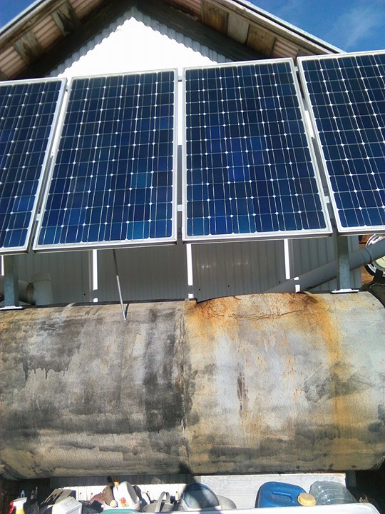

Cela vec je zbytecne komplikovana, protoze clen rodiny(matka) zakoupila na inzeratu 5ks panelu(72) cl.panel a nechala to ledabyle zapojit.
Jedinou informaci kterou jsem dostal je ze maji mit 150W a 1 clanek ma bez zateze 32.5V. Tot vse.
Kdyz jsem to pri navsteve videl nestacil jsem se divit. Zadne pojistky atd. Tak proto cele to musim vyresit. Vec mi trochu ztezuje fakt, ze se rozhodla tam bydlet celorocne(drevena chalupa)

Tech panelu je nyni fyzicky 5 a jak jsem dostal informaci meli by mit 150W. Ja jeste zvazuji k nim pridat jeste jeden 100W. Proto tam jsou ty 2 cisla. Rad bych byl pripraven na obe varianty rovnou.volente píše:Ale v předchozím příspěvku je zmíněn výkon 150 nebo 250W. A ono je to ve finále 750Wp. 5ks těchto panelů se bude špatně kombinovat.
a panely vapadaji takto:
- josse
- Příspěvky: 1371
- Reputace:160
Re: Bateriove rele
To je nějaké divné, jaký je rozměr těch článků, nebo celých panelů?
Jsou to opravdu 72 články, podle mě polykrystal, takové vypadají na 300W pokud to je 2000x1000 mm. Článek vypadá na 6x6"...

Rozmery bohuzel doposud nemam. Ale 2m mit urcite nebudou. Zatim vic informaci bohuzel dodat nemohu.

- Bydliště: Brno - venkov
Re: Bateriove rele
Panely jsou známé, teď jde jen o to zapojení. Buď 2s2p pro regl s Umax 100V, nebo 3s1 pro regl s Umax 150V. Minimálně jeden zůstane, nebo sehnat ještě jeden s podobnými parametry. Sehnat 100W panel s podobným napětím bude asi problém. Na 24V systém bych je použil 5p a PWM regl s Imax 30A. Ale na to zase není baterie.
