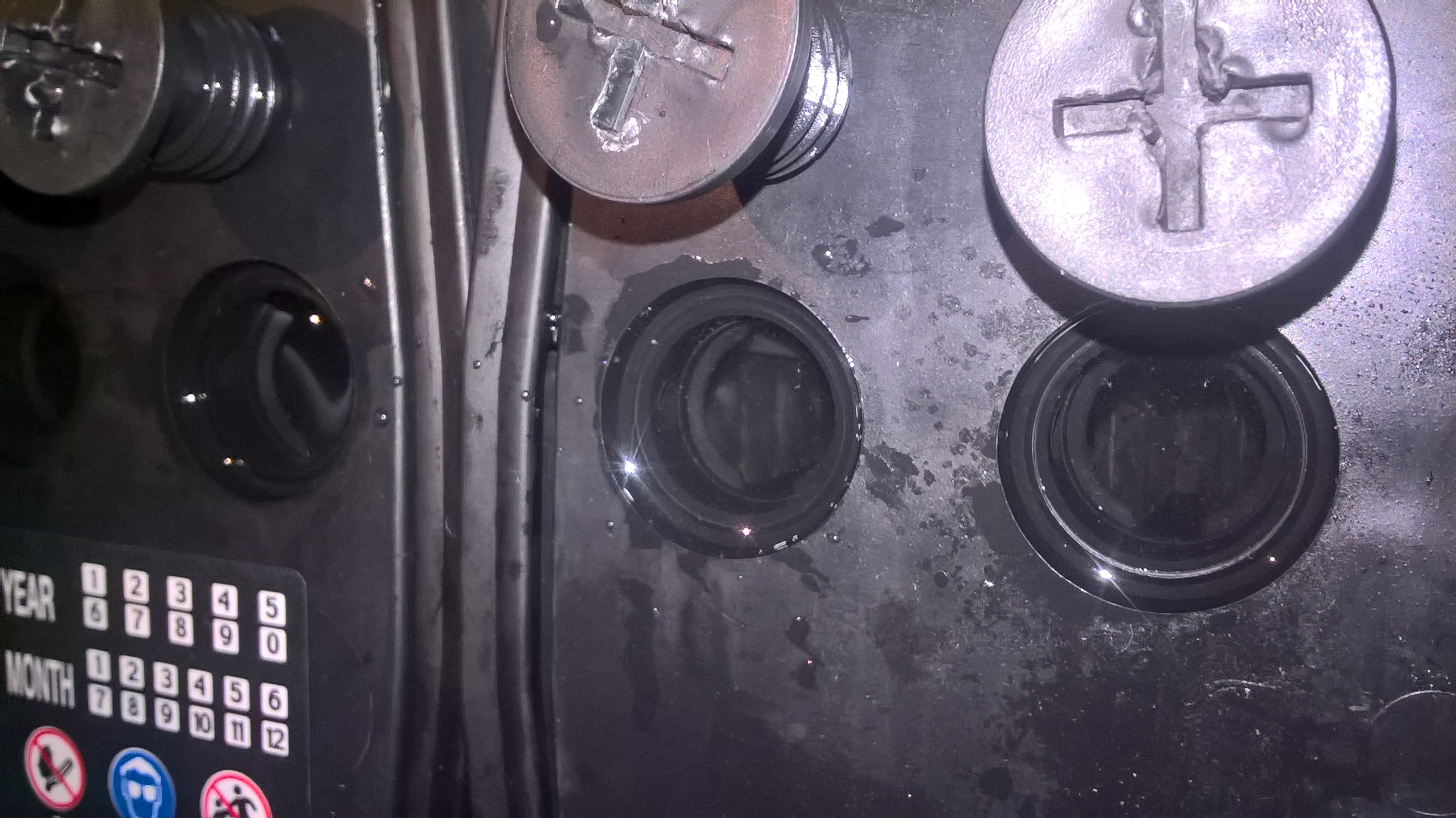

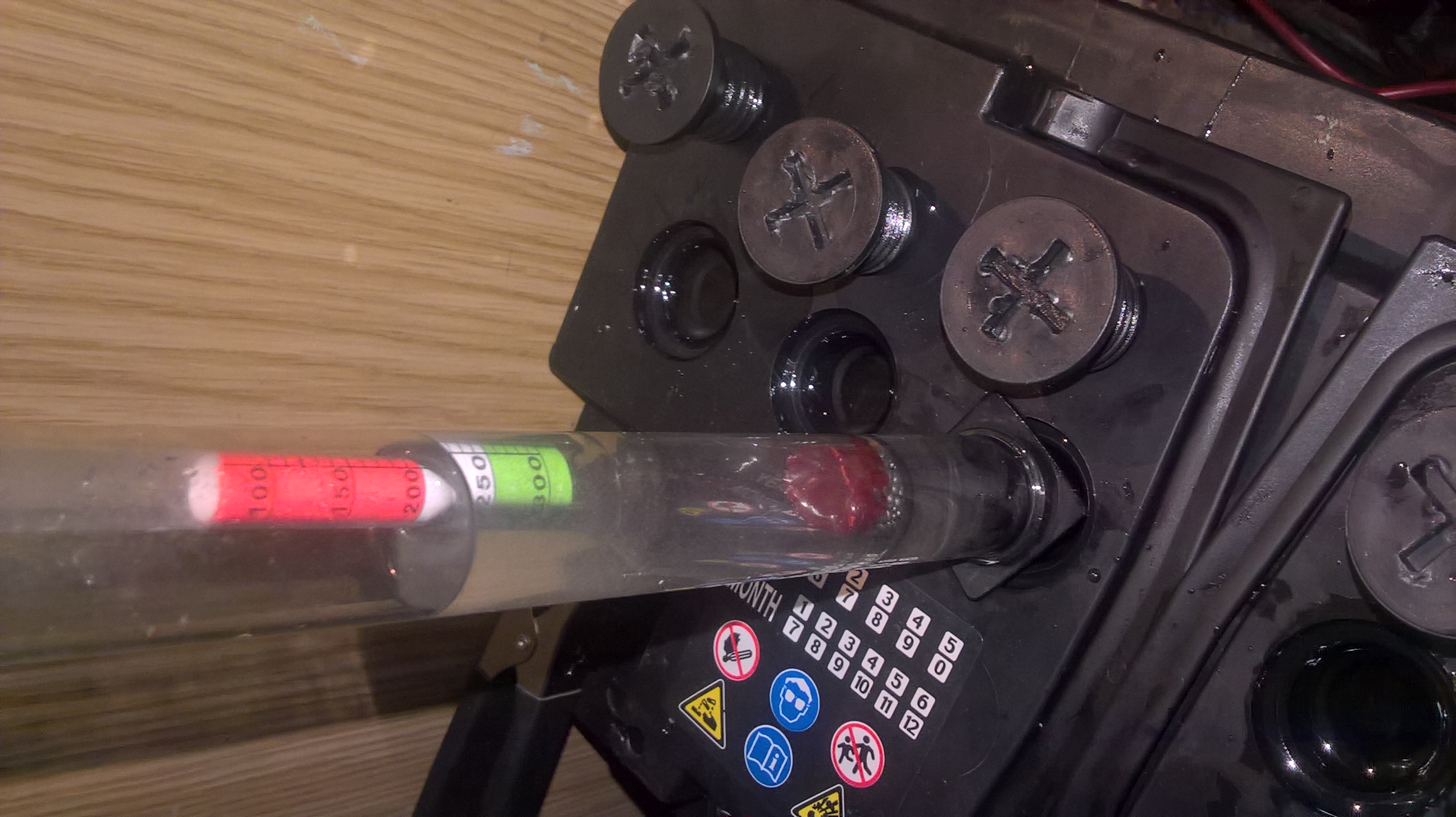

Tak se elektrolyt vzedmul, nekdy se zda že vyteče z baterky, přitom je baterka připojena jen na udržovací nabíječku (13,5V tuším), proud není v amperech, jen je k udržení aby se sama nevybíjela. Ale ta hustota mi dela starosti, 1,20 je málo, no necham ji tam zaplou, občas z toho vyletí bublinka, jinak po nabití ta baterka neměla elektrolyt venku. Je možné že by se to zlepšilo připojením desulfátoru, nebo je to zbytečné?
