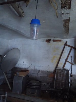

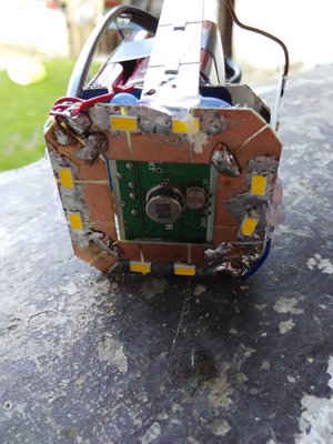

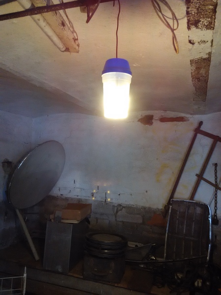

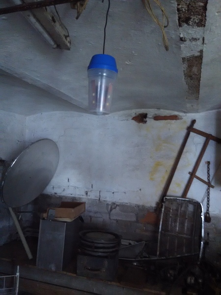

Moje nové provedení svítidla. Plně autonomní, lehce přenosné, vodotěsné. Kvalita zpracování hrozná, funkčnost perfektní. Vhodné do prostor kam se vám nechce tahat kabel, (u mne třeba půda), nebo nechcete chodit s čelovkou. Používám už dlouho k plné spokojenosti v jiném provedení. Nabíjím přibližně jednou za půl roku podle frekvence pohybu.
Klidová spotřeba 0,06mA, provozní 200mA (16 x chip 5730). Baterie 1800mAh, vejde se i dvakrát až třikrát tolik.

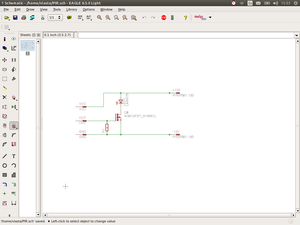

Schéma tranzistor low gate - charge mosfet ze základové desky počítače, ve vzorku použit http://www.alldatasheet.com/datasheet-p ... 0T03H.html, ale vyhoví skoro všechny.

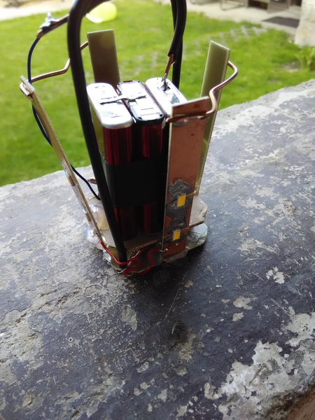

Chipy zapojeny po čtyřech do serie, napájení 3s LiIon nebo LiPol.
Obal je šejkr na zdravou výživu.
Prostě LOW COST.
V jednoduchosti je síla, vybitou baterii poznáte podle slabšího svitu, pod 11V už je to opravdu znát. BMS zbytečnost. Dají se použít i starší měkké baterie vzhledem k nízkému odběru.

Tak jsem po 3 měsících používání změřil stav napětí. Baterie 3600mAh, skutečná kapacita bude někde kolem 3200mAh. Nabito na 12,3V, k dnešnímu dni 11,3V. Světla v trvalém provozu v tmavém průjezdu (svítí i přes den) kde chodím nejen já ale dost často rožne kočka. Jsou to dvě svítidla která na srazu svítila v kuse asi 3 hodiny pod slunečníkem. Kdo tam byl večer tak ví. Myslím že jako téměř bezúdržbové orientační osvětlení nemá chybu.
