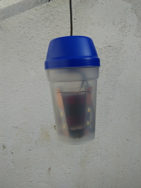

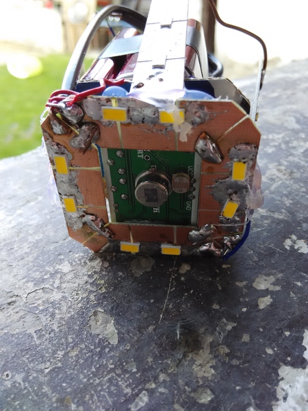

Moje nové provedení svítidla. Plně autonomní, lehce přenosné, vodotěsné. Kvalita zpracování hrozná, funkčnost perfektní. Vhodné do prostor kam se vám nechce tahat kabel, (u mne třeba půda), nebo nechcete chodit s čelovkou. Používám už dlouho k plné spokojenosti v jiném provedení. Nabíjím přibližně jednou za půl roku podle frekvence pohybu.
Klidová spotřeba 0,06mA, provozní 200mA (16 x chip 5730). Baterie 1800mAh, vejde se i dvakrát až třikrát tolik.

Tak trošku mého know-how.
Čidla zde https://www.aliexpress.com/item/Free-Sh ... 0.0.E1pw20
fotoodpory zde https://www.aliexpress.com/item/Free-Sh ... 0.0.1amyUI
chipy zde https://www.aliexpress.com/item/5630-57 ... 0.0.1amyUI
Schéma tranzistor low gate - charge mosfet ze základové desky počítače, ve vzorku použit http://www.alldatasheet.com/datasheet-p ... 0T03H.html, ale vyhoví skoro všechny.
Chipy zapojeny po čtyřech do serie, napájení 3s LiIon nebo LiPol.
Obal je šejkr na zdravou výživu.
Prostě LOW COST.
V jednoduchosti je síla, vybitou baterii poznáte podle slabšího svitu, pod 11V už je to opravdu znát. BMS zbytečnost. Dají se použít i starší měkké baterie vzhledem k nízkému odběru.

K čemu je tam ten fotovodpor?
- volente
- Příspěvky: 2440
- Reputace: 426
- Bydliště: Brno - venkov
Re: Samosvit
Fotoodpor se přidává do toho čidla aby fungovalo jen při nízkém osvětlení. Bez něho to spíná stále.

Jo, takže se prostě samo zapne, když je tma?
mobilik
- Příspěvky: 2677
- Reputace: 266
Re: Samosvit
Nie, ak spravne chapem zapne sa samo ale iba ak niekoho zazanamena. Fotoodpor je tam na to dodany aby nesnimal cez den. Vpodstate vyraduje PIR cez den.

Acha, už to chápu. Spínání pomocí pohybováho čidla, ale pouze pokud je tma

Tak jsem po 3 měsících používání změřil stav napětí. Baterie 3600mAh, skutečná kapacita bude někde kolem 3200mAh. Nabito na 12,3V, k dnešnímu dni 11,3V. Světla v trvalém provozu v tmavém průjezdu (svítí i přes den) kde chodím nejen já ale dost často rožne kočka. Jsou to dvě svítidla která na srazu svítila v kuse asi 3 hodiny pod slunečníkem. Kdo tam byl večer tak ví. Myslím že jako téměř bezúdržbové orientační osvětlení nemá chybu.
