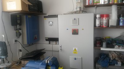

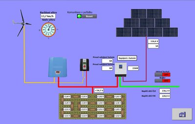

Ahoj Všichni.
Opravdu díky za toto forum. Díky němu a Vám všem se mi podařilo dokončit malou FVE a VE. Celkem 9 panelů 260Wp, měnič Axpert 4kW 16x LiFePo4 100Ah. K tomu VE IstaBreeze "2kw" s měničem MPPT 600W a pro jistotu měnič bez MPPT 3kW. Ten 3kW je pouze nouzový, kdyby selhal MPPT 600W. Ten výkon VE je v uvozovkách schválně. Maximálně při opravdu Velkém větru dala jen 500W. I tak jsem s ní spokojen. Napětí článků na vizualizaci nejsou relevantní. Dneska jsem doinstaloval pumpy od Mandy a tak mě čeká doladění měření. Jinak data čtu rovnou z Axperta do Arduina a potom vše do PLC přes ethernet. PLC řídí celý dům (osvětlení, topení a pod). Potřebuji ještě dodělat nabýjení bojleru z přebytků. Ale 2kW spirála je moc Velká na tak malý sytém. Napadlo mě omezit výkon diodou a pouštět jen jednu půlvlnu. Nezkošel to někdo? Jak se bude chovat měnič?

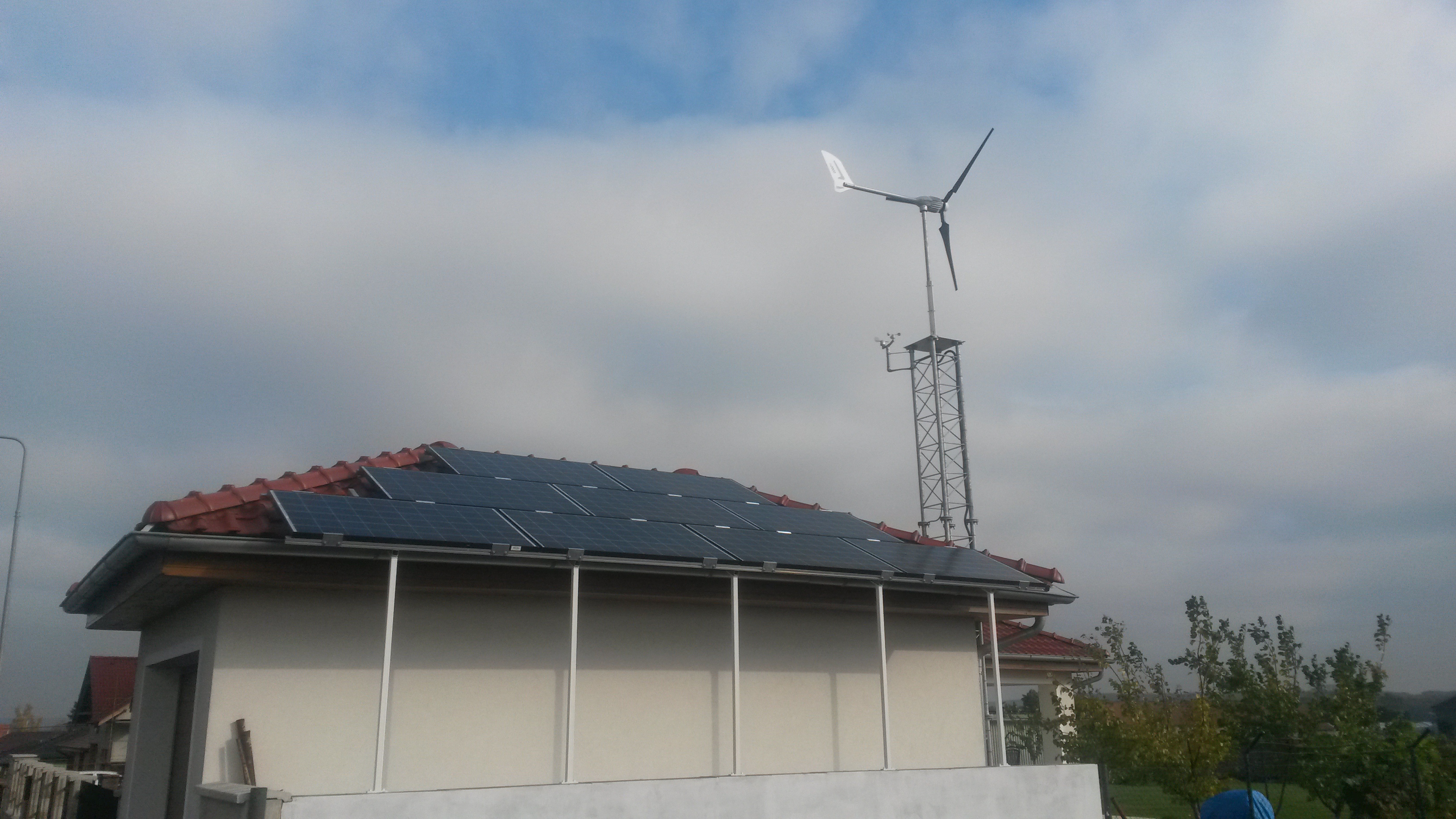

Perfekcionalistická práce,gratuluji.Chybí ještě doplnit panely na ty podpůrné sloupky pod stávajícíma do výkonu měniče a máš to komplet.Jak probíhala stavba větrníku po úřednicku? Je to do 10m ke kohoutku? Jaký je obtěžující hluk a odlítávání námraz ze sloupu a vrtule?

U boileru je jednodušší si nechat udělat těleso na zakázku, třeba 1+2kw, to do dražickýho boileru zapluje jak nic, stejně jako dva havarijní a provozní termostaty.

Díky za rady. To těleso zkusím sehnat. Čeština mi nikdy nešla
, jsem spíše technik. Co se týče námrazy, nemám zatím problém. Listy jsem přebrousil 800 brusným papírem a navoskoval autoleštěnkou. Někdo to tady doporučoval. Stožár je cca 7,5 m. Zkoušel jsem to ofiko, ale když mi z úřadu přišla A4 popsaná dotčenými orgány včetně UPC, tak jsem papírovou válku vzdal. Prý to mám vydávat za reklamní rotor. Celý stožár má dole u paty dva panty, aby šel jednoduše sklápět. Ještě je pro jstotu prošroubovaný věncem garáže. Měl jsem zbytečný strach.
Měnič jsem pořídil HY-T4-WS-06 v Nymburce Darhelicích. Funguje parádně a tu 2000 zabrzdil pouze jednou při poryvu nad 60 km/h.Ani se nehřeje. Ty 2kw vrtule je opravdu hóódně přestřělené.

Velmi pekna prace,prihradovy stozar je perfektni.Popremyslejte jeste nad vhodnym vyztuzenim nebo mirnym zkracenim koncove casti ze zasouvacich trubek.Na vlastni oci jsem videl,jak muj stozar podobne delky a prumeru trubek /60 mm spodni a lesenarska trubka 51 mm horni dil/ ohnul poryv vichrice ,prumer vrtule byl cca 215 cm,odhaduji,ze prumer vrtule na fotografii je kolem 250 cm.petrs píše:Listy prebruste jemnym a jeste jemnejsim smirkovym papirem nebo brusnou houbou v mistech,kde budou nerovnosti z vyroby.Na jemne zabrouseni pouzijte takovou zrnitost,ktera nebude z materialu tahat vlakna.Prebrousene listy natrete necim takovym s teflonem
http://www.sans.cz/autokosmetika/hobby/ ... -2634.html
V zime na vrtuli nebude tolik ulpivat namraza a po roztoceni z vrtule rychleji sklouzne.

Ahoj. Průměr vrtule 225. Stožár je nahoře vyztužen nerezovým jeklem cca 70cm. Delší jsem neměl. Bez výztuhy to bylo hrozně měkký, ale s jeklem se to o 100% zlepšilo. Ono při pořádné vychřici se vrtule zabrzdí, takže potom síly na trubku nejsou takové. Hluk pod vrtulí je celkem znatelný (pouze před a za vrtulí) bokem k vrtuli je to ok. Ale jsem první ve vesnici, tak to nikomu nevadí
Ještě musím doělat vyčítání dat z měniče VE. Nemá někdo protokol? Jede to přes RS232 do PC. Než budu odposlouchávat příkazy a ladit, třeba to někdo našel na netu.

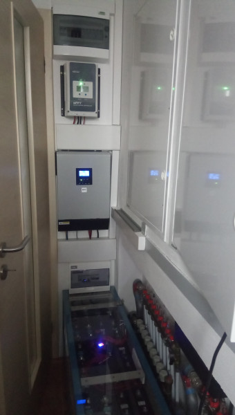

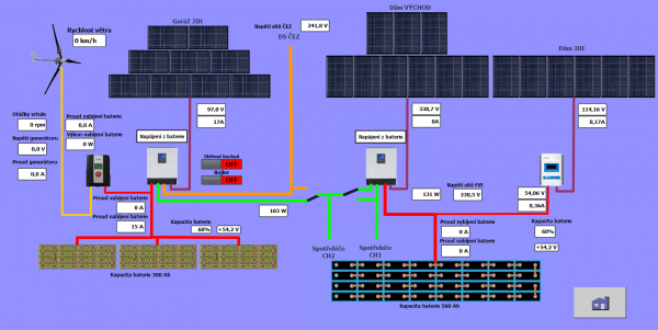

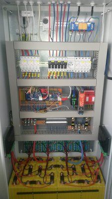

Tak koneečně jsem dokončil upgrade, nebo spíše novou výstavbu FVE2. Přibyly nové baterie, nový klon Axperta a jejden Epewer. Vše je v zádveeří kotelny.. Je to opravdu minimalistické. Ale funkční
