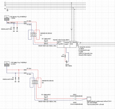

jsem ve stavu návrhu vlastního systému: Panely by měly přijít sem: Postupně lítám mezi malým samostatným systémem pro sklepní okruh a připojením bojleru napřímo na velký okruh až pořešení viz obrázek.
Poraďte, jak řídit SSR1 s nímž bych řídil výkon do spirály bojleru tak, aby tento jel jen a pouze z přebytků a měnič kvůli němu nepřepínal na zálohu ze sítě. Záloha ze sítě tam je kvůli sklepnímu okruhu (kotel, čerpadlo, mražák, osvětlení). Řídit to budu PLC Schneider Zelio, kterým již v současné době řídím konbinaci kotel + teplovodní krb.
Dle mého názoru potřebuji znát, resp. měřit následující hodnoty:
DC napětí na vstupu do regulátoru
DC proud z panelů do regulátoru
Napětí na baterkách
Proud z/do baterií
respektive derivace těchto veličin.
Máte někdo něco podobného vyřešeno? Nebo řešíte, případně jak?
Díky, Marek.

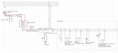

Takto vypadá druhý návrh: Kde řízení SSR relé podléhá pouze teplotě v bojleru a bezpečnostnímu termostatu.

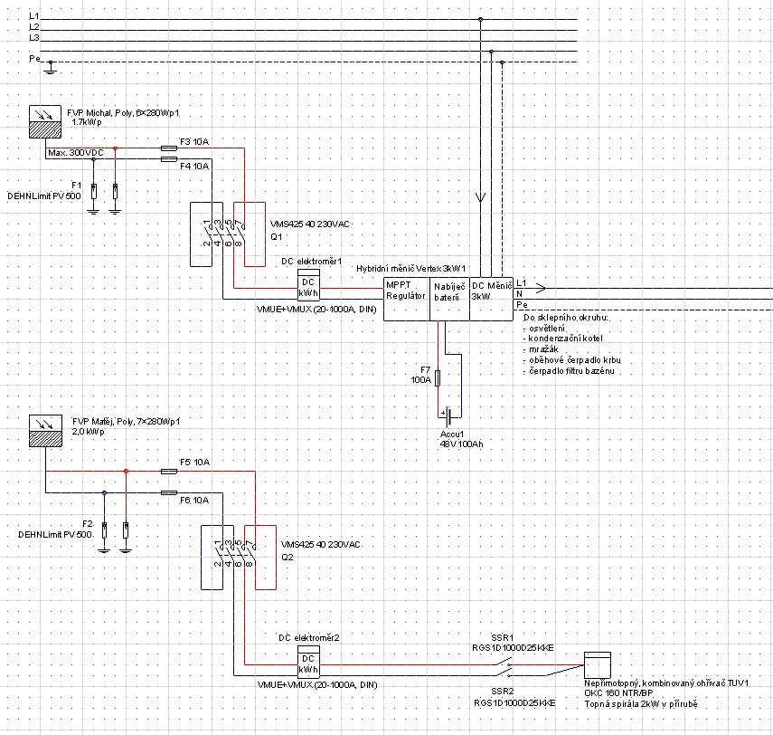

Zdravím Marek,chcem sa iba spýtat,prečo na tom 25A stykači na vstupe z panelov su zapojené zapinacie kontakty do serie?

Pro omezení DC oblouku ve zhášecí komoře. Osobně bych nedával stykač, jehož smysl mi uniká, ale obyčejný pojistkový odpojovač.

Stykač, který tam mám je elektricky i ručně ovládatelný. Je to vlastně kombinace stykače a odpojovače. Zůstal tam z varianty "Bojler napřímo" jako bezp. prvek ovládaný bezp. termostatem.Pan Taum píše:Pro omezení DC oblouku ve zhášecí komoře. Osobně bych nedával stykač, jehož smysl mi uniká, ale obyčejný pojistkový odpojovač.
Je pravda, že pokud budu používat měnič, stačí obyč. pojistkový odpojovač.

Nicméně, když se podíváte na můj návrh, tak potřebuji řídít jeden z 5ti spotřebičů tak, aby měnič při jeho připnutí nepřepínal na veřejnou síť.

Viz první obrázek v tématu.kybos píše:O jakých pět spotřebičů by se jednalo?
Jsou pověšené za měničem a je u nich i příkon, případně denní spotřeba.

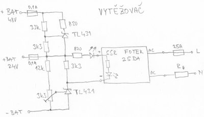

Po delší době laborování mohu dát k dobru jednoduchý odzkoušený vytěžovací obvod pro řízení boileru. Je nastaven tak, aby zatížil střídač takovým výkonem, aby napětí baterie kleslo těsně pod úroveň napětí ve fázi ABSORPTION. Funguje poměrně přesně, předpokladem je ale relativně stálá teplota baterie (není zde provedena teplotní kompenzace napětí baterie), respektive přechod na tepelně kompenzovanou hodnotu napětí nastává až po dokončení ohřevu boileru. Obvod je v provozu na bateriích typu VRLA, kde výrobce z hlediska maximální životnosti baterií doporučuje nabíjet pouze napětím úrovně FLOAT (2,27V/článek při 20°C). Mám 48V systém, napětí pro fázi ABSORPTION mám v Tristaru nastaveno na 55,2V a vytěžovací obvod zatěžuje střídač do úrovně napětí baterie 54,5V.
Zvažuji doplnění dalšího stejného obvodu nastaveného na napětí o cca 300mV výše pro sekundární zátěž, která by se připojovala po nabití boileru nebo v případě, kdy příkon boileru nestačí zatížit baterii na napětí 54,5V (výkon FVE je vyšší než součet příkonů všech připojených zátěží). Pro 24V systémové napětí lze vynechat horní část obvodu pro posuv napětí.
Edit: Doplnil jsem ještě grafické znázornění činnosti vytěžovače.

Veľmi ste ma potešili, je to elegantné riešenie a chcem vás poprosiť o návrh schémy pre 24 V systém. Určite ho vyskúšam! Mne funguje moje riešenie, kde používam 3 páry napäťových relé a stykačov a do bojlera púšťam prebytky v odstupňovaných záťažiach 166/500/750 W. Som spokojný a trpezlivo čakám na prvú poruchu jedného zo šiestich komponentov, cvakajú totiž s cyklami, ktoré sa rádovo blížia ku projektovanej životnosti.

Schéma je navrženo jak pro 48V tak i pro 24V systémy. U 24V systému připojíte +baterie na vývod +BAT 24V a část zapojení pro 48V můžete vynechat (odpory 33k,3k3,820R a horní TL431). U boileru připojte spirály tak, aby je střídač výkonově s rezervou zvládnul. Odpojení přídavné zátěře nastane automaticky po připojení většího spotřebiče z důvodu poklesu napětí na baterii (střídač musí výkonově alespoň krátkodobě zvládnout zatížení boilerem i dalším výkonným spotřebičem).
