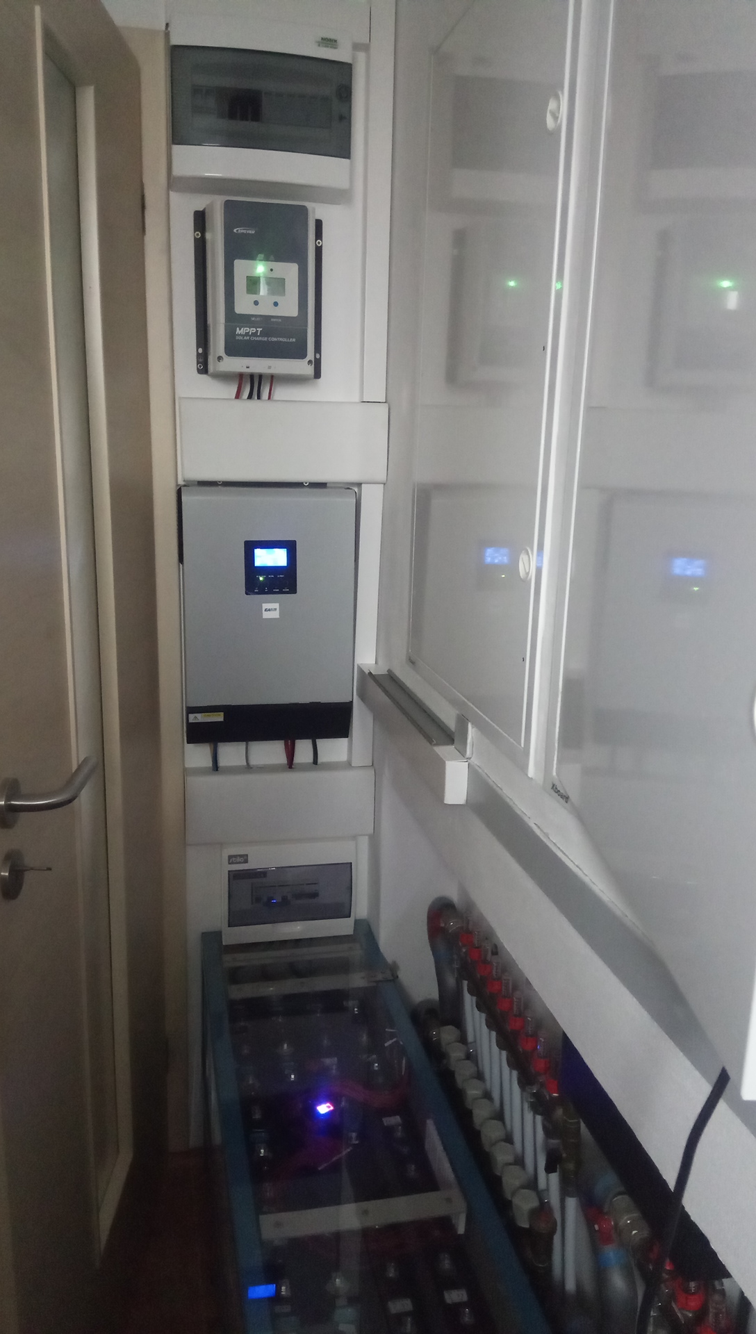

Ahoj Všichni.
Opravdu díky za toto forum. Díky němu a Vám všem se mi podařilo dokončit malou FVE a VE. Celkem 9 panelů 260Wp, měnič Axpert 4kW 16x LiFePo4 100Ah. K tomu VE IstaBreeze "2kw" s měničem MPPT 600W a pro jistotu měnič bez MPPT 3kW. Ten 3kW je pouze nouzový, kdyby selhal MPPT 600W. Ten výkon VE je v uvozovkách schválně. Maximálně při opravdu Velkém větru dala jen 500W. I tak jsem s ní spokojen. Napětí článků na vizualizaci nejsou relevantní. Dneska jsem doinstaloval pumpy od Mandy a tak mě čeká doladění měření. Jinak data čtu rovnou z Axperta do Arduina a potom vše do PLC přes ethernet. PLC řídí celý dům (osvětlení, topení a pod). Potřebuji ještě dodělat nabýjení bojleru z přebytků. Ale 2kW spirála je moc Velká na tak malý sytém. Napadlo mě omezit výkon diodou a pouštět jen jednu půlvlnu. Nezkošel to někdo? Jak se bude chovat měnič?

Tak koneečně jsem dokončil upgrade, nebo spíše novou výstavbu FVE2. Přibyly nové baterie, nový klon Axperta a jejden Epewer. Vše je v zádveeří kotelny.. Je to opravdu minimalistické. Ale funkční ;) .
