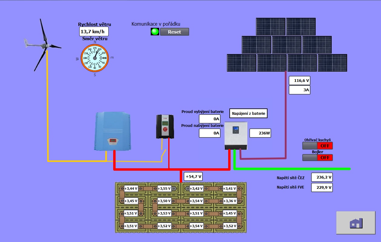

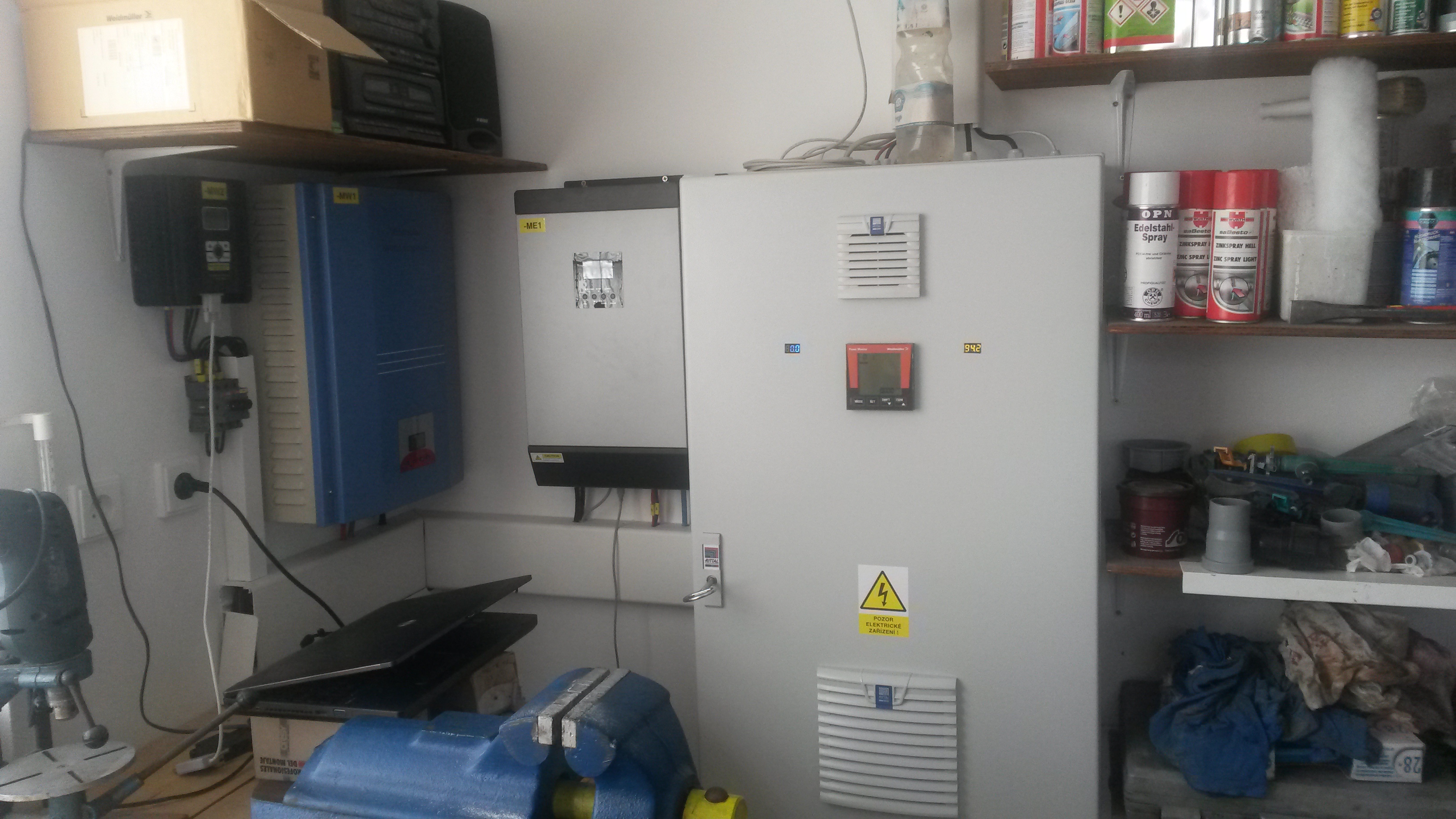

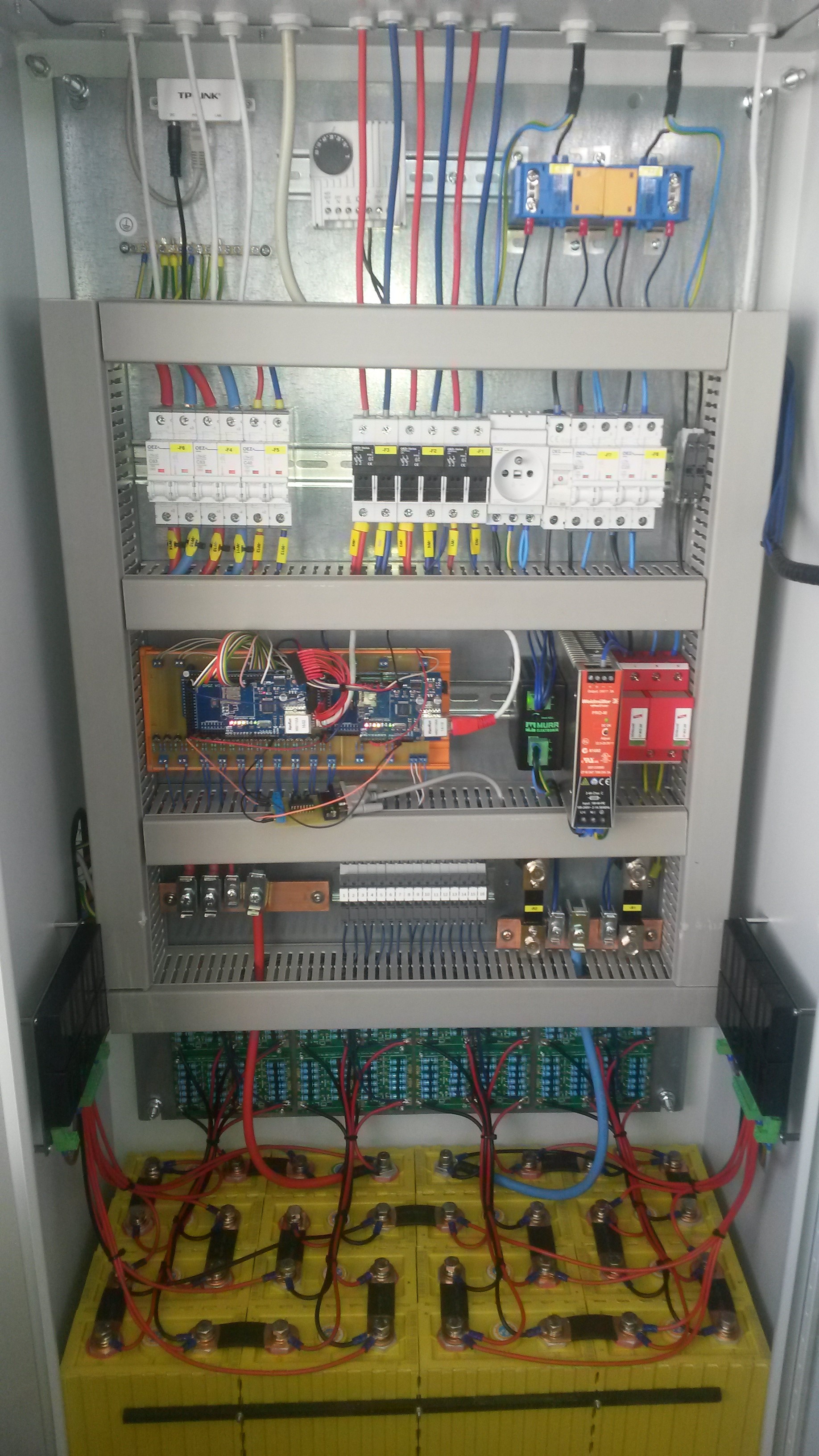

Ahoj Všichni.
Opravdu díky za toto forum. Díky němu a Vám všem se mi podařilo dokončit malou FVE a VE. Celkem 9 panelů 260Wp, měnič Axpert 4kW 16x LiFePo4 100Ah. K tomu VE IstaBreeze "2kw" s měničem MPPT 600W a pro jistotu měnič bez MPPT 3kW. Ten 3kW je pouze nouzový, kdyby selhal MPPT 600W. Ten výkon VE je v uvozovkách schválně. Maximálně při opravdu Velkém větru dala jen 500W. I tak jsem s ní spokojen. Napětí článků na vizualizaci nejsou relevantní. Dneska jsem doinstaloval pumpy od Mandy a tak mě čeká doladění měření. Jinak data čtu rovnou z Axperta do Arduina a potom vše do PLC přes ethernet. PLC řídí celý dům (osvětlení, topení a pod). Potřebuji ještě dodělat nabýjení bojleru z přebytků. Ale 2kW spirála je moc Velká na tak malý sytém. Napadlo mě omezit výkon diodou a pouštět jen jednu půlvlnu. Nezkošel to někdo? Jak se bude chovat měnič?

Perfekcionalistická práce,gratuluji.Chybí ještě doplnit panely na ty podpůrné sloupky pod stávajícíma do výkonu měniče a máš to komplet.Jak probíhala stavba větrníku po úřednicku? Je to do 10m ke kohoutku? Jaký je obtěžující hluk a odlítávání námraz ze sloupu a vrtule?

Ahoj, moc pěkná instalace. Co takhle spínání přebytků pomocí SSR relé. Mám to taky tak udělané pomocí Arduina. Ista Breeze mám taky 1,5Kw 24V, jaký prosím máš ten MPPT regulátor? Mám to napojené přímo na baterii.

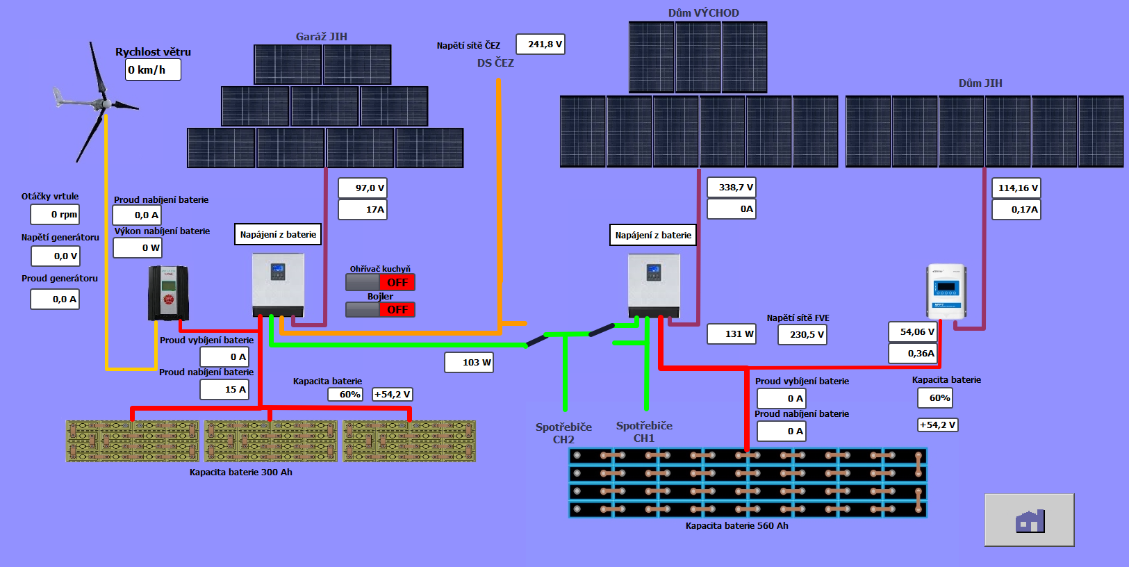

Tak koneečně jsem dokončil upgrade, nebo spíše novou výstavbu FVE2. Přibyly nové baterie, nový klon Axperta a jejden Epewer. Vše je v zádveeří kotelny.. Je to opravdu minimalistické. Ale funkční
