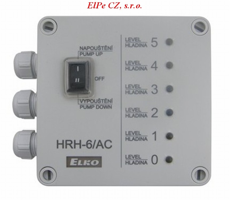

K novostavbe domu som si zriadil betónovú podzemnú nádrž na zachytávanie dažďovej vody. Jej objem je 8m3 a slúži aj ako retenčná nádrž v prípade krátkeho, ale silnejšieho lejaku. Vodu používam iba na zalievanie trávnika okolo domu, prípadne na zeleninu na neďalekom poli. V nádrži mám dve čerpadlá. Jedno je kalové na vypúšťanie vody v teraz v zimných mesiacoch (podľa potreby raz za cca 2-3 mesiace). Druhé je vibračné (z Tesca za 20E) to slúži na zalievanie, lebo vie spraviť na rozdiel od kaloveho čerpadla tlak.
Provizórne som spravil jednoduché zariadenie na sledovanie výšky hladiny vody. Je to elektrikárska chránička s plavákom na spodku. Na hornej časti som označil maximum a minimum a rozdelil na 8 častí, čo približne zodpovedá objemu vody v nádrži v litroch. Je určite komfortnejšie sa v daždi pozerať na "paličku s čiarkami" cez okno, ako otvárať kryt a odhadovať stav vody.
Nemáte niekto skúsenosti alebo skôr nápad, ako by sa dala výška hladiny čo najjednoduchšie-ideálne svojpomocne zaznamenávať a priebežne merať? S arduinom sa trochu kamarátim, len mi nenapadá žiaden vhodný spôsob snímania výšky hladiny.

Ja používam takýto s malými nerezovými čidlami ( skrutkami ): Obsahuje aj relé, ktoré pri dosiahnutí určitej výšky zapne vypúšťanie nádrže ( rovnako je možná funkcia napúšťania nádrže ).
