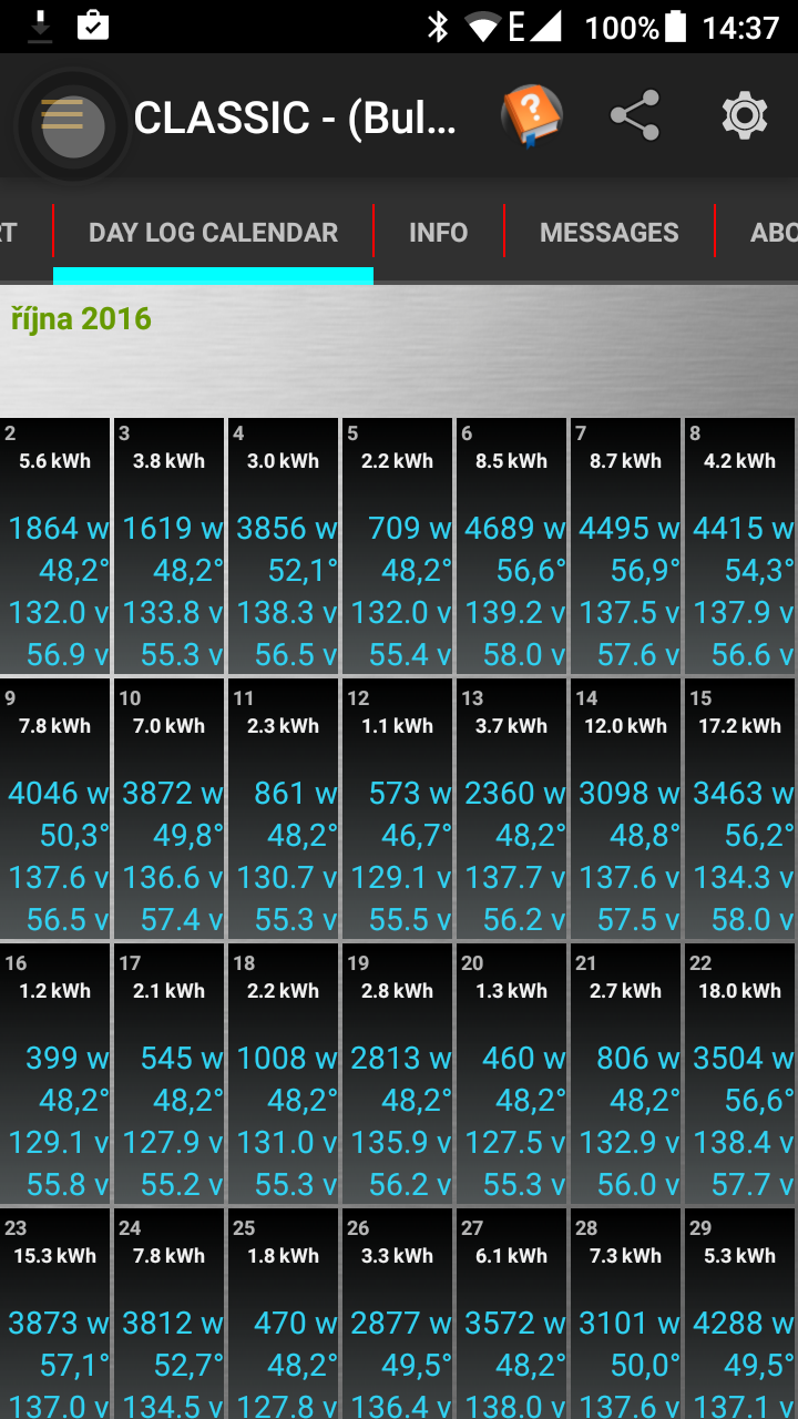

Ale jak se podíváš na průběh měsíce říjen ,tak najdeš sotva tři dny kdy to tak šlo včetně dneška a venku je +9°C. Jaké špičky má náběh Tvého kompresoru a jaký jmenovitý příkon kybosi?

Re: Tepelné čerpadlo a napojenie FVE
To je pravda, letošní říjen byl na sluneční záření poměrně skoupý, 40 hodin slunečního svitu je spíš listopadový průměr. Odběrový diagram tepelného čerpadla jsem zatím neanalyzoval, mám jej teprve pár dnů a měřicí vybavení pro aktuální hodnoty výkonu je zatím na cestě. Ale podle namátkového měření proudů se zdá, že nabíhá poměrně spojitě a bez rázů. Skoro až příliš pomalu na můj vkus. Z nuly na sto procent to trvá asi dvacet minut. Tabulkově má při +7°C/+35°C příkon 1,9 kW při jmenovitém výkonu 8 kW. Pro -15°C/35°C by měl mít tabulkově příkon 3,44 kW při výkonu 6,3 kW. Při dnešním relativně teplém počasí (10°C) běží pouze na 23% maximálního výkonu.marko250 píše:Jaké špičky má náběh Tvého kompresoru a jaký jmenovitý příkon kybosi?
