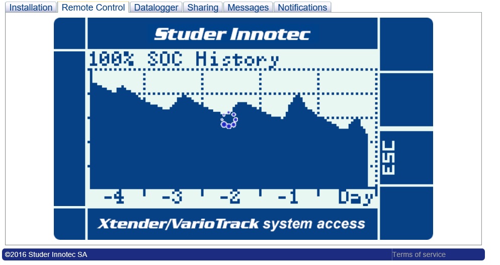

Neviděl bych to tak černě. Dnešek se třeba vydařil a tak 8kW invertorové TČ bez problémů běží na 6kW střídač s podporou 6kWp panelů a 15kWh LiFePO, které v pohodě vykryjí nějaký ten mráček. Panely zvládají dva Tristary a z toho, co se dnes nespotřebovalo přímo, se nabily akumulátory z 20% na 90% SOC.marko250 píše:No to je oč tu jde: desiluzeNa Tč by byl potřeba měnič tak 15kW i s rozběhy,baterka aspoň 60kWh,tři regle s minimem 15kWp panelů.
- Příspěvky: 3468
- Reputace: 524
Re: Tepelné čerpadlo a napojenie FVE
Ale jak se podíváš na průběh měsíce říjen ,tak najdeš sotva tři dny kdy to tak šlo včetně dneška a venku je +9°C. Jaké špičky má náběh Tvého kompresoru a jaký jmenovitý příkon kybosi?
