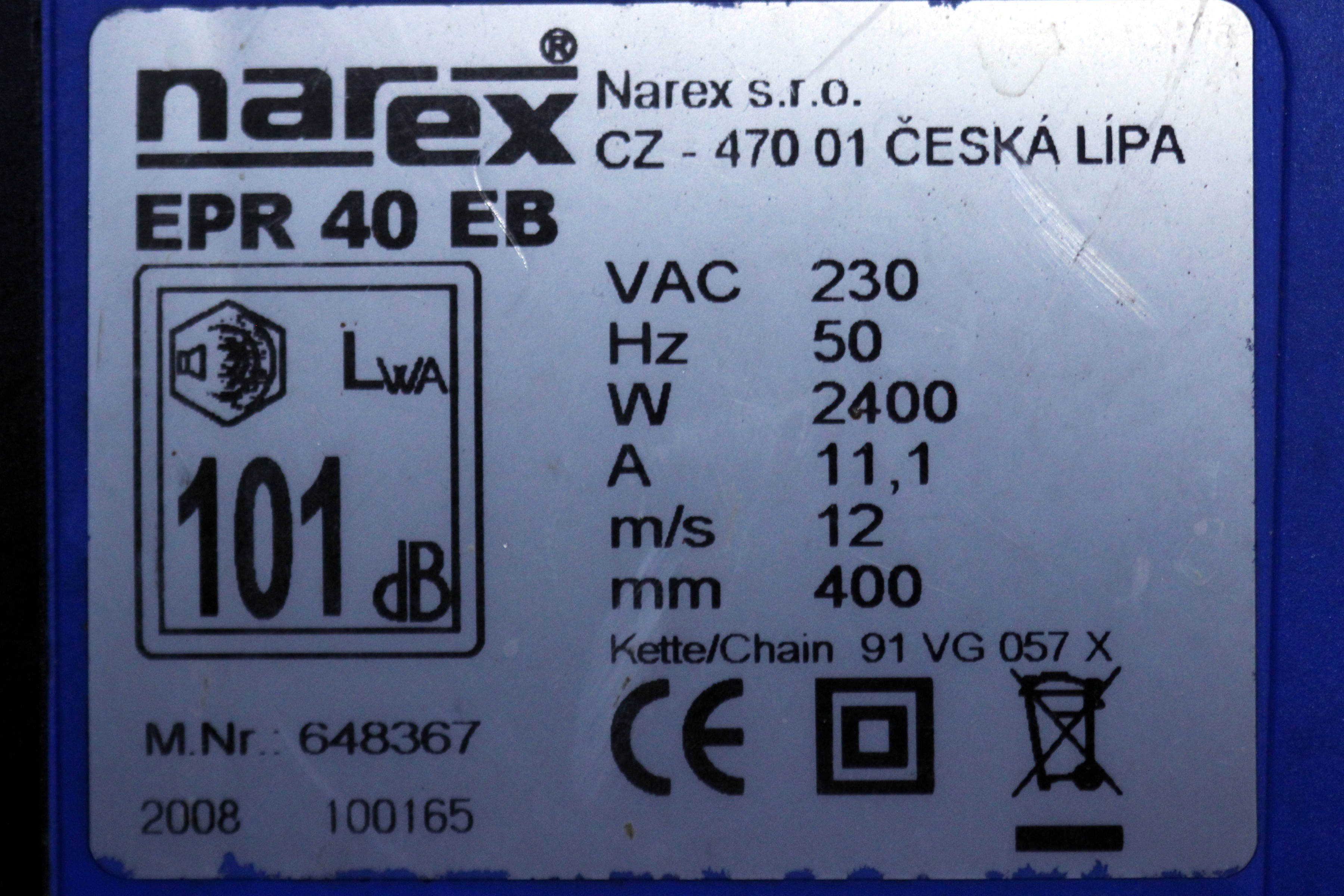

Aký menič / čo najlacnejší / mi bez problémov utiahne túto pílu ?
Potrebujem porezať 10 m3 siahoviny hrabového dreva cca. 30 - 40 cm priemer.

minimálně takový který dá alespoň trvale 2500W a stačí i modifikovaný jeden mám navíc jestli bude zájem

Mám podobnou pilu a padal mi B13A jistič. B16A to udrží. Ten rozběh je fakt nemilej.
Obávám se, že 2500W nebude stačit, protože tam bude půlka jaloviny.

No a co předělat nějakou lepší akuřetězovku?

Moj menič 3000 VA Meanwell to utiahne, len neviem či ho nespálim. Zatiaľ mám DS, tak nie je problém,
ale o rok by som sa chcel úplne odpojiť, tak si chcem byť istý, či to možem na ten menič používať,
alebo radšej nie, lebo riziko zničenia je veľké.

Re: Menič na motorovú pílu
Jestli je to TN 3000 nebo TS 3000 tak ten to dá v pohodě a má ochrany tak nevím proč by měl hořet ale jestli je systém na 12V tak to budou mít baterie fakt radost
