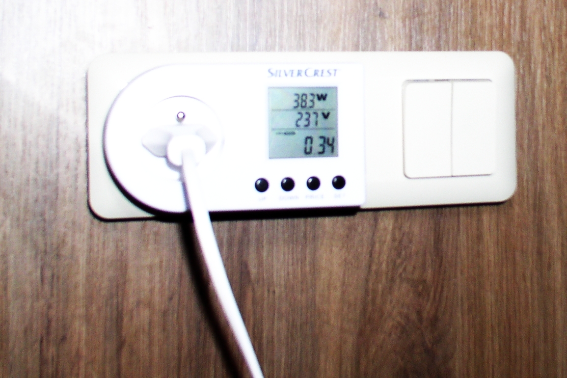

Camper má za sebou druhú sezónu, našiel sa teraz čas otestovať niektoré spotrebiče.
Zvolené vyhrievacie teleso do nádrže s teplou vodou má 150 W. 20 litrov čerstvej studenej vody zohrialo o 20 stupňov ( merané za točkou ) za 3,5 hodiny v čase 10:45 – 14:15. Napätie batérie bolo v rozmedzí 25,8 – 26,1 V. Po vypnutí ohrevu bola batéria o necelú hodinu zas vo floate. Počasie bolo stále, slabšia mliečna oblačnosť. Spokojnosť s výsledkom.
K dispozícii máme kúrenie Webasto, ktoré nie je moc tiché a spať pri ňom sa dobre nedá. Vyskúšal som nocovať s použitím vyhrievacej podložky, napájanej cez vlastný regulátor. Pri nastavení na tretí stupeň podložka slabo a príjemne hreje, čo je cítiť cez spacák. Raňajšia vonkajšia teplota 6,5 stupňa, kvalita spacáku je na obrázku. Spotreba za 8 hodín 0,34 kWh, čo je dobrých 10 % kapacity. Teda dve podložky a účinnosť meniča vezmú za noc batérii 24 %, čo je uspokojivé.
Sú to možno pre niekoho prkotiny, ale zas to možno ocení, kto plánuje cestovať s búdkou.

2/ V týchto dňoch som spravil ten test vyhrievaného lôžka, spotrebu 2*0,34 kWh by panely vedeli doplniť pri polooblačnom počasí, samozrejme bez ďalšieho veľkého spotrebiča.
