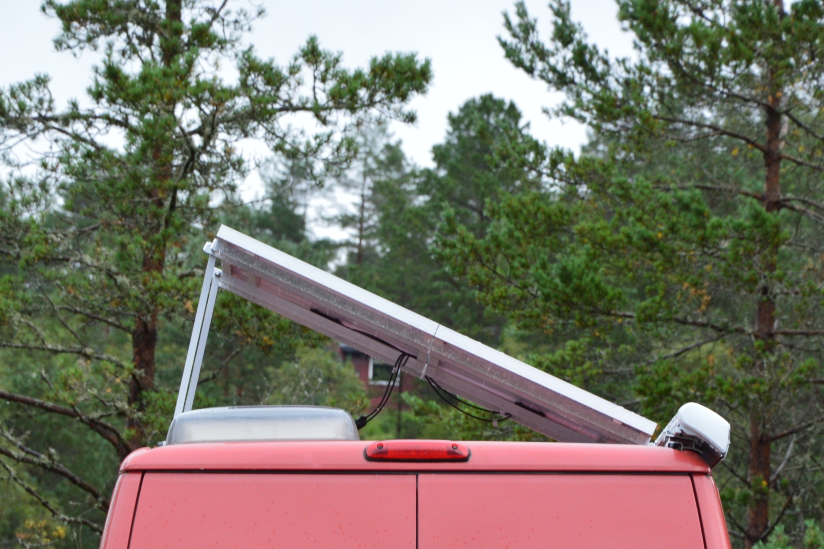

Po trojtýždennej dovolenke by som Vám rád predstavil elektrickú nadstavbu nášho campera. Na streche sú panely 2x140 Wp, v kabíne potom pohromade ostatné vybavenie, podľa obrázka zľava doprava:
- skrinka so zásuvkou 24 V, vypínačom čerpadiel a poistkami 24 V
- poistka 40 A
- menič 600 W sin, za ním skriňa s batériami VRLA
- skrinka s prepínačom sietí ( externá / vlastný menič )
- mppt regulátor
- skriňa s ističmi ( prúdový chránič, istič k mrazničke, prúdové relé, ktoré vypína všetky ostatné spotrebiče pri štarte kompresora, istič zásuviek 230 V, časové relé pre ohrev vody, istič ohrevu vody a odpínač panelov s istením 10 A
- poistka na výstupe z regulátora do batérie nie je vidieť, rovnako ako 4x65 Ah batérie zapojené sério-paralelne a LED pásky v celkovej dĺžke asi 3,6 m ( = cca 17 W ). V sieti 230 V možno používať spotrebiče do limitu výkonu meniča, pri externom zdroji asi dvojnásobok
Výstup 24 V je istený poistkou 15 A. Používa sa na ohrev vody v kanvici a na pohon externého čerpadla, ktorým sa plnia nádrže na studenú a teplú vodu. Tie majú odmeriavanie hladiny ledkami, objem je 2x25 litrov.
Chýba ešte doplniť známy vyťažovač výkonu k ohrevu vody 150 W. Nazatiaľ sa na reguláciu denného výkonu používa časový spínač, aby sa zabránilo prehriatiu vody, resp. prílišnému vybitiu batérie.
Zatiaľ som nepoužil menič Victron 12/24 s výstupom 10 A, ktorým sa dá počas jazdy dobíjať batéria v prípade deficitu energie. Počas trojtýždňového vandrovania nastal iba raz vážny stav vybitia batérií, keď som napoludnie neuvážene zaparkoval v krytej garáži ( !!!!!! ) a prehliadka mesta sa natiahla na 4 hodiny. Potom nasledoval upršaný deň a odskúšal som núdzové riešenie – naklopenie panelov cca 30 stupňov. Viac si nedovolím, aby mi vietor nenarobil škody na streche.

Nie je to na foto vidno, ale panely sú na streche veľmi mierne asymetricky a na doraz k markíze, je to maximum, čo sa na strechu vošlo.

Jo, tak o tom místě mi povídej
Ale dotaz. Jak si protáhl kabely od panelů do auta?
- Příspěvky: 3479
- Reputace: 528
Re: Camper - mobilný ostrov 280 Wp
Dierou do strechy pod panelmi, cez plastovu krytku s jednou prechodkou pre kable. Vrch tej bielej plastovej krabicky je vidiet na foto so zdvihnutymi panelmi, pohlad zboku. Zatesnene kvalitnym tmelom.
