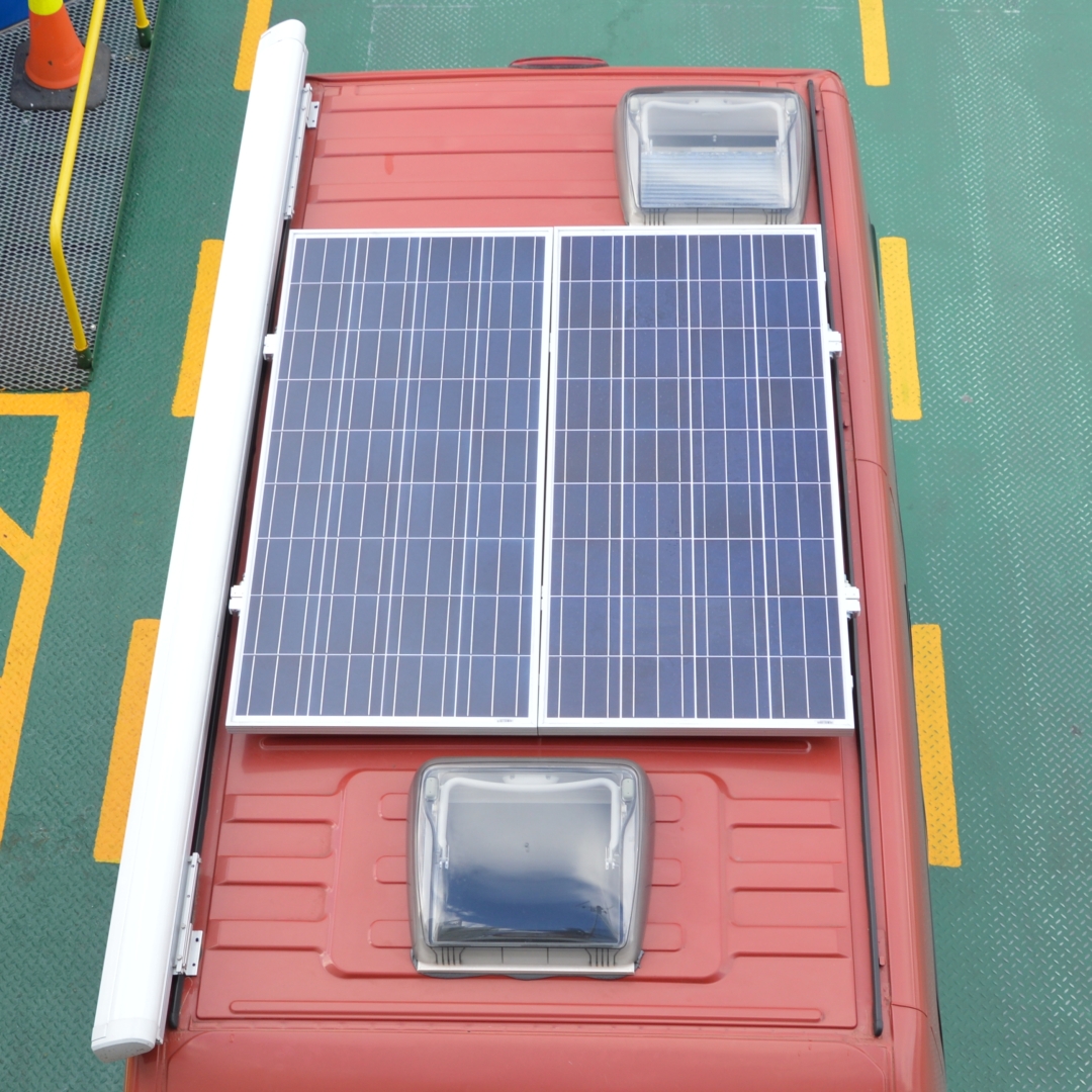

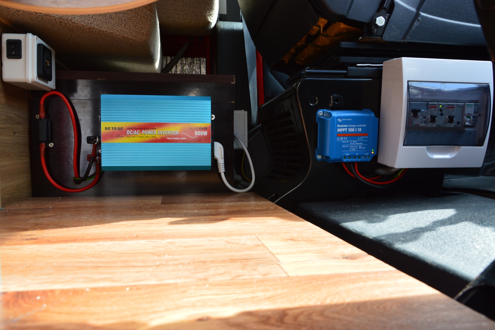

Po trojtýždennej dovolenke by som Vám rád predstavil elektrickú nadstavbu nášho campera. Na streche sú panely 2x140 Wp, v kabíne potom pohromade ostatné vybavenie, podľa obrázka zľava doprava:
- skrinka so zásuvkou 24 V, vypínačom čerpadiel a poistkami 24 V
- poistka 40 A
- menič 600 W sin, za ním skriňa s batériami VRLA
- skrinka s prepínačom sietí ( externá / vlastný menič )
- mppt regulátor
- skriňa s ističmi ( prúdový chránič, istič k mrazničke, prúdové relé, ktoré vypína všetky ostatné spotrebiče pri štarte kompresora, istič zásuviek 230 V, časové relé pre ohrev vody, istič ohrevu vody a odpínač panelov s istením 10 A
- poistka na výstupe z regulátora do batérie nie je vidieť, rovnako ako 4x65 Ah batérie zapojené sério-paralelne a LED pásky v celkovej dĺžke asi 3,6 m ( = cca 17 W ).
V sieti 230 V možno používať spotrebiče do limitu výkonu meniča, pri externom zdroji asi dvojnásobok
Výstup 24 V je istený poistkou 15 A. Používa sa na ohrev vody v kanvici a na pohon externého čerpadla, ktorým sa plnia nádrže na studenú a teplú vodu. Tie majú odmeriavanie hladiny ledkami, objem je 2x25 litrov.
Chýba ešte doplniť známy vyťažovač výkonu k ohrevu vody 150 W. Nazatiaľ sa na reguláciu denného výkonu používa časový spínač, aby sa zabránilo prehriatiu vody, resp. prílišnému vybitiu batérie.
Zatiaľ som nepoužil menič Victron 12/24 s výstupom 10 A, ktorým sa dá počas jazdy dobíjať batéria v prípade deficitu energie.

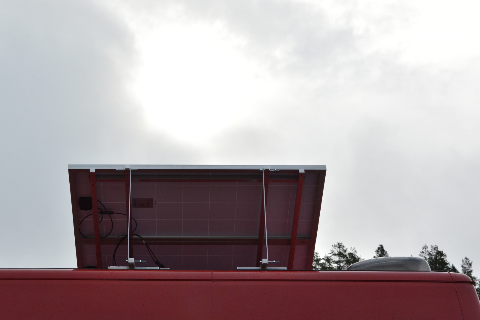

Počas trojtýždňového vandrovania nastal iba raz vážny stav vybitia batérií, keď som napoludnie neuvážene zaparkoval v krytej garáži ( !!!!!! ) a prehliadka mesta sa natiahla na 4 hodiny. Potom nasledoval upršaný deň a odskúšal som núdzové riešenie – naklopenie panelov cca 30 stupňov. Viac si nedovolím, aby mi vietor nenarobil škody na streche.

Zdravím vlkazajac, pěkné, škoda že na tu střechu nejde dát více panelů. Jinak vidím regl Victron, taky je používám a jsou velice dobré a spolehlivé. Běžně na něj dávám panel 260Wp, na jednom Victronu mám dokonce 3 panely 140Wp (54 článků) zapojené paralelně, 2kusy jsou na západ a jeden na východ a funguje to dobře. Máš link na ten měnič ?

Nie je to na foto vidno, ale panely sú na streche veľmi mierne asymetricky a na doraz k markíze, je to maximum, čo sa na strechu vošlo.
Tie Victrony sú podľa mňa veľmi dobré a čo je hlavné, nie sú "blbé" oproti iným regulátorom podobného výkonu. Okrem režimu BatteryLife ( dômyselné odpojovanie záťaže ) riadia aj dĺžku absorpcie, čo je super bonus !!! Potrebujem znížiť absorpčné napätie, musím objednať kábel od Victronu.

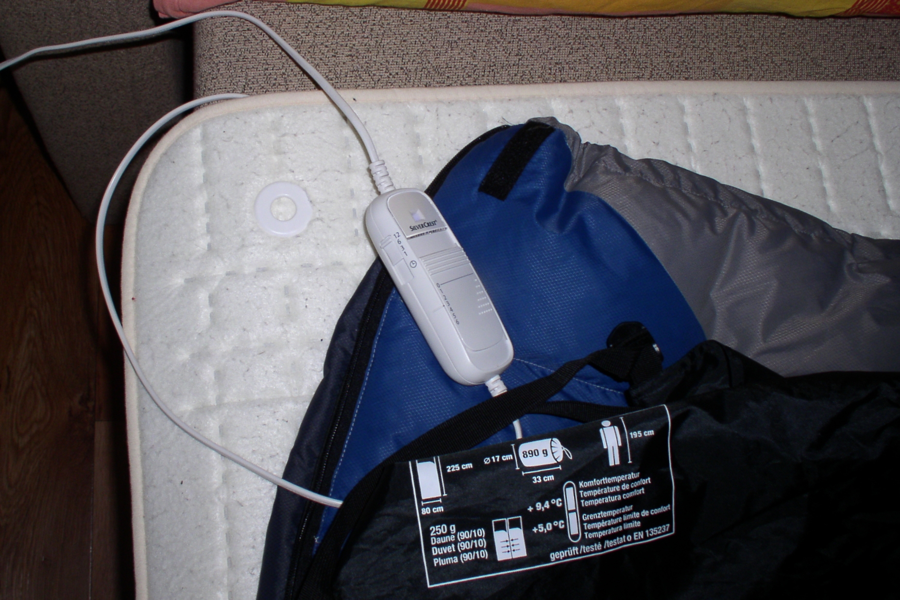

K dispozícii máme kúrenie Webasto, ktoré nie je moc tiché a spať pri ňom sa dobre nedá. Vyskúšal som nocovať s použitím vyhrievacej podložky, napájanej cez vlastný regulátor. Pri nastavení na tretí stupeň podložka slabo a príjemne hreje, čo je cítiť cez spacák. Raňajšia vonkajšia teplota 6,5 stupňa, kvalita spacáku je na obrázku. Spotreba za 8 hodín 0,34 kWh, čo je dobrých 10 % kapacity. Teda dve podložky a účinnosť meniča vezmú za noc batérii 24 %, čo je uspokojivé.
Sú to možno pre niekoho prkotiny, ale zas to možno ocení, kto plánuje cestovať s búdkou.

Tak nevím, mám obyč pěnovou karimatku (černá EVA) a spacák z dutých vláken co má na sobě úplně jiný čísla ( ale nestál jistě řádově víc), a spím v tom venku bez auta a bez stanu do -10°C bez nějakýho problému, možná si večer dám na chuť trochu ovocnýho C2H5OH, ale není to nutnost... Ušetřím 0.4kWh, kterou bych v batohu těžko nesl.
Stan stavím až když doopravdy mrzne nebo sněží (prší) ale to v posledních letech ve střední evropě je výjimečnej úkaz. Bez poškození organizmu mám za sebou noc ve stanu při -28°C i s tou paní, co se mnou bydlí. Ale na druhou stranu stan se po pár nocích obalí jinovatkou zevnitř a po pár dnech je problém to rozbalit a sbalit, spacáky zavlhnou , pokud nemají možnost vyvětrat v rozloženým stavu a začíná boj o život. Pokud by to bylo v basecampu není problém, ale přemisťování na zádech nese tyhle problémy. Snad bud letos trochu zima a podaří se mi aspoň výkend venku...

Ale dotaz. Jak si protáhl kabely od panelů do auta?

Dierou do strechy pod panelmi, cez plastovu krytku s jednou prechodkou pre kable. Vrch tej bielej plastovej krabicky je vidiet na foto so zdvihnutymi panelmi, pohlad zboku. Zatesnene kvalitnym tmelom.
