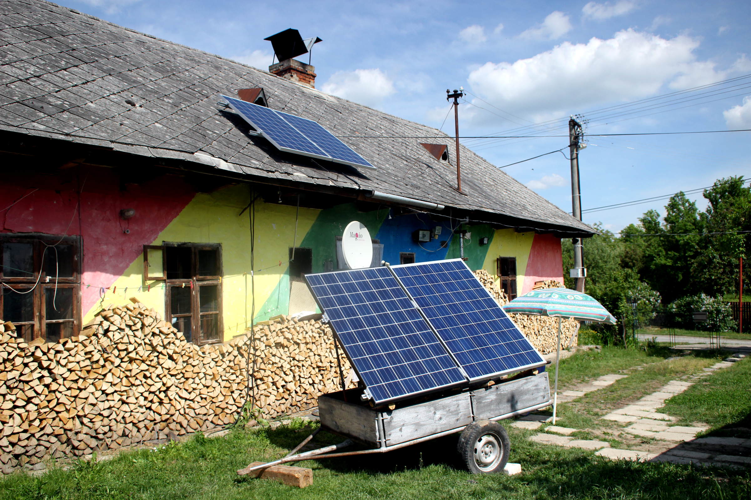

Super nataceci system na voziku!!
To jsem jeste nevidel.

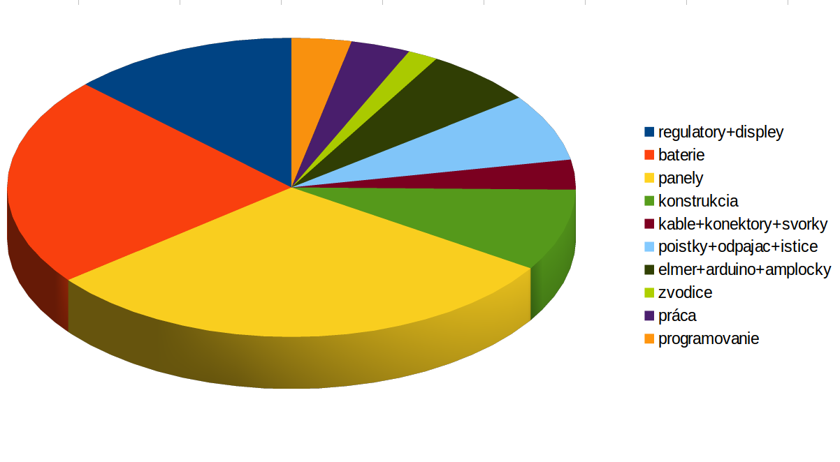

Este som prešiel všetky faktúry a spočítal, koľko ma to stálo:
Dokopy 2750 €, takze aby som sa dostal na paritu s DS,
musel by som pri súčasných cenách vyprodukovať 11229 kWh.
Ergo návratnosť vychádza 11229 / 1300 = 8,6 roka.
To je za predpokladu, že panely nebudu znicene a niekto mi daruje stare Pb baterky,
ktore sa mi podari ozivit do stavu, že cez den budu schopne sluzit ako kapacitor, ked pridu mraky.
