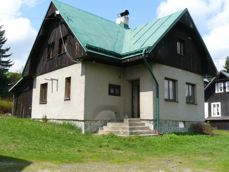

Bohužel mám střechu orientovanou hřebenem přesně ve směru sever - jih, takže plocha střechy je orientovaná buď čistě na východ nebo čistě na západ, navíc plocha na východ je trochu omezená, ale na západ je jí dost a navíc v létě na západní část sluníčko svítí až do cca 21 hodin. Zatím uvažuju o pokusné FVE jen pro pokrytí trvalé spotřeby a vzhledem i k financím mi přijde jako výhodné vzít levnější panely a pokud bych později chtěl rozšiřovat, tak mohu vzít polykrystaly nebo CIGS.
Teď jsem koukal na fotky a na východní stranu jsem bez problémů schopen dát cca 8 panelů na jednu část a dalších 8 na druhou část a na západní straně je místa dost viz fotky. Prozatím je v plánu dát 4 panely na jihovýchod, další 4 panely na jihozápad a pokrýt spotřebu cca 150W. Časem by se přidávalo dál. Jsem limitovaný hlavně penězi, takže musím začít s málem.
Severovýchodní střecha Jihovýchodní střecha Jihozápadní střecha

Vzhledem k poměrně malé využitelné ploše střechy bych raděj dal 3-4 polykrystaly na štít na svislo, nebo skoro svisle.
Na střechu nedoporučuju nic montovat dřív, než tam bude pořádný hromosvod, ne nějaká imitace se dvěmi zemnícími tyčemi 0,5m dlouhými ( ze zkušenosti: "když ono je tam kamení a nám to nešlo víc zatlouct " - naměřeno 75 ohm zemní odpor) . Pokud začneš s amorfy, a pakt ti bude chybět plocha na střeše, bude ti líto je vyhodit...

Vzhledem k tomu, že dům je využíván k rekreaci, tak zas takový výkon nepotřebuju. Zjistil jsem, že z celkové spotřeby cca 2800 kWh připadá na trvalou spotřebu kolem 1800 kWh, takže ji chci trochu snížit. A to mohu udělat dvěma způsoby buď si udělám vlastní výrobnu nebo snížím spotřebu. Snížit spotřebu by asi o něco šlo, ale ne zas o tolik, proto přemýšlím nad vlastní výrobnou a teď počítám, jestli plánovaných cca 1000Wp bude dost nebo ne, obzvláště když je střecha situována tak jak je.kodl69 píše:Vzhledem k poměrně malé využitelné ploše střechy bych raděj dal 3-4 polykrystaly na štít na svislo, nebo skoro svisle.
Dát něco na štít je problém, protože je dost velkou část roku stíněn další stavbou nebo sousedovým stromem. Mám instalovanou kameru, která v 15ti minutových intervalech už skoro dva roky snímá stavbu z jihovýchodu a tam je vidět zastínění štítu.
Hromosvod bude, ale spolu se zateplením, jsem pod kopcem a za 40 let co dům stojí se ještě nestalo, že by byť jen poblíž uhodilo.
