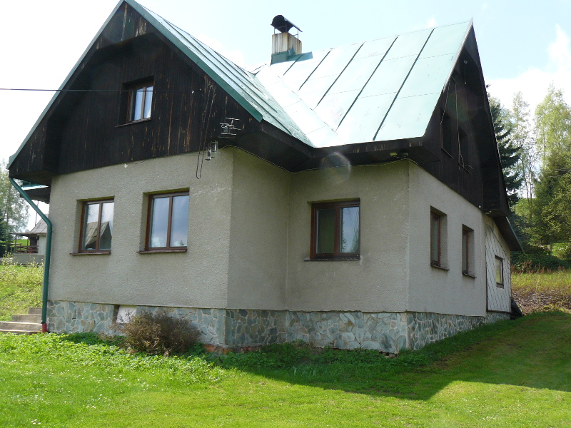

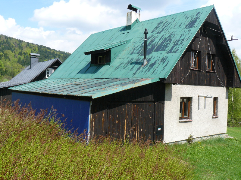

Bohužel mám střechu orientovanou hřebenem přesně ve směru sever - jih, takže plocha střechy je orientovaná buď čistě na východ nebo čistě na západ, navíc plocha na východ je trochu omezená, ale na západ je jí dost a navíc v létě na západní část sluníčko svítí až do cca 21 hodin. Zatím uvažuju o pokusné FVE jen pro pokrytí trvalé spotřeby a vzhledem i k financím mi přijde jako výhodné vzít levnější panely a pokud bych později chtěl rozšiřovat, tak mohu vzít polykrystaly nebo CIGS.
Teď jsem koukal na fotky a na východní stranu jsem bez problémů schopen dát cca 8 panelů na jednu část a dalších 8 na druhou část a na západní straně je místa dost viz fotky. Prozatím je v plánu dát 4 panely na jihovýchod, další 4 panely na jihozápad a pokrýt spotřebu cca 150W. Časem by se přidávalo dál. Jsem limitovaný hlavně penězi, takže musím začít s málem.
Severovýchodní střecha Jihovýchodní střecha Jihozápadní střecha
