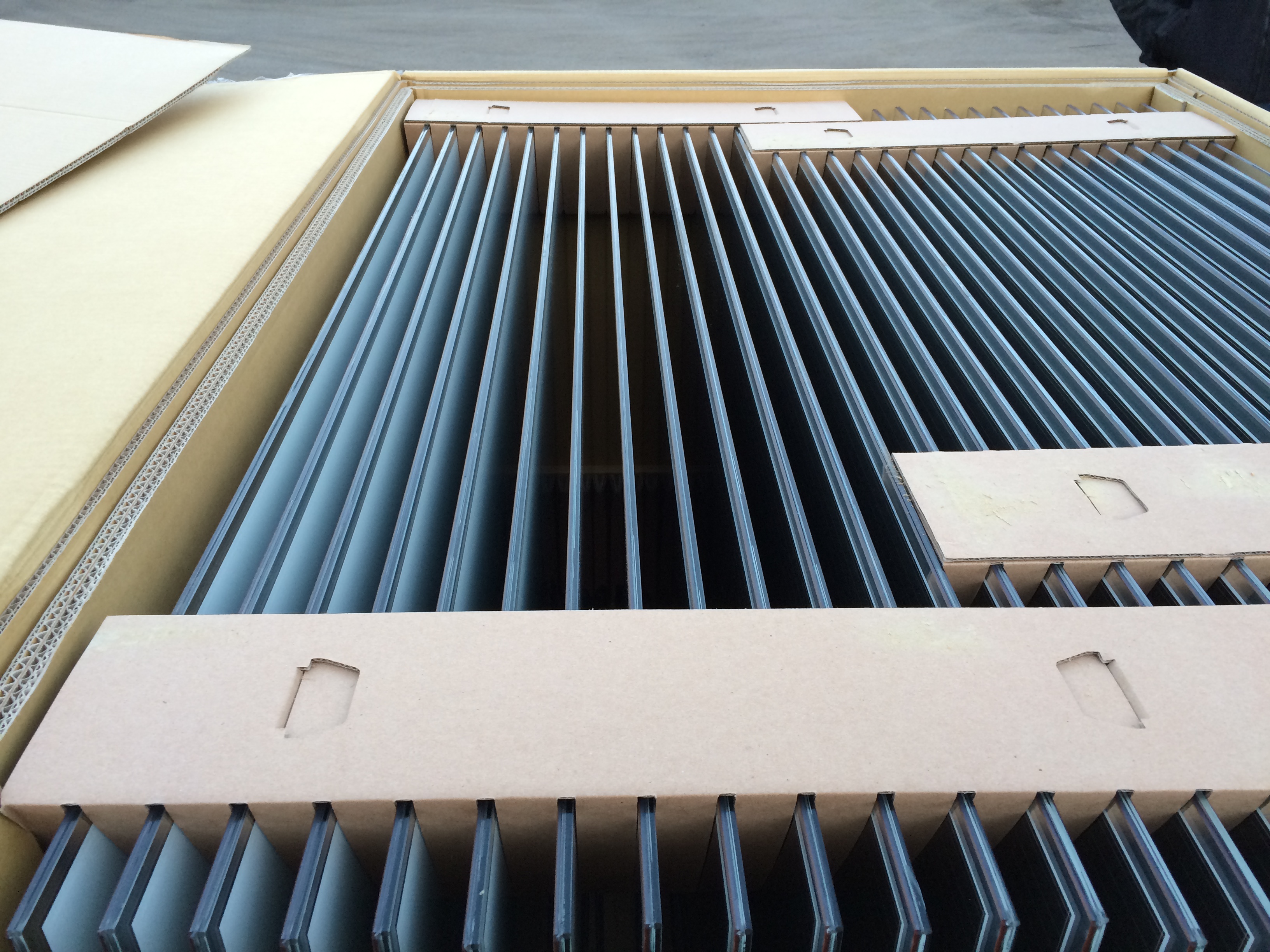

Prodám nové amorfní fotovoltaické panely 120W. Výrobce Auria Taiwan, technické specifikace na přiloženém fotu. Cena 1380,-Kč/ks pro kusový odběr (11,50 Kč/Wp). Při odběru celé palety cena 1280,-Kč/ks (10,66 Kč/Wp) Paleta 30ks ( 3600kWp )Rozměr panelu 110x130.DOHODA. Aktuálně skladem 700ks. Pouze osobní odběr.
