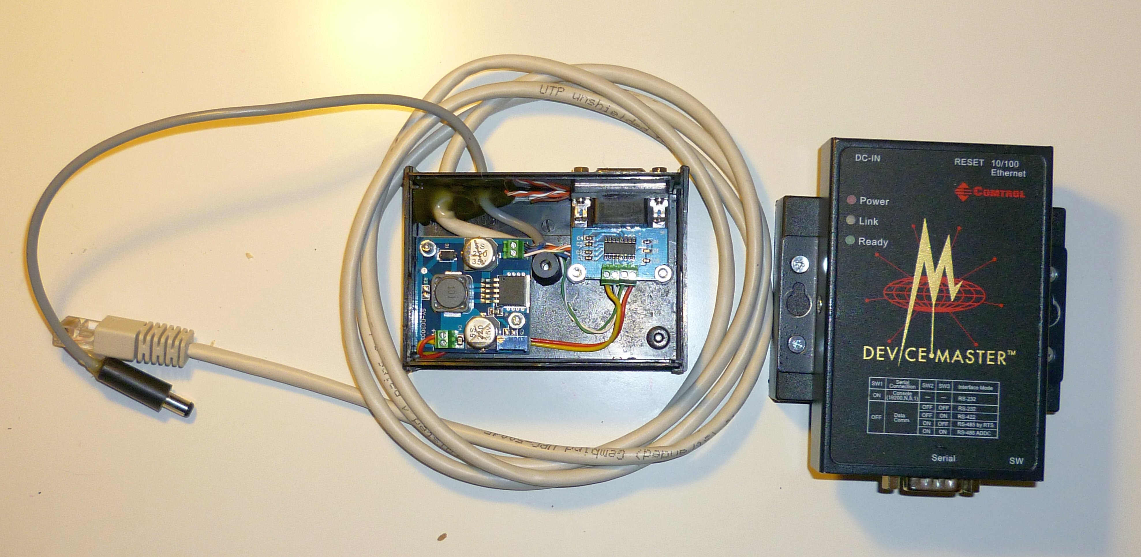

Prevodnik z TTL urovni regulatoru na RS232 a ethernet pro vzdalene sledovani hodnot z regulatoru. V cerne krabicce je na leve strane DC/DC menic z 12V poskytovanych regulatorem na 5V pro napajeni prevodniku TTL/RS232 a v prave casti je prevodnik urovni samotny. Vpravo je pak prevodnik RS232/ethernet. sedy kablik s napajecim konektorem je pro napajeni ethernet prevodniku primo z regulatoru.

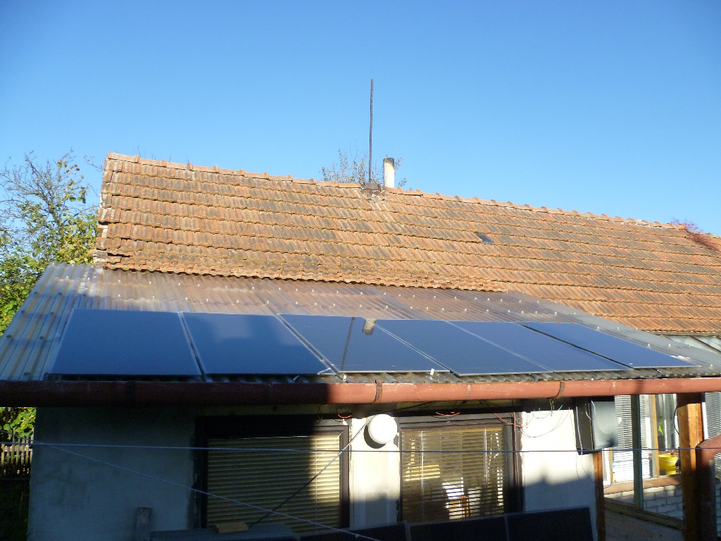

To MIRA 80, nejsou ty panely trošku nějaké poškozené dle té fotky ?? na ten EP 2215 při 12V systému by to stačilo těch 6ks.

Ano, nektere maji drobne poskozeni bez vlivu na funkci. Takto jsem je i poridil a byla dle toho zohlednena porizovaci cena.
2215 je delana na 20A/24V, tedy 480W, v realu uvadi manual 520 W. Dle me zkusenosti a dostupnym umistenim, ktere mam, tak jsem ani v lete tech +- 20A neprekrocil. Bohuzel jsou aktualne natocene castecne k jihu, castecne k vychodu, takze v prubehu dne se meni panely, na nez sviti.
