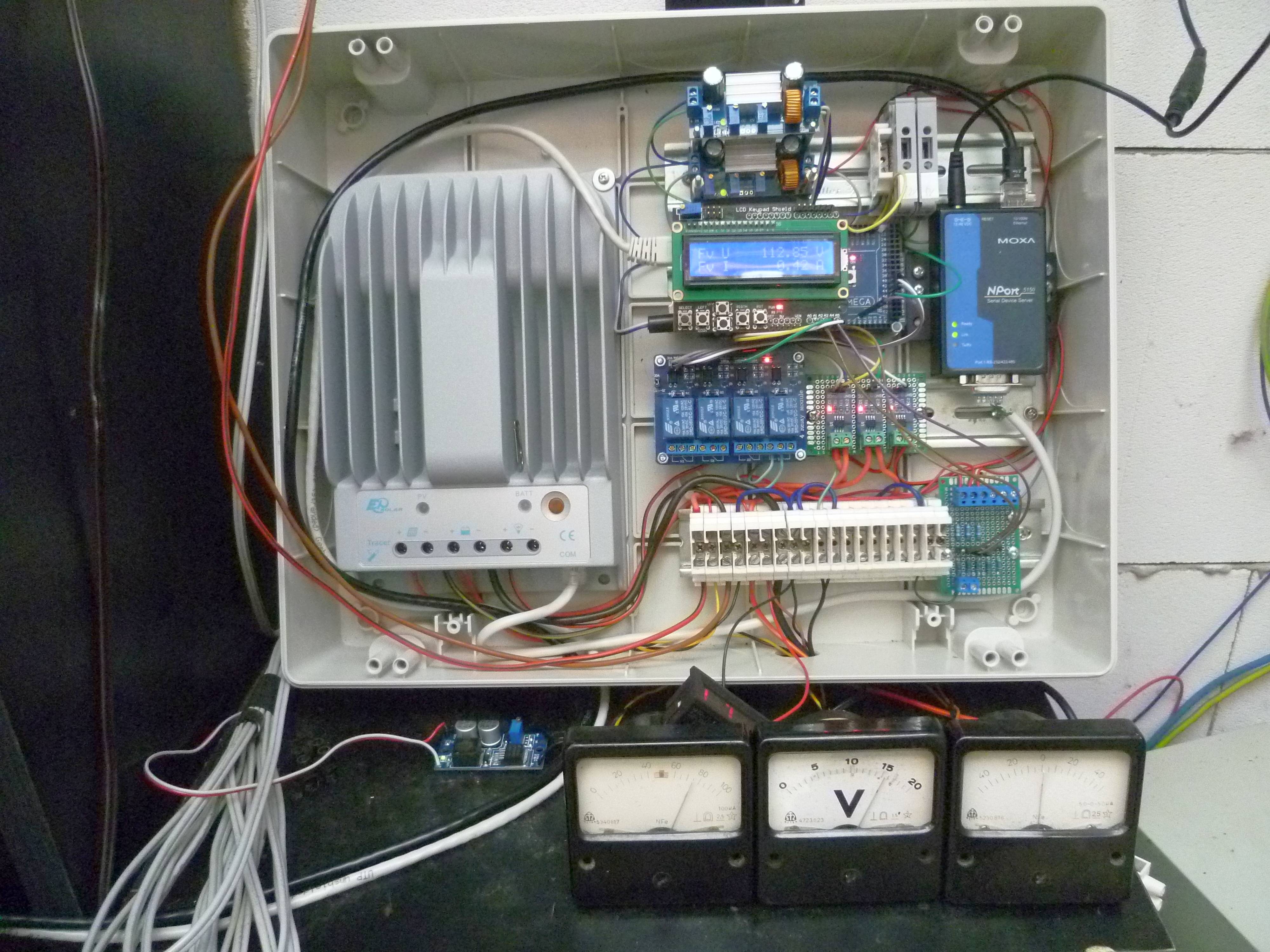

Prosim, mate nekdo tip, jak upevni k DIN liste tyhle merici modulky ?
http://www.ebay.com/itm/New-design-30A- ... 484ba84020
Mira80
Příspěvky: 112
Registrován: pon říj 13, 2014 8:56 am
Reputace: 3
Bydliště: Brno
Re: Vysocina 880Wp
Nový příspěvek od Mira80 »
Tak, merici moduly upevnene a prvni nastrel prototypu poskladany.. Tak uvidime, jak to bude behat

Mira80
Příspěvky: 112
Reputace: 3
Bydliště: Brno
Re: Vysocina 880Wp
Dekuji, zatim je to takovy vyvojovy prototyp, potreboval bych jeste dodat DC/DC menic na 24V, trochu upravit a zkultivovat svorkovnici. Nasledne merici moduly proudu me ponekud zklamaly svoji presnosti a stabilitou, rad bych tedy dodelal do Micrologu moznost odectu těchto hodnot z regulatoru (meri napeti a proudy vsech terminalu) pres RS485 rozhrani s pripadnym logovanim a zpristupnenim z webu. A az to bude takove odladene po funkcni strance, tak ucesat a vnitrni rozvody toho rozvadecku.
lwq
Příspěvky: 465
Registrován: úte dub 10, 2012 10:42 pm
Reputace: 14
Lokalita: Mělník
Výkon panelů [Wp]: 8550
Kapacita baterie [kWh]: 32
Bydliště: MistyMountain
Re: Vysocina 880Wp
Nový příspěvek od lwq »
Pekna prace +1 - jen bych doporucuji kolem chladice menice nedavat zadne vodice/kabely a naopak pridelat vetraci mrizky a vetracky, idealne spinane teplotou chladice ... :-)

Re: Vysocina 880Wp
Nový příspěvek od kodl69 »
tak na upevnění dps mám plastový držáčky na šířku DPS cca 72 mm, pokud máš zájem, klidně se pro pár kousků zastav...
Mám taky tyhle moduly, a taky obavy, že při víc než 10A to sfajruje jak papír, zatím sem to moc netrápil. Já jsem ty destičky přišrouboval přes kousek CY 2,5 přímo ke svorkám RSA6, takže to drží jemom za ty silový dráty....

K upevneni na DIN listu jsem pouzil tohle
http://www.prudlova.cz/fotky31209/fotos ... 09-120.jpg
moduly proudu jsou priletovane k jedne prototypove desce 4*6 cm, zaroven na te desce je rozvedene i napajeni a deska cela je prisroubena k tem prichytkam na odkazu
ale dost me ty moduly mereni proudu zklamaly, meri to doslova podle plotu, kazdy jinak a jeste dost nelinearne, vypada to na tezce odflaknuty klon a uz koukam po originalnim brouku..
