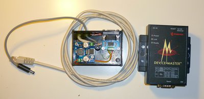

Prevodnik z TTL urovni regulatoru na RS232 a ethernet pro vzdalene sledovani hodnot z regulatoru. V cerne krabicce je na leve strane DC/DC menic z 12V poskytovanych regulatorem na 5V pro napajeni prevodniku TTL/RS232 a v prave casti je prevodnik urovni samotny. Vpravo je pak prevodnik RS232/ethernet. sedy kablik s napajecim konektorem je pro napajeni ethernet prevodniku primo z regulatoru.

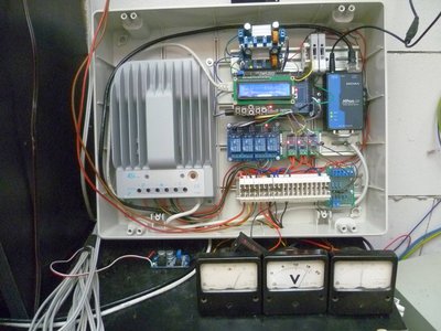

Tak, merici moduly upevnene a prvni nastrel prototypu poskladany.. Tak uvidime, jak to bude behat

Re: Vysocina 880Wp
Ejha, pekne spravene, drzim palce.

Dekuji, zatim je to takovy vyvojovy prototyp, potreboval bych jeste dodat DC/DC menic na 24V, trochu upravit a zkultivovat svorkovnici. Nasledne merici moduly proudu me ponekud zklamaly svoji presnosti a stabilitou, rad bych tedy dodelal do Micrologu moznost odectu těchto hodnot z regulatoru (meri napeti a proudy vsech terminalu) pres RS485 rozhrani s pripadnym logovanim a zpristupnenim z webu. A az to bude takove odladene po funkcni strance, tak ucesat a vnitrni rozvody toho rozvadecku.
- lwq
- Příspěvky: 468
- Registrován: úte dub 10, 2012 10:42 pm
- Reputace:14
- Lokalita: Mělník
- Výkon panelů [Wp]: 8550
- Bydliště: MistyMountain
Re: Vysocina 880Wp
Pekna prace +1 - jen bych doporucuji kolem chladice menice nedavat zadne vodice/kabely a naopak pridelat vetraci mrizky a vetracky, idealne spinane teplotou chladice ...
- Příspěvky: 8480
- Reputace:1101
Re: Vysocina 880Wp
tak na upevnění dps mám plastový držáčky na šířku DPS cca 72 mm, pokud máš zájem, klidně se pro pár kousků zastav...
Mám taky tyhle moduly, a taky obavy, že při víc než 10A to sfajruje jak papír, zatím sem to moc netrápil. Já jsem ty destičky přišrouboval přes kousek CY 2,5 přímo ke svorkám RSA6, takže to drží jemom za ty silový dráty....

Re: Vysocina 880Wp
K upevneni na DIN listu jsem pouzil tohle
http://www.prudlova.cz/fotky31209/fotos ... 09-120.jpg
moduly proudu jsou priletovane k jedne prototypove desce 4*6 cm, zaroven na te desce je rozvedene i napajeni a deska cela je prisroubena k tem prichytkam na odkazu
ale dost me ty moduly mereni proudu zklamaly, meri to doslova podle plotu, kazdy jinak a jeste dost nelinearne, vypada to na tezce odflaknuty klon a uz koukam po originalnim brouku..
- Mira80
- Příspěvky: 112
- Registrován: pon říj 13, 2014 8:56 am
- Reputace:3
Re: Vysocina 880Wp
ty jeste asi taky prijdou, zatim to nejak vyrazne netopilwq píše:Pekna prace +1 - jen bych doporucuji kolem chladice menice nedavat zadne vodice/kabely a naopak pridelat vetraci mrizky a vetracky, idealne spinane teplotou chladice ...
