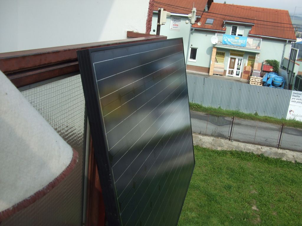

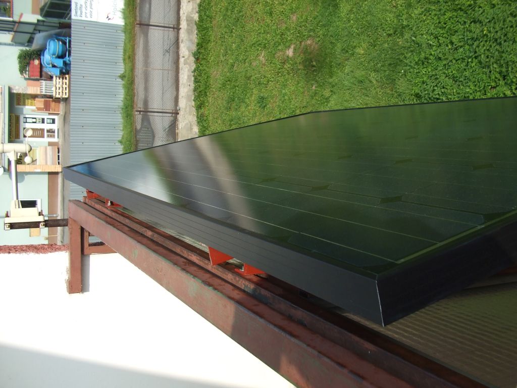

Re: moje naj sam prve Grid free
Pekne, inak co je to za typ panelu???

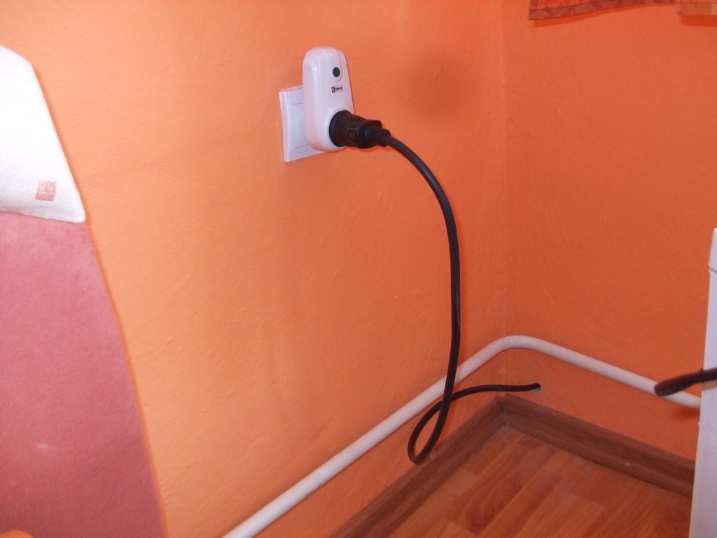

Panel je mono Shutten 250W.a kedže nieje umiestneni idealne tak za tyžden vyrobil cca 2560W.
bolo skor zamračene polojasno aj pršalo sem tam prietokov sa nejak nebojim pretože vyroba dost koliše a zatial čo somho sem tam sledoval tak som zaznamenal 137W vyroby pri slnečnom dni a to mam spotrebu stale.stand by a chladnička a td.
ale pracujem na dohliadovom rele proti pretokom do siete nič rozumne ma nenapada len sekat stenu až do rozvadzača a tam to zmachrovat .alebo odstavit 4 zasuvky .a prepojit to tak.neviem

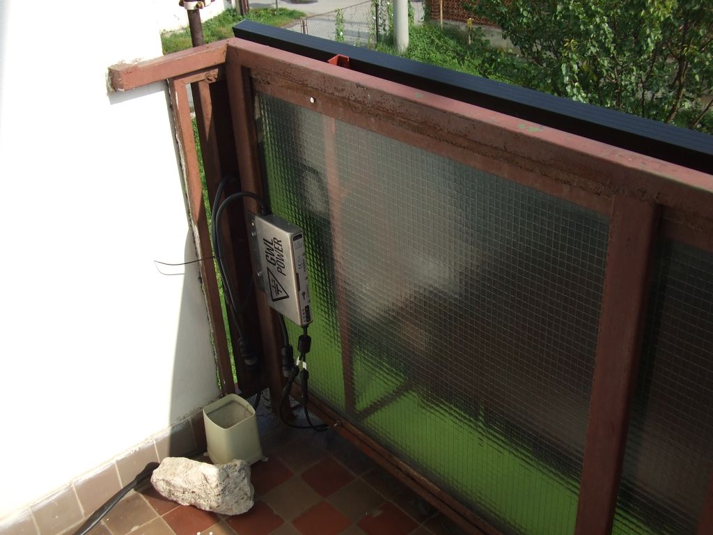

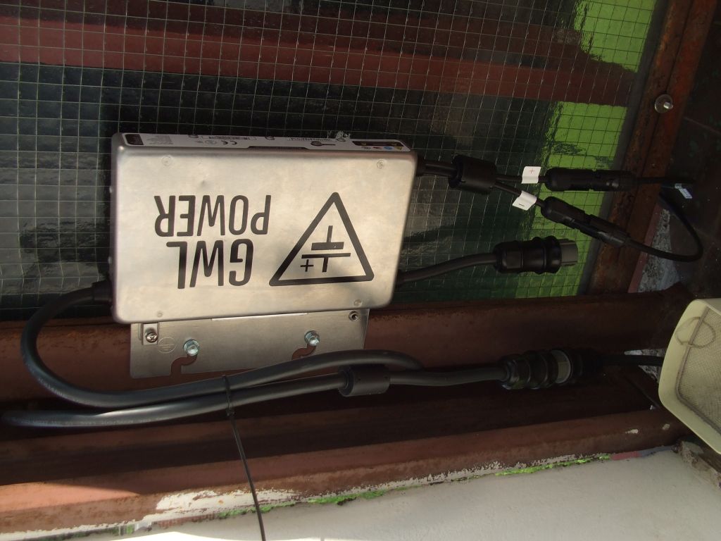

Preco nevyuzijem menic s obmedzovacom pretokov GWL SUN. Najdes aj na i4wifi. Instalacia bezproblemova, vykon si to riadi samo podla aktualneho odberu a mas aj 2kw verziu co by malo stacit na 10 takych panelov
Nieco taketo: https://www.i4wifi.cz/Mikroinvertory-Gr ... 2-65V.html
Maju aj 2kW verziu a aj 1kw verziu so vstupnym napatim 45-90V. K hlavnemu rozvadzacu dotiahnes uz len snimac prudu, ktory je sucastou dodavky a k menicu pripojis priamo panely. Menic si zoberie len to co relane potrebuje tvoja domacnost a tym eliminuje pretoky do siete na minimum (nie vsak 0 nakolko pri silnych vykyvoch v odbere nieco pretecie). Nasledne kedykolvek mozes doplnit o bateriu s regulatorom nabijania a menic zapojis priamo na baterku. Preto si treba rozmysliet s akym vstupnym napatim menic vyberies pri 1kw verzii (22-65V alebo 45-90V).
