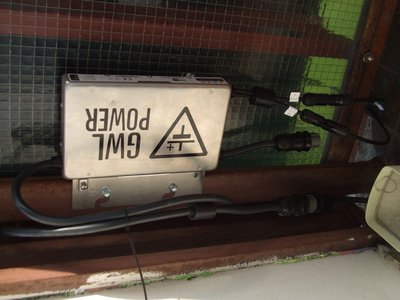

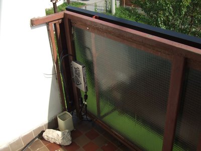

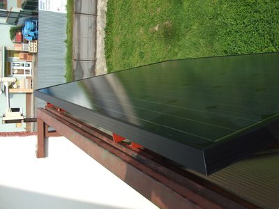

Panel je mono Shutten 250W.a kedže nieje umiestneni idealne tak za tyžden vyrobil cca 2560W.
bolo skor zamračene polojasno aj pršalo sem tam prietokov sa nejak nebojim pretože vyroba dost koliše a zatial čo somho sem tam sledoval tak som zaznamenal 137W vyroby pri slnečnom dni a to mam spotrebu stale.stand by a chladnička a td.
ale pracujem na dohliadovom rele proti pretokom do siete nič rozumne ma nenapada len sekat stenu až do rozvadzača a tam to zmachrovat .alebo odstavit 4 zasuvky .a prepojit to tak.neviem
