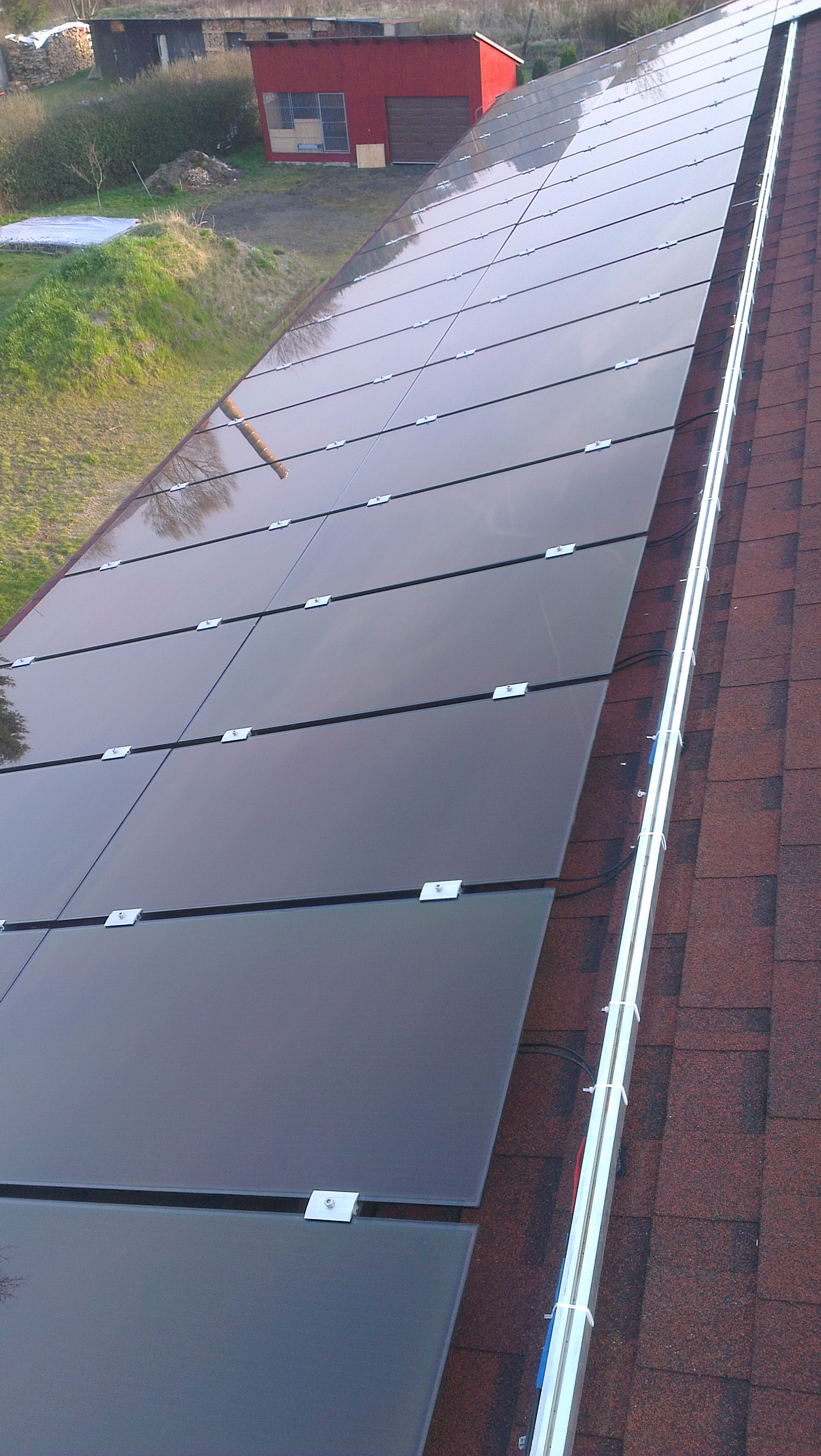

Re: Panely na asfaltový šindel
A co moje řešení.Nahoře v rohu je ten průchod.Je to střešní větrák a tou přední mřížkou jsem protáhnul vodiče.
A takto to je komplet.
Zdravím Dreamboxi, nevidím tam montážní desky (důležité pro vymezení případné nepřesnosti při vrtání), ty profily se musely dost blbě upevňovat, jsou-li přímo na těch kombivrutech.
Mopadzi: Dreambox má systém upevnění Schletter SlatePlan (nebo nějaký podobný).
Ahoj oko není p..... oko vidí.Šlo to jak po másle.Zezačátku úhelník a po 3 řadách už od oka.Pouze jsem musel stříknout trochu oleje aby to šlo lechce nasunout.brumlaj píše:Zdravím Dreamboxi, nevidím tam montážní desky (důležité pro vymezení případné nepřesnosti při vrtání), ty profily se musely dost blbě upevňovat, jsou-li přímo na těch kombivrutech.

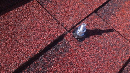

Nerezové háky jsou zbytečně drahé a je to plýtvání materiálem. Ty kombivruty mi připadají jako výborné řešení, pokud jsi ochoten vrtat do nosných trámů (viz. foto nahoře). Pokud by jsi přesnost nedával tak jako Dreambox, tak se k tomu dělají ještě takové hliníkové placky, kterými se dá zakrýt případná nepřesnost při vrtání a šroubování.
