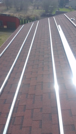

Dreambox
Příspěvky: 315
Registrován: stř led 15, 2014 11:48 am
Bydliště: Dolní Podluží
Re: Panely na asfaltový šindel
Nový příspěvek od Dreambox »
A co moje řešení.Nahoře v rohu je ten průchod.Je to střešní větrák a tou přední mřížkou jsem protáhnul vodiče.
SOLINTEG MHT-50K-100, východ střecha 14,5Kwp,jižní stěna 6,3 Kwp,západ střecha 15,5Kwp, chalupa Majda 7,6 Kwp. Baterie 6x Soluna HV PACK 10K ,optimizéry Tigo.

brumlaj
Příspěvky: 2467
Registrován: ned kvě 12, 2013 2:24 pm
Nový příspěvek od brumlaj »
Zdravím Dreamboxi, nevidím tam montážní desky (důležité pro vymezení případné nepřesnosti při vrtání), ty profily se musely dost blbě upevňovat, jsou-li přímo na těch kombivrutech.
Mopadzi: Dreambox má systém upevnění Schletter SlatePlan (nebo nějaký podobný).
Moudrost nepřichází vždy s věkem, někdy věk přichází sám.

Dreambox
Příspěvky: 315
brumlaj píše:
Ahoj oko není p..... oko vidí.Šlo to jak po másle.Zezačátku úhelník a po 3 řadách už od oka.Pouze jsem musel stříknout trochu oleje aby to šlo lechce nasunout.

brumlaj
Příspěvky: 2467
Nerezové háky jsou zbytečně drahé a je to plýtvání materiálem. Ty kombivruty mi připadají jako výborné řešení, pokud jsi ochoten vrtat do nosných trámů (viz. foto nahoře). Pokud by jsi přesnost nedával tak jako Dreambox, tak se k tomu dělají ještě takové hliníkové placky, kterými se dá zakrýt případná nepřesnost při vrtání a šroubování.
