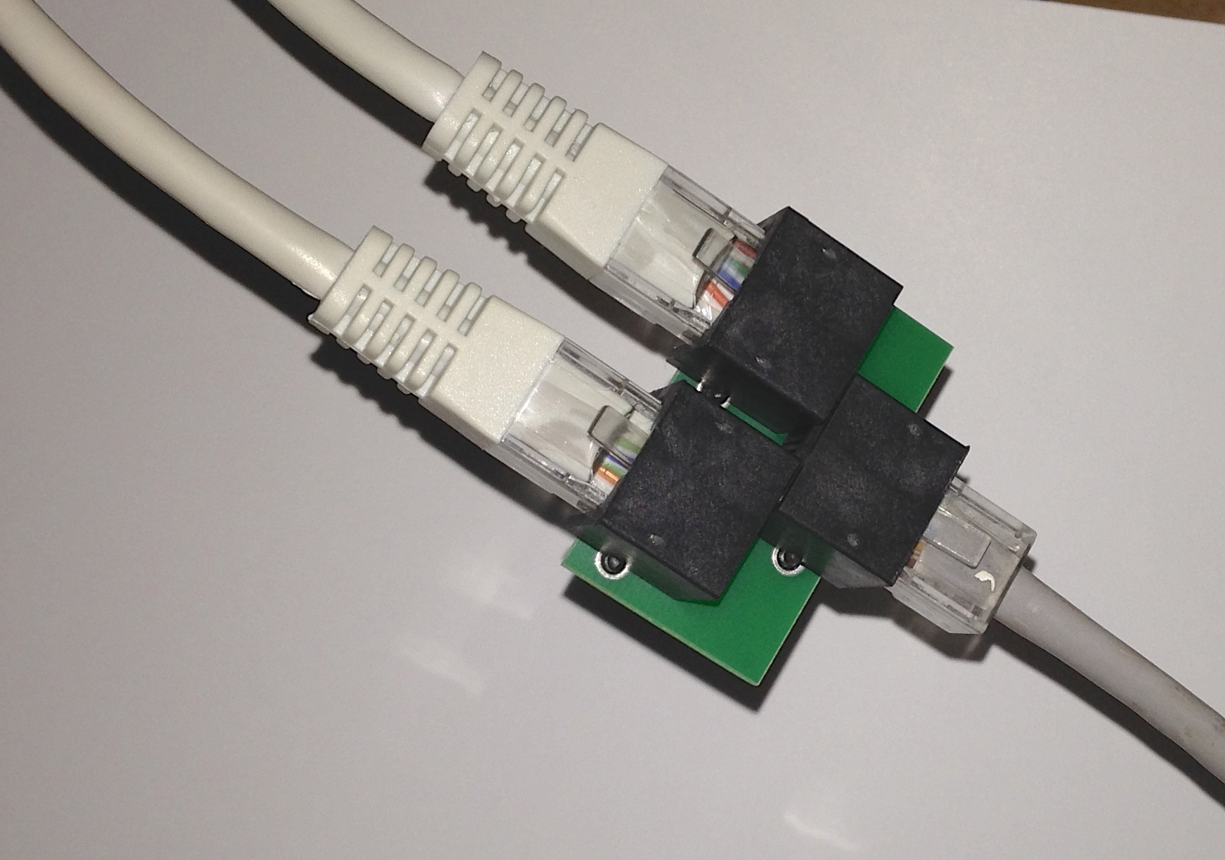

Já zkoušel zatím pouze 2 zařízení připojovat na jeden kabel,mám na to takovou rozdvojku:
Chtěl bych na to zkusit taky rozjet RS232 (na větší vzdálenosti by určitě musela být přes optoodělovače), nebo RS485.
Zatím mi chybí časoprostor.
