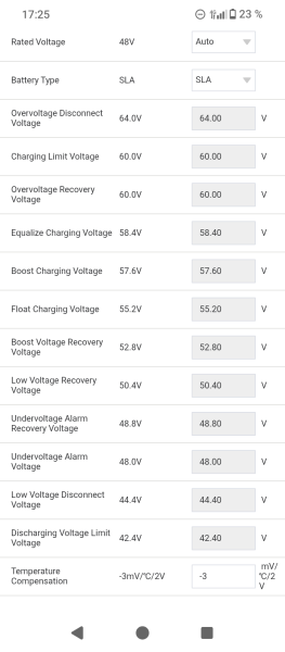

Ahojte mám ostrovnu zostavu 3 panely v sérii dokopy 1300w zhruba. K tomu 4 olovené batérie v sérii = 48v 68Ah a striedač na ne greencel 5kw. Všetko funguje super už dva roky aktívne používané len asi 3 krát sa stalo že keď boli vybité baterky a sa oprelo poriadne slnko tak vyletelo napetie tak vysoko na batériách že sa vypol striedač a začal pipať že prepätie. Ktorú hodnotu by som mal upraviť ?
Ďakujem

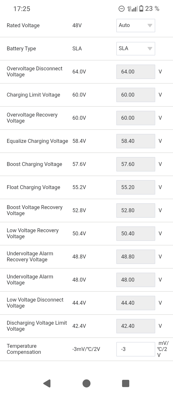

No hlavne ale proc 60V? Vzdyt to je 15V na jednu 12V baterku, to je strasne moc. To ty baterky budou hotove ... A jestli se k nim chovas jak k tomu mobilu, kde mas 23%, tak se i divim, ze jeste ziji.
A hlavne ten limit na vraceni se k nabijeni na stejne hodnote jako to vypnuti nabijeni, tak take neni dobre.
Dej nabijeni 2x 28,8, charging limit 2x 29,4 - 0,2 a odpojeni 2x 29,4. OVR na tech 2x28,8.
A taky si to premer voltmetrem, o kolik epevery promeruje, neni problem i 0,2V. O to pak musis posunout hodnoty.

Baterky sú olovené z auta 4 rovnaké stav taký obstojny no. A parametre som ja nenastavoval je to celé v auto režime zadal som len napetie kapacitu a typ batérií.
