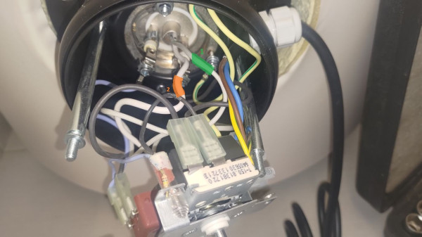

Jak se začalo řešit vedle (nechci tam spamovat), Dražice TJ G 6/4''-2kW šroubovací elektrická jednotka může příliš často cyklovat.
Radí se pořádně zastrčit kapiláru, pokud se to během jednoho dne nezmění, pak po 5 mm pomalinku vytahovat ven, každý den 5 mm - NE víc!!!
Kryt jsem vyndal, kapiláry jsou zdá se dvě:
1 (tenká) je tedy pro běžný termostat - s tou hýbat?
2 (tlustá) je pro havarijní termostat - tu předpokládám nechat jak je.
Rozumím tomu správně?

Ano, provozní otočný termostat a jeho kapilára je ten viník
s tím se musí i hýbat.
Naprosto ideální je najít místo, kde začíná ta chladná část spirály a aby ta kapilára byla někde v tom místě = aby se neohřívala tak rychle = jen o tošku pomaleji a aby to spínalo třeba 1x 1,0-1,5 hodiny
Ale jen o trošku, nesmí to být moc !!!
Když sem to povytáhl moc, vypnul to až havarjní a voda prskala pojišťovákem ven
Je zbytečný to zkoušet takhle jako já, lepší je trpělivost a denně jen třeba 5mm
Až budeš ve správným místě - interval se začne sám natahovat a v ten moment jsi na správném místě
Na tenhle vylepšovák sem nepřišel já

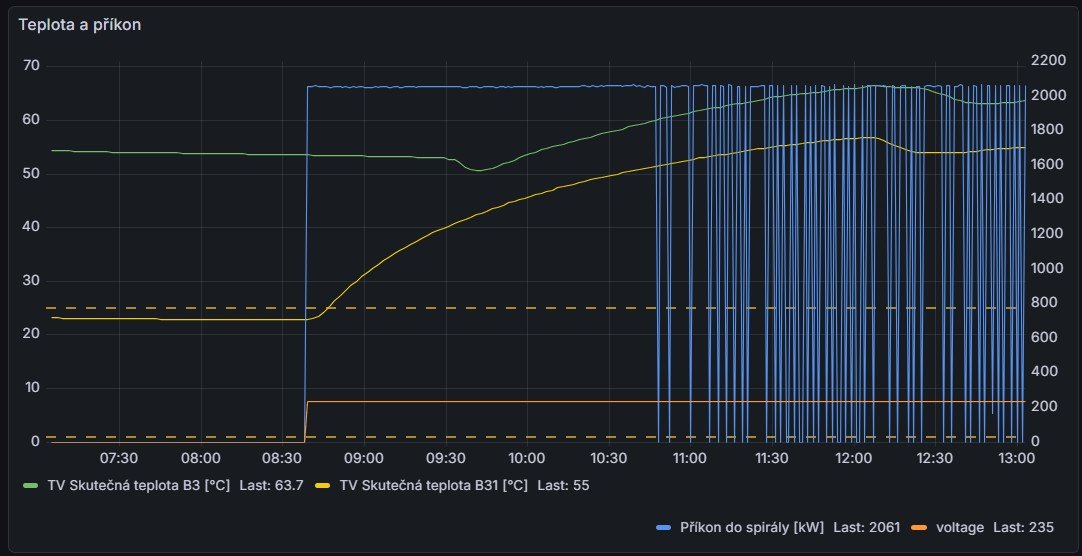

Aktuálně mám vytaženo cca 10cm kapiláry, už se to chová slušně. Zkoušel jsem i zvýšit omezení v NodeRed z 70°C na 75°C, to pak trochu cykluje.
Tím jsem si hlavně ověřil, že provozní termostat stále reaguje jak má. Teď ještě zvažuji jestli mám takové zvýšení nechat (uložím více energie) a kapiláru ještě povytáhnout. Jak moc má vlastně vliv takového cyklování na kontakty termostatu, definuje se u nich nějaký počet sepnutí ?
Kód: Vybrat vše
B3 je teplotní senzor nahoře ve stojatém 200L bojleru - ten bere v potaz NodeRed
B31 je teplotní senzor skoro u dna - a poblíž elektrické jednotkyTím jsem si hlavně ověřil, že provozní termostat stále reaguje jak má. Teď ještě zvažuji jestli mám takové zvýšení nechat (uložím více energie) a kapiláru ještě povytáhnout. Jak moc má vlastně vliv takového cyklování na kontakty termostatu, definuje se u nich nějaký počet sepnutí ?
