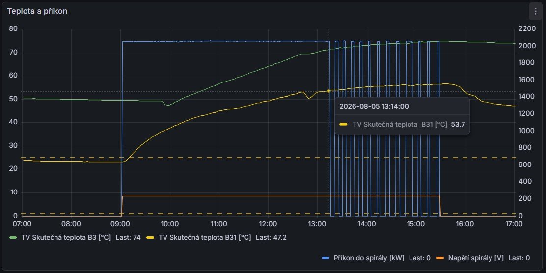

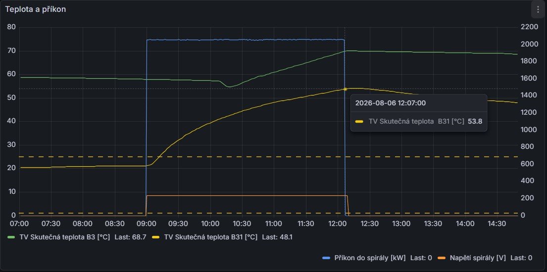

Aktuálně mám vytaženo cca 10cm kapiláry, už se to chová slušně. Zkoušel jsem i zvýšit omezení v NodeRed z 70°C na 75°C, to pak trochu cykluje.
Tím jsem si hlavně ověřil, že provozní termostat stále reaguje jak má. Teď ještě zvažuji jestli mám takové zvýšení nechat (uložím více energie) a kapiláru ještě povytáhnout. Jak moc má vlastně vliv takového cyklování na kontakty termostatu, definuje se u nich nějaký počet sepnutí ?
Kód: Vybrat vše
B3 je teplotní senzor nahoře ve stojatém 200L bojleru - ten bere v potaz NodeRed
B31 je teplotní senzor skoro u dna - a poblíž elektrické jednotkyTím jsem si hlavně ověřil, že provozní termostat stále reaguje jak má. Teď ještě zvažuji jestli mám takové zvýšení nechat (uložím více energie) a kapiláru ještě povytáhnout. Jak moc má vlastně vliv takového cyklování na kontakty termostatu, definuje se u nich nějaký počet sepnutí ?
