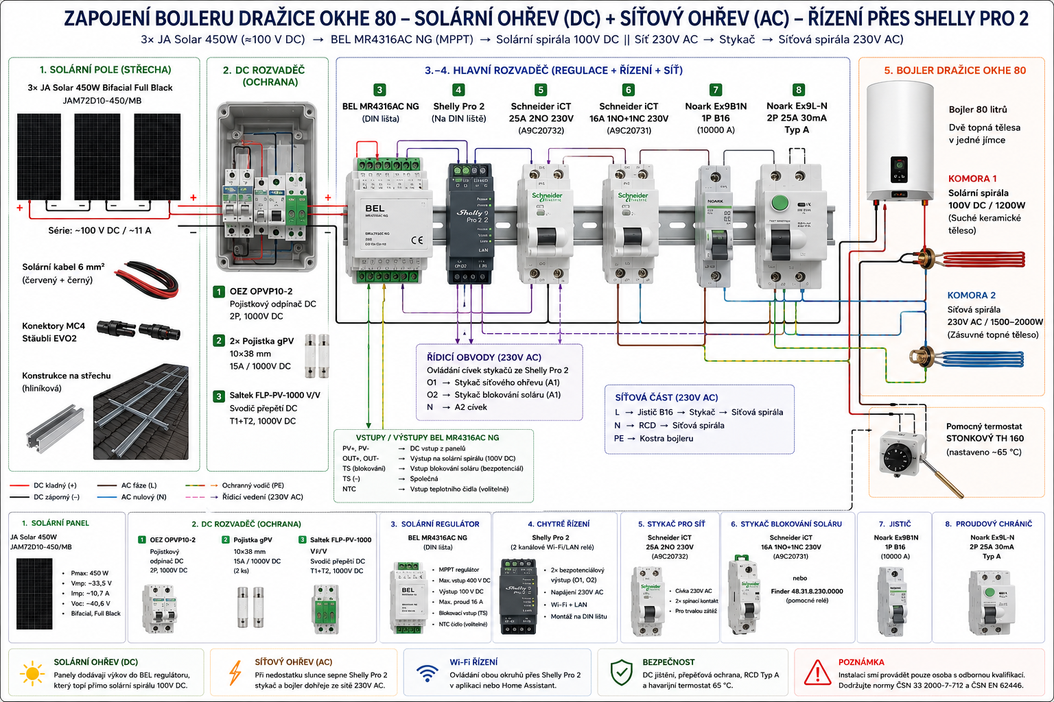

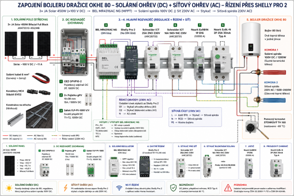

Dobrý den. Budu přestavovat chatu a chtěl bych aby ohřívání boileru bylo možno i z panelů FVE. Abych to pochopil, tak jsem hltal informace a nakonec jsem si to vymyslel tak jak je to na obrázku. Nevím jestli systém chápu správně, proto jsem se rozhodl náhled zapojení vložit sem, abych případně dostal informaci, jestli jsem vůbec pochopil systém. Samozřejmě si nechám FVE instalovat odbornou firmou a může to být vše jinak, ale mně jde o to, abych pochopil jak to vlastně funguje. Díky za názor.

Trochu se mi nelíbí to kombinované topné těleso, které má dvě vinutí, na 230V a 100V. Je docela drahé a špatně dostupné, možná bude nutná zakázková výroba. Když se jedno vinutí přepálí, musí se vyměnit celé těleso. Kdyby se přidaly panely, aby bylo napětí z nich 230 až 260V, mohla by být spirála jediná a jednoduchá, přes den na regulátor, večer při nízké teplotě by se přepla na síť. Zapojení se trochu zkomplikuje, ale připadá mi to jako lepší řešení.

Není to zbytečně složité? Nestačilo by to řídit jen dvěma o pár ℃ posunutými termostaty?
Pokud bych už šel do takové složitosti, tak tam přidám ještě spínací hodiny, abych večer vyčerpaný bojler nenahřál přes noc z DS a pak se přes den smutně nekoukal, jak mi svítí slunce na panely a já už tu energii nemám kam dát.

Mám na chalupě taky Bela ale je zapojený jednoduše - 6s panely přes DC rozvaděč na vstup (Pokud je napětí z panelů menší než 220V tak se nevyužije celý výkon z panelů na ohřev vody, Bel neumí zvyšovat napětí) , výstup z Bela přes jističochránič do spirály OKC125, termostat bojleru to po nahřátí vody sam vypne a Bel jede naprázdno. Provozujeme to takto už druhý rok a bez problému to funguje.
K čemu je v obrázku Bel když se zvažuje použít DC spirála?

Zadna dc nebo ac spirala neni, je to jen a pouze namotany odporovy drat, na urcity vykon.
Jinak souhlas s kolegy, tri panely a ty opicky okolo nemaji vubec smysl, to bude tak drahe, ze vyjde levneji se jet osprchovat na benzinku.
Chce to vice panelu, standardni spiralu a jen prepinat. Dneska jsou uz davno krabicky, co to maji vsechno v sobe.

To schéma se mi navíc zdá celé špatně, počínaje zapojením panelů.

Co je to za divné schema ? Kde přichází AC ze sítě ? Není to nějaký vtip a někdo zkouší kdo se chytne ?
To je schema od AI ?
Jinak ale nevidím důvod proč si nevypomoc 3 panely a spirálou 100V/1200W v 80L bojleru = ne každý má plac na 6-8panelů - ale asi jinak, než je na tom divným schemátku

Ok, evidentně jsem to vůbec nepochopil. Díky za reakce, prosím o zamknutí vlákna.

Nadeta nabízí hned několik těles která by pro provoz šla použít u MiloslavN
S Belem nebo jiným ohřevem vody z FV-panelů - i na 3 panely - které pro 80L bojler a jednu jímku stačí.
Stačí přidat druhý termostat který má Nadeta taky v nabídce (nebo koupit jiný jinde) a strčit to do časově řízené zásuvky (nebo wifi-zásuvky)
Například s Regulátorem Sapro (ale jistě i jiným) jde obě funkce spojit dohromady
Pokud dám na zásuvku : zátěž č.1 AC spirálu nastavenou na výkon MAX 1000W a teplotu třeba 42°C a do zásuvky č.2 druhý vynutí spirály přes termostat a tam bude už správný poměr např 100V 1200W - tak FV pojede primárně na výstup 2 a výstup 1 bude pouze kontrolovat, zda sedí čas a teplota na čidle ale stabilně pojede výstup č.2 a správná topná tyč.
Pokud bude pár dní hnusně, zapne se připojení k síti (dle nastavení času a teploty) a zapne spirálu 1 na termostatu originálním normálně na 230V
AC se do spirály č.2 nemůže nikdy dostat a pokud se náhodou dostane FV na výstup č.1 - mimo nastavený čas - tak to bude mít je na
výkon, nic víc.
