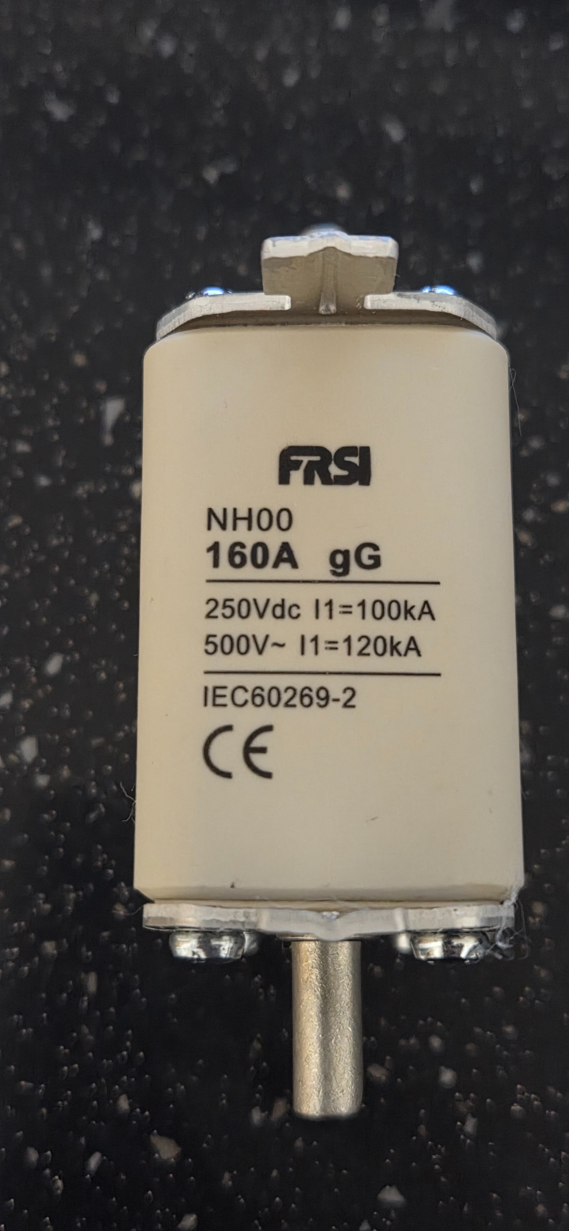

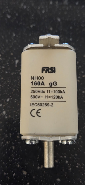

Na každou sadu je správně toto a 2x160A nožovou pojistku.Ty čínský levný jističe téžko vyhoví zkratovýmu proudu 10kA.BMS odpojí max 1kA.

Nebo tento na pojistky 00.Já mám tyto malý nožovky na vypínací schopnost 100kA asi za 40kč/ks

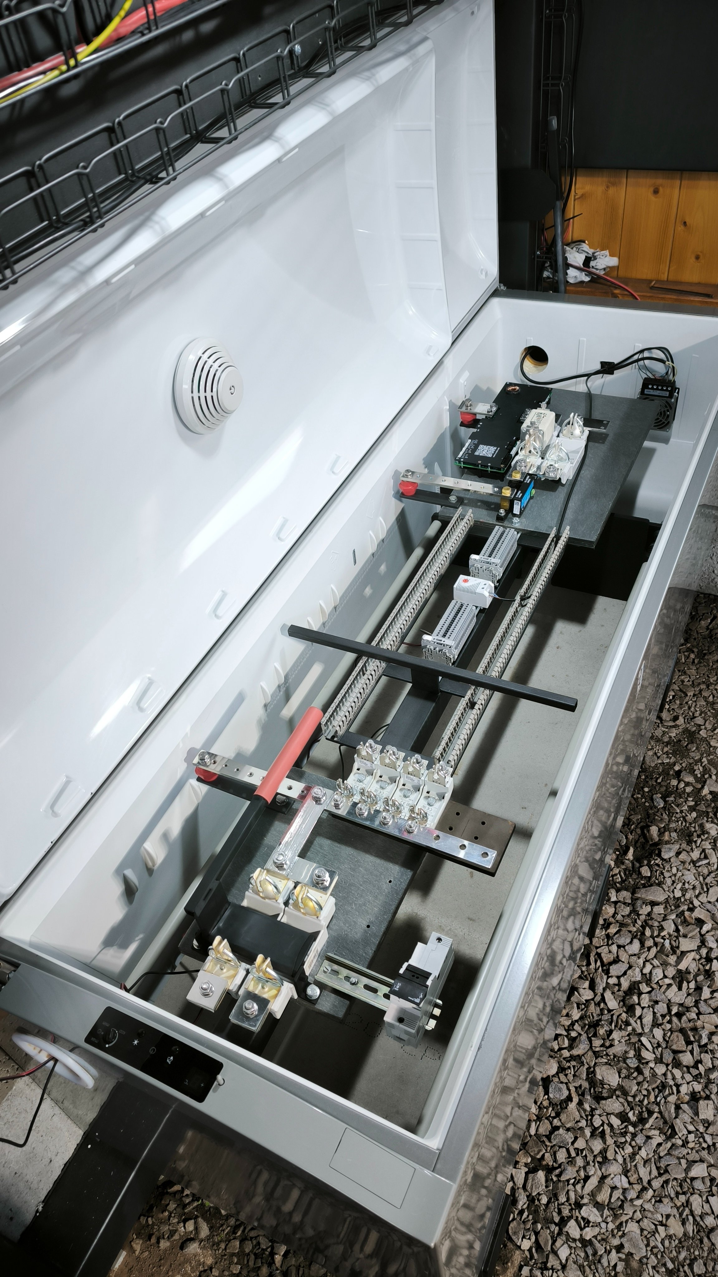

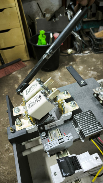

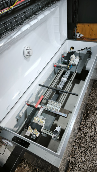

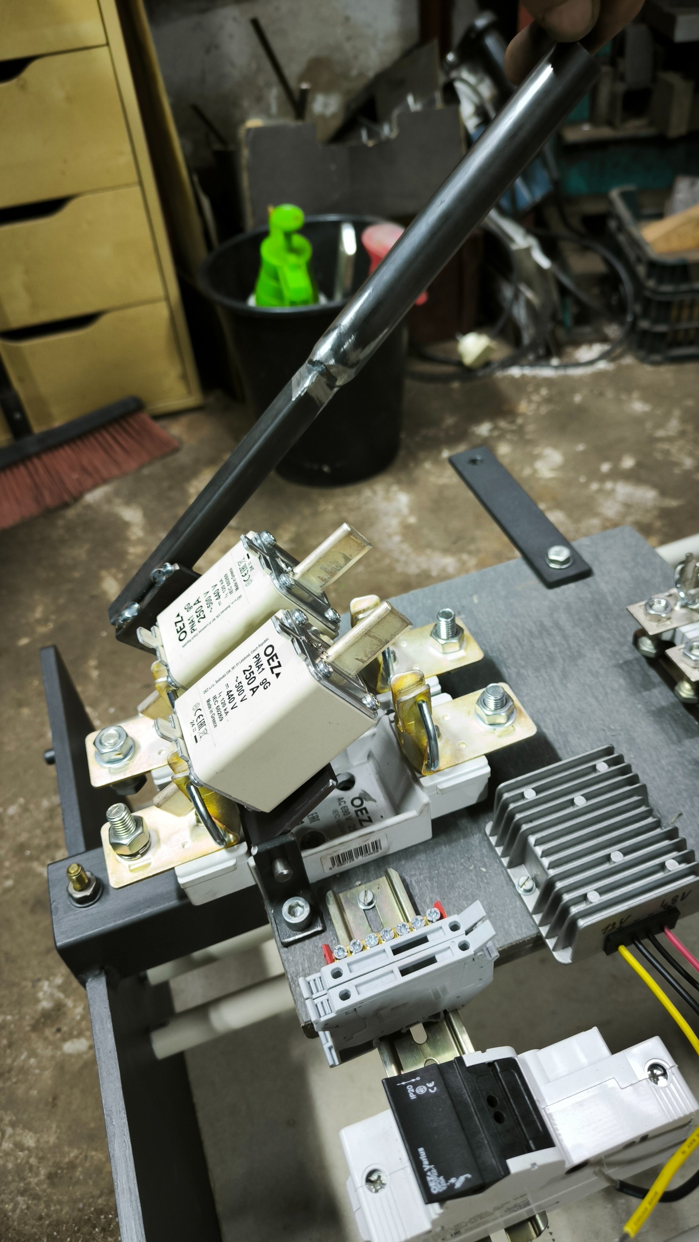

Ten odpínač tam je na nějaký havarijní stav já jsem si ho udělal samo-domo
na odpínání plusů baterie

Výhody skládané baterie je opravitelnost a.ke všemu je přistup.U té originál bedny na nic nevidiš.Mê dnes přišla nabídka od VM plastic na Mica desky 3mm při 50ks 101kč bez dph kus.Na sadu jsou to 2000kč.

Leoshavla - krásná práce a využití staré ledničky.
