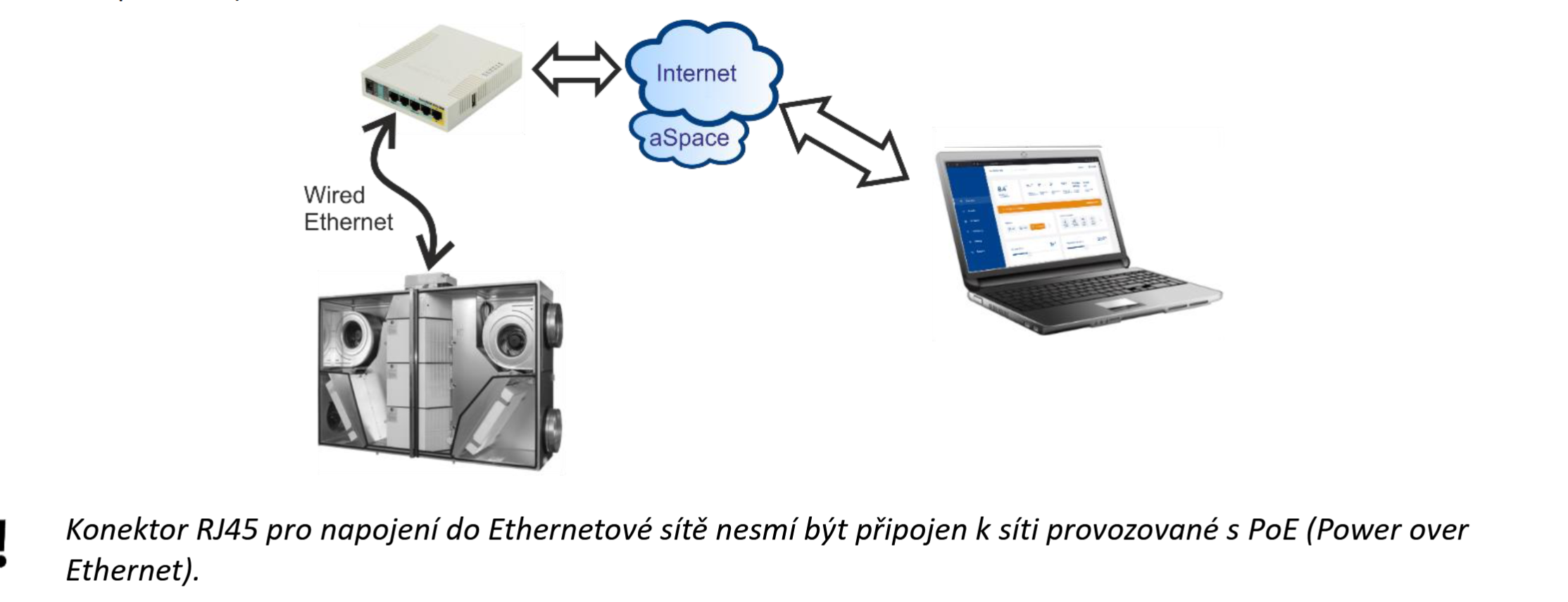

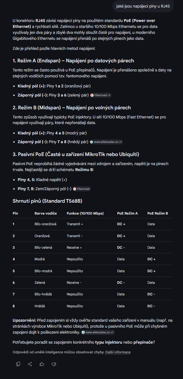

Píšou že nesmí být na rj45 napájení. Není to napájení tedy přítomno přes jiný přípoj např. z AP nebo převodníku, nebo i jiného převodníku který se stará o jeden z roznosů signálu? https://www.luftuj.cz/gallery/downloads/1164.pdf

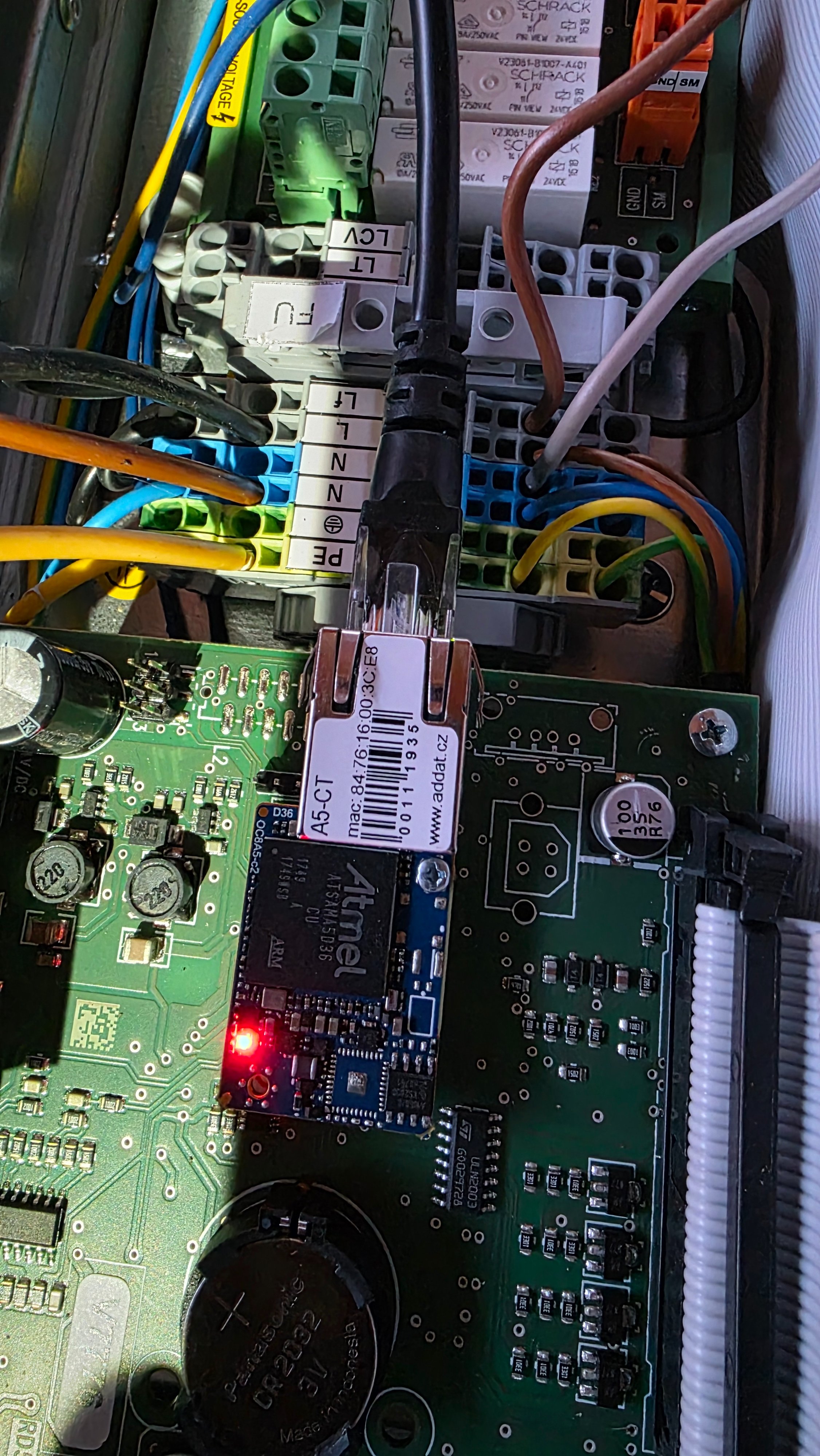

Ja ju mam, ale mam k nej aj ovladac https://eshop.klimak.sk/eshop/ovladac-a ... -775.xhtml a funguje mi webserver aj na dialku.
Neviem ako by som ti pomohol, ale mozem dat dole kryt ako je to zapojene cele. Kludne napis.

Bylo by prosim mozne vyfotit foto zapojeni? Ikdyz si myslim že tam není co pokazit.
Dnes budu spekulovat zda nehraje roli přímý/ křížený kabel...

Posielam fotky. Co sa tykaj RJ45 konektoru, tak ten som krimpoval ja, je to normalne zapojenie, typu B co sa bezne pouziva.
