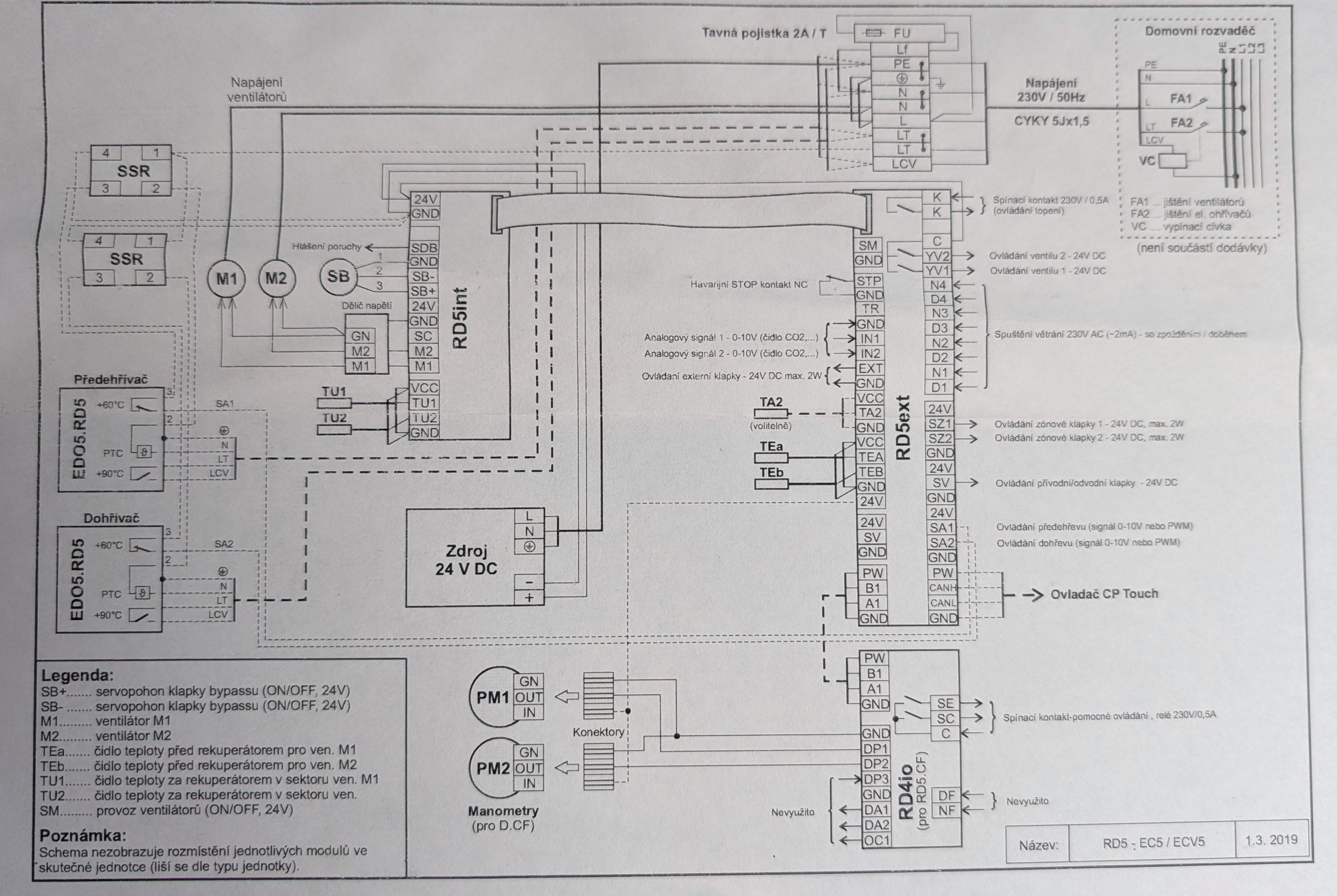

Dobrý den,
chtěl jsem poprosit zdejší osazenstvo , zda někdo nemá zkušenost s Atrea DUPLEX 380 ECV5.RD5...hlavně tedy s regulací RD5. Ideálně postup jak se s jednotkou spojit. Mám pouze jednotku..zatím na stole v dílně, připojené napájení a když zkouším napřímo nebo i skrze router spojit se s rekuperaci na její Ip nedaří se mi to. Jednoduše nevidím její IP/mac. Není tam nějaký chyták?
Jednotka se , když je zapnutá jednou za čas roztočí na max a pak je zas klid. Ovladač nebo touch nemám.
Díky za každé nasměrování radu..

Re: Atrea DUPLEX 380 ECV5.RD5, rada ohledně komunikace

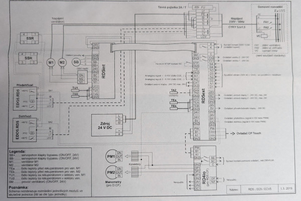

Píšou že nesmí být na rj45 napájení. Není to napájení tedy přítomno přes jiný přípoj např. z AP nebo převodníku, nebo i jiného převodníku který se stará o jeden z roznosů signálu? https://www.luftuj.cz/gallery/downloads/1164.pdf
Ja ju mam, ale mam k nej aj ovladac https://eshop.klimak.sk/eshop/ovladac-a ... -775.xhtml a funguje mi webserver aj na dialku.
Neviem ako by som ti pomohol, ale mozem dat dole kryt ako je to zapojene cele. Kludne napis.
Diky za všechny podněty!
Bylo by prosim mozne vyfotit foto zapojeni? Ikdyz si myslim že tam není co pokazit.
Dnes budu spekulovat zda nehraje roli přímý/ křížený kabel...

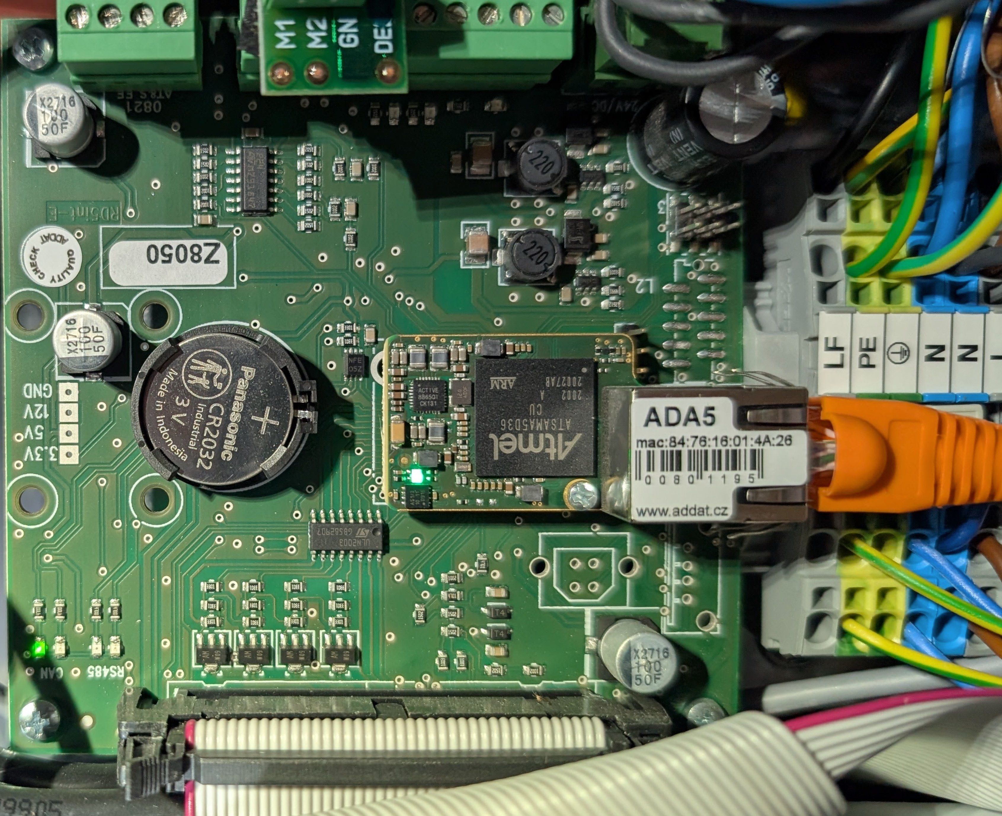

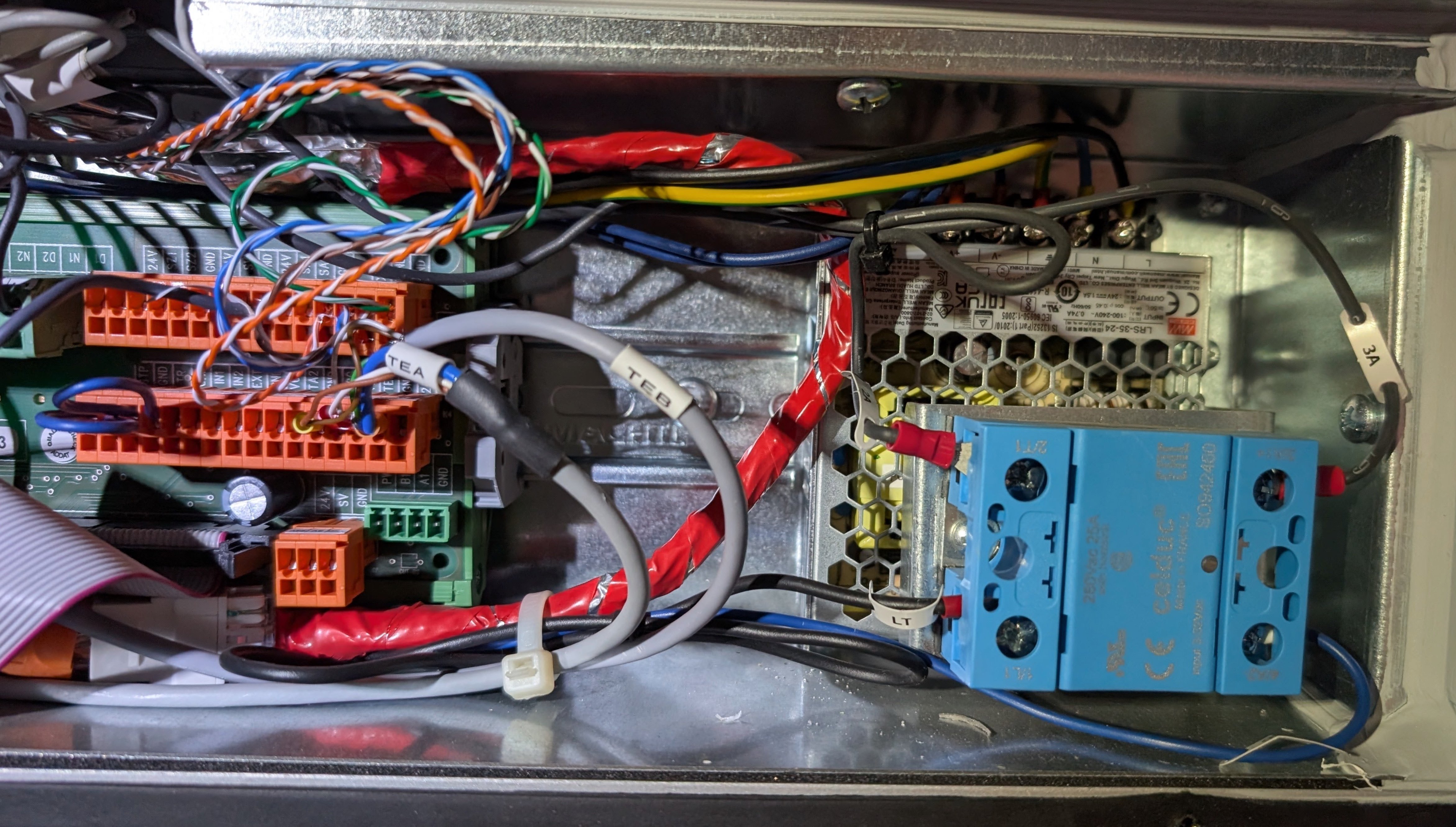

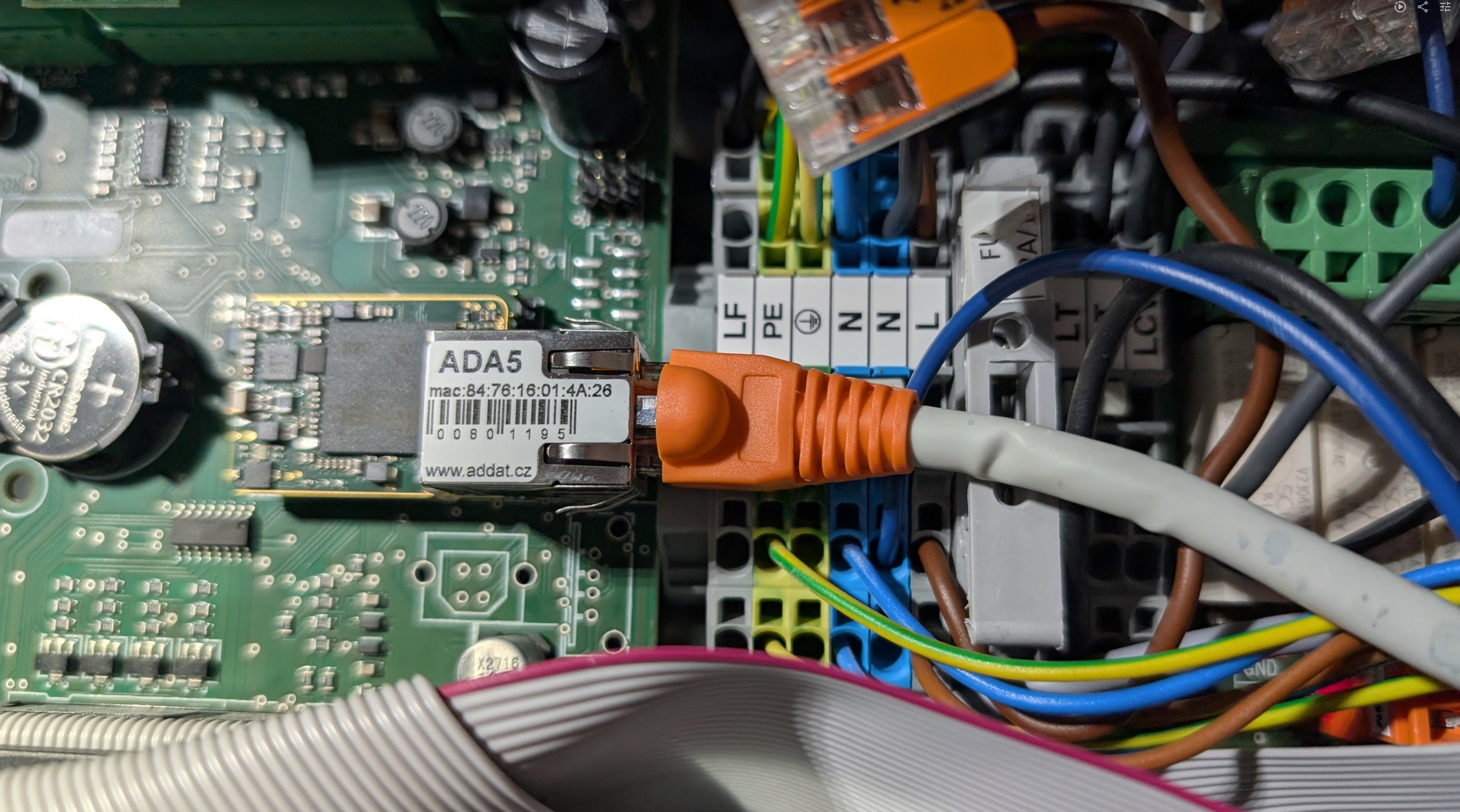

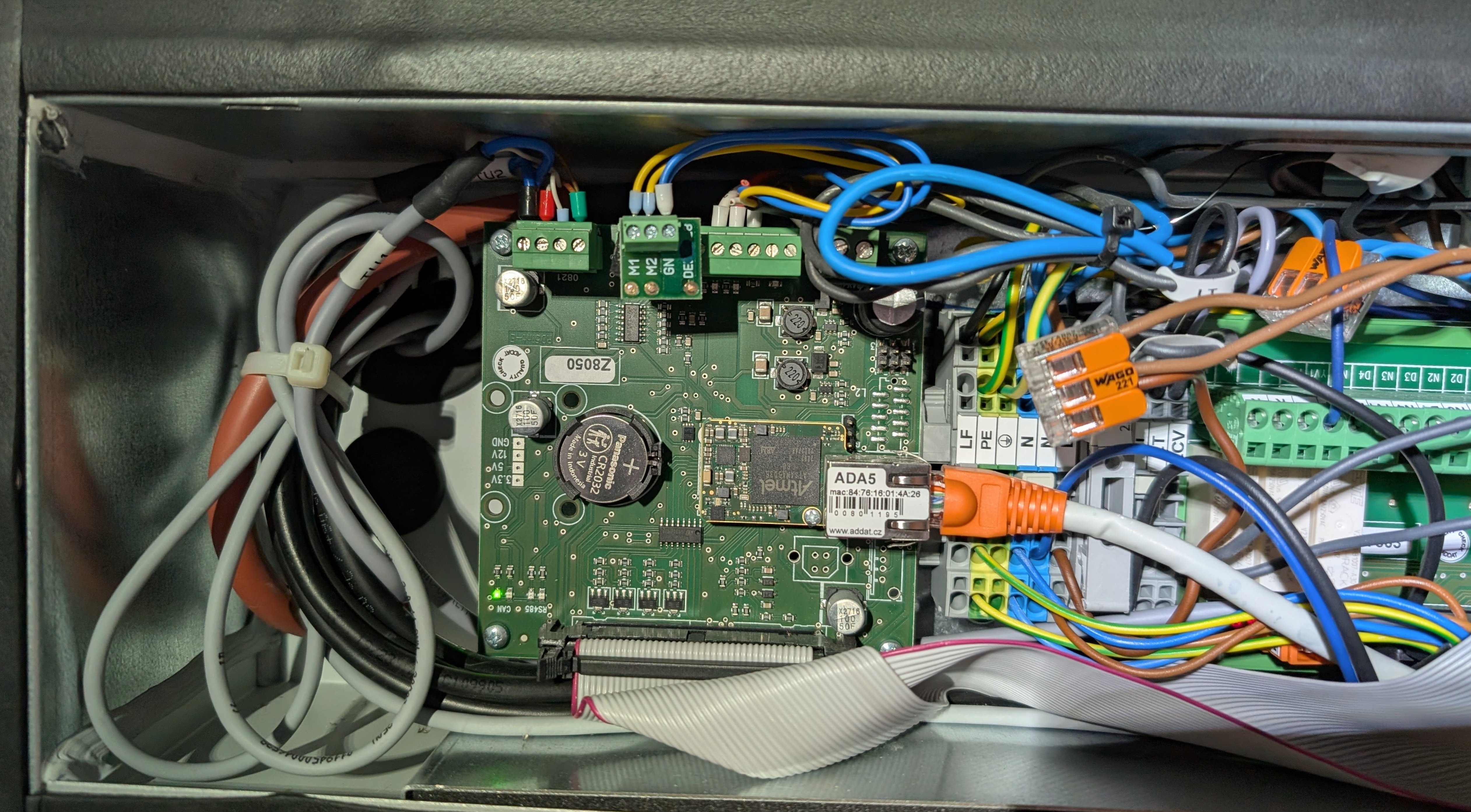

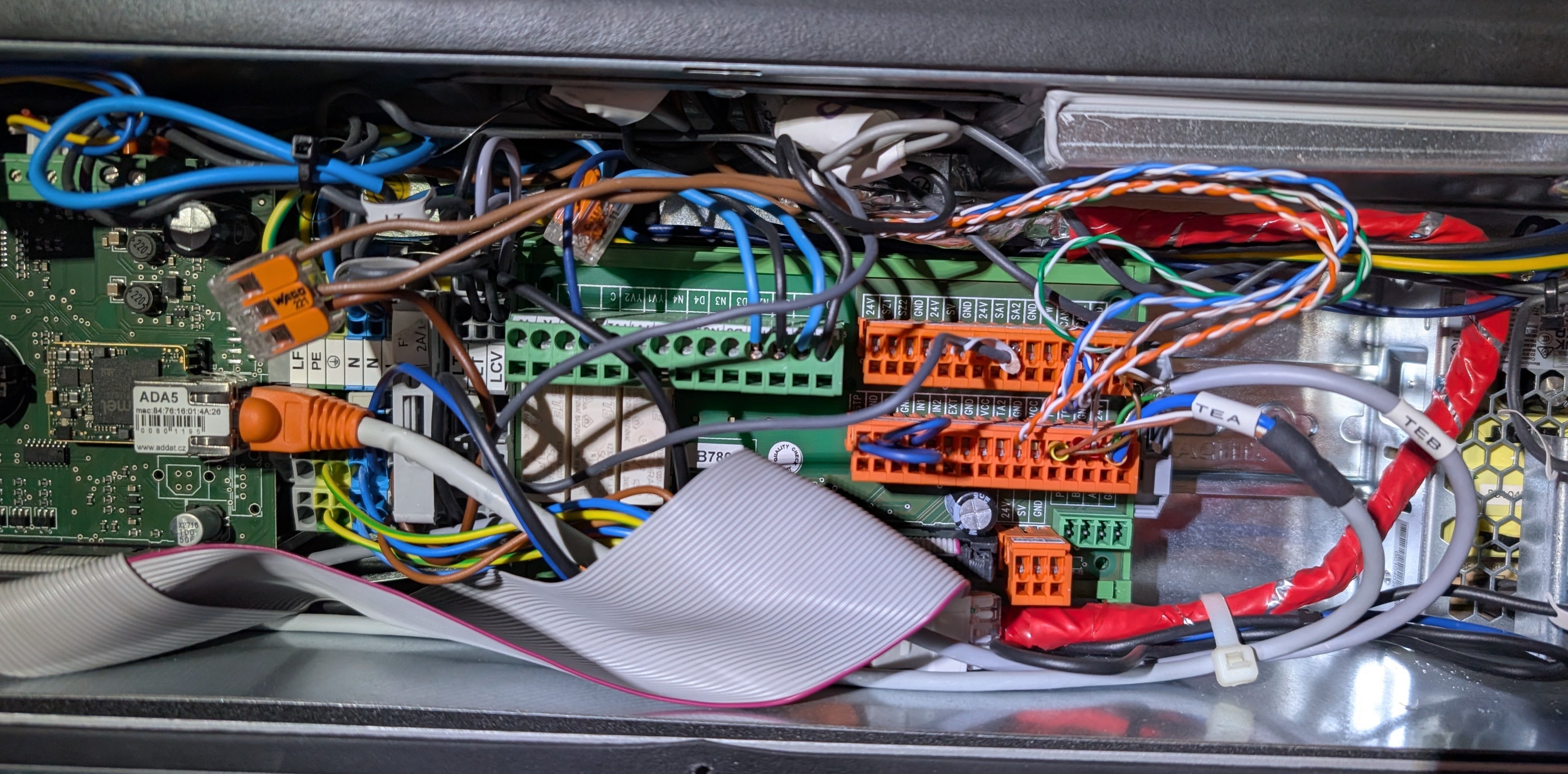

Posielam fotky. Co sa tykaj RJ45 konektoru, tak ten som krimpoval ja, je to normalne zapojenie, typu B co sa bezne pouziva.
