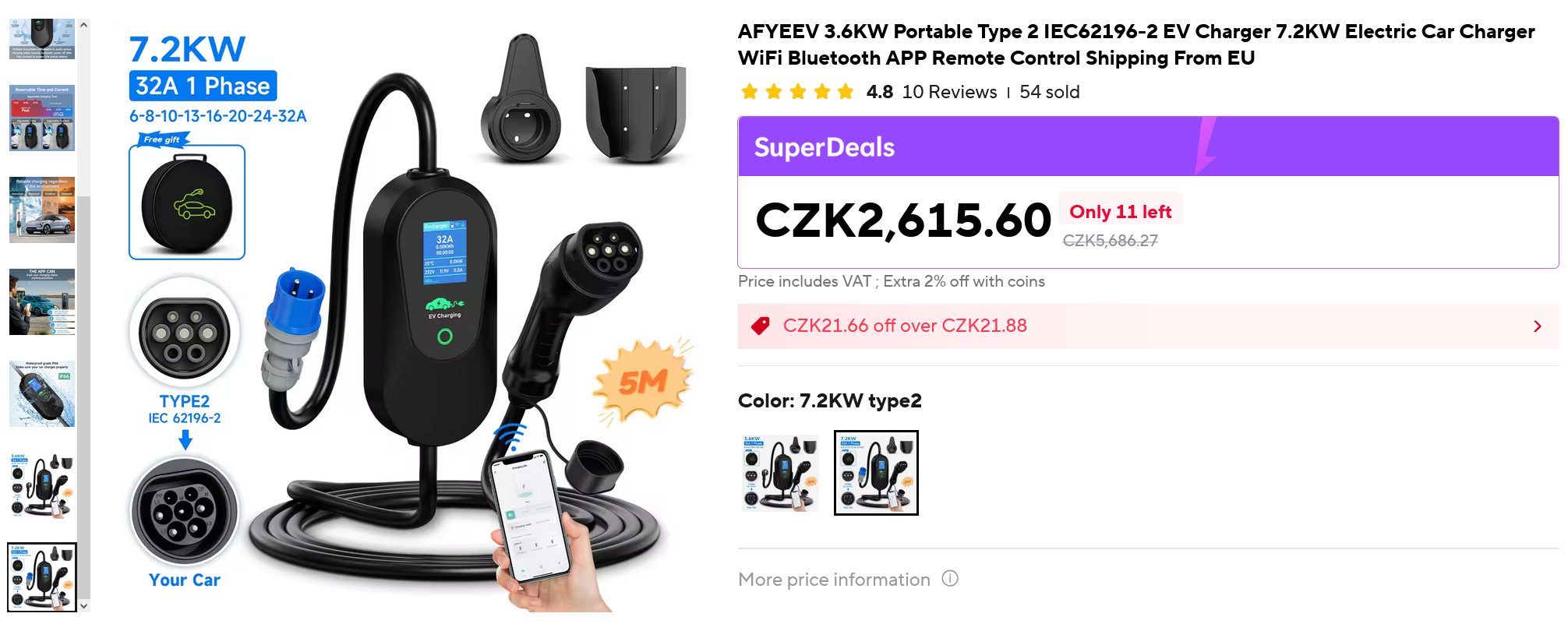

Pro FV je lepší, když je 1f. Tedy měniče přidávat paralelně. Používám 1f nabíječku 32 A - až 7.2 kW - to už je přijatelné. A pokud v zimě nebylo dost slunce, tak od stejného výrobce 3f nabíječku 3x16A od distributora.

@rva - nabijanie ale limituje auto nie wallbox/kabel. Aj moje pozicane id4 aj vsetky ostatne auta co mam v merku maju iccu 3x16A a cez to nejde vlak.

Nabíjení limituje auto i nabíječka. Moje MG4 má z 1f až 32 A (pro 3f nabíječku to je 3x16A). A dle internetu je na tom ID4 i Tesla stejně.

rva: Ty jo, najprv som chcel napisat ze kde vsetci beriete ze id4 ma 32A nabijacku a ze si uz treti clovek co mi to pise. Nedalo mi to a zagooglil som a fakt som narazil na nejake zmienky o tom, ze by to v rezime 1f malo zvladat 32A (a v rezime 3f 3x16A). Tak teraz som overconfused a sypem si popol na hlavu
A rozmyslam, ako/kde to otestovat. Musel by som niekde pozicat 22 kW nabijaci kabel a odpojit 2 fazy v miesackovej zasuvke vonku.

Tak podla fora ID4 na fb v 1f 32A nevie. Takze neostava nic ine, len to proste nekedy s 32A "kablom" skusit. Vzhladom na to, ze aj tak chcem vymenit sucasnu nabijacku, ktoru rucne prehadzujem medzi 1f a 3f, za SmartEVSE, tak to nakoniec asi odskusam asi az sam doma na svojej novej nabijacke

Já ty dvě nabíječky přehazuji ručně. Teda nepřehazuji. Když přijedu, tak obvykle vím, jestli bude dost solární elektřiny nebo nebude a musí přijít na řadu distributor v nízkém tarifu, který se spustí v noci. A obě jsou pod tuya - nadšený z toho nejsem, ale lepší, než nějaký neobvyklý software s malým rozšířením. Naštěstí je i integrace Tuya Local, pod kterou to mám v HA, takže nepotřebují cloud.

Ja mam nejaku feyree v tuya local, ale prepinanie 1f 3f riesim fyzicky pripojenim/odpojenim redukcie na 220V zasuvku pretoze nabijacka to sama nevie. Budem ju ale tak ci tak nahradzovat, asi za SmartEVSE, lebo su s nou problemy (ked ide naplno na 16A, nejde znizit prud, padne do chyby overcurrent a navzdy v nej zostane, nez jej nezhodim napajanie).

No já si nemyslím,že umí jnabíječka jedním drátem 32A ,ale jak jsem už psal veme to z dvou 16+16A, dává mi to 7.6kW do auta celkově.Taky mám vypozorováno,že to nespíná ta 3f nabíječka na stejných vývodech ,ale střídá se to každé nabíjení.

Tak vo fb skupine id4 mam nezavisle od 3 ludi potvrdene, ze to s 22 kW nabijackou v rezime 1f skutocne vie zobrat 1x32A. Planoval som si postavit nabijacku nad SmartEVSE, tak tomu asi dam prioritu no1, aby som to mohol odskusat.
