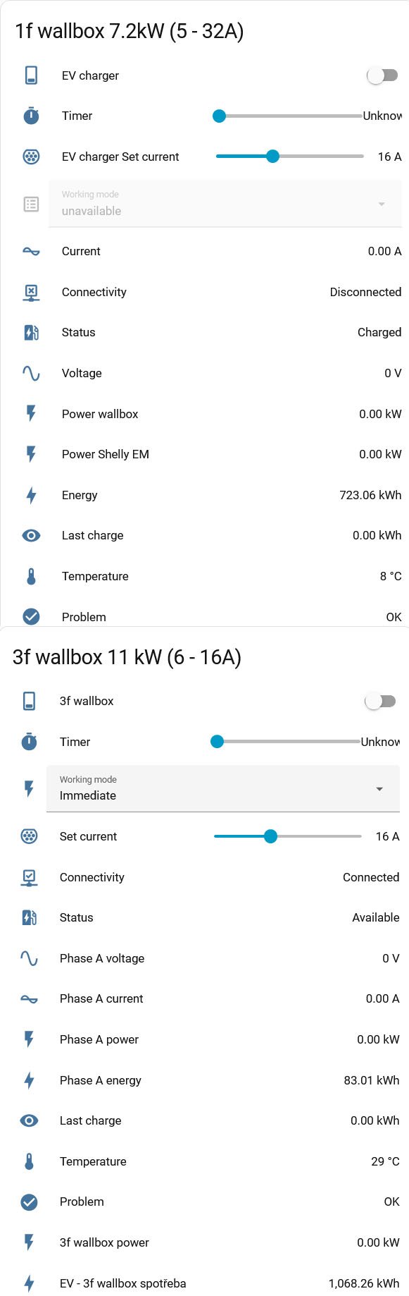

Já ty dvě nabíječky přehazuji ručně. Teda nepřehazuji. Když přijedu, tak obvykle vím, jestli bude dost solární elektřiny nebo nebude a musí přijít na řadu distributor v nízkém tarifu, který se spustí v noci. A obě jsou pod tuya - nadšený z toho nejsem, ale lepší, než nějaký neobvyklý software s malým rozšířením. Naštěstí je i integrace Tuya Local, pod kterou to mám v HA, takže nepotřebují cloud.

Ja mam nejaku feyree v tuya local, ale prepinanie 1f 3f riesim fyzicky pripojenim/odpojenim redukcie na 220V zasuvku pretoze nabijacka to sama nevie. Budem ju ale tak ci tak nahradzovat, asi za SmartEVSE, lebo su s nou problemy (ked ide naplno na 16A, nejde znizit prud, padne do chyby overcurrent a navzdy v nej zostane, nez jej nezhodim napajanie).
