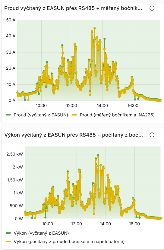

Používám tento mppt regulátor, papírově je do 100 A. Mám na něm tolik FV panelů, že jsem tak na polovině. Při malém osvětlení je dost rozdíl mezi tím, co udává regulátor a tím, co si změřím bočníkem. Při vyšších proudech to sedí.

48100- Teď 2.5kw na displeji 45.5A klešťák na drátu do baterky a 57V změřeno, čili 2593W . Co bys chtěl za necelých 2500Kč

Občas vykouklo slunce, tak mppt regulátor EASUN48100 (papírově100 A) ukázal, že zvládne 80 A. FV panely nejsou optimálně umístěny, tak těch 100 A asi nedodají. Regulátor EPsolar svých 60A parametrů dosáhl.
